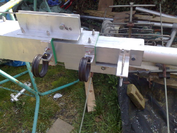

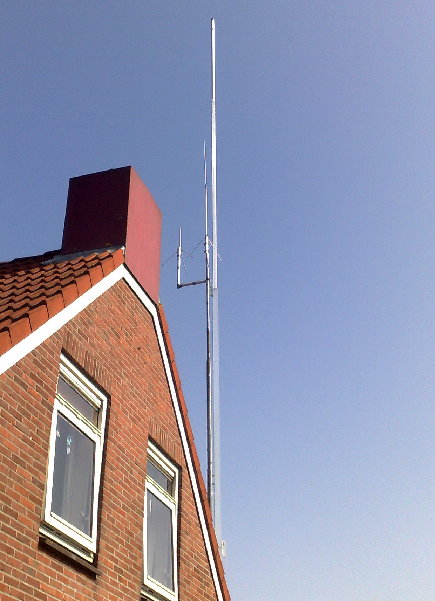

Bij deze de laatste foto's van de kokermast bouw, ik heb de coax begeleiding gemonteerd.
Het enige wat er nu nog gebeuren moet is de stalen mastvoet, die wordt gemaakt door een kennis op de buurt die een lasbedrijf heeft.
Deze mastvoet moet uiteraard dan nog verzonken worden en geplaatst op zijn plek, maar dat gaat even wat langer duren.

Een erg mooi resultaat Michel! Hij pronkt mooi boven het dak uit. En inderdaad zijn een paar tuidraden geen verkeerde keuze. Aluminium is toch wat minder sterk dan staal tenslotte...
Maar bedankt voor het uitgebreide verhaal. Het was erg interessant, omdat ik zelf ook nog naar een oplossing moet zoeken.

Tnxx Tjalling, en ja ik vindt em nu al erg handig. Met gemak op en neer voor harde winden en straks het kantelen voor verwisseling of onderhoud aan de antennes.
En ja dat ga ik even bekijken nog, ik zet em eerst zo omhoog. Dan kan ik precies inschatten wat hij doet aan bewegingen en hoe ik het ga oplossen.

Waar kan ik aan die groene glij strips komen tussen de kokers zoals op afbeelding.
Wat zijn de maten en diktes.
