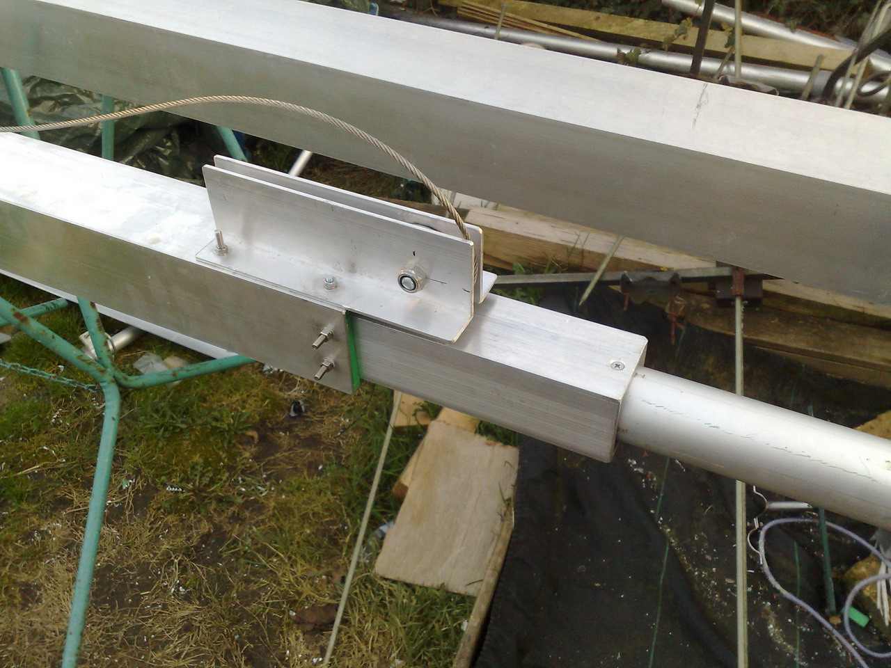

Ik ben gestart met de eigenbouw van een kokermast, er worden genoeg aangeboden door andere bouwers maar ik vondt dat ik dat zelf ook wel kon :P
Buiten het feit dat het me dan scheelt in de bouw kosten is het ook nog leuk om te doen:D
Hierbij de eerste paar foto's van de beginselen, het zal in etappes gaan dus er kunnen soms wat pauzes tussen zitten.
Foto 1 = de 3 lengtes kokers ( 60 x 60 / 80 x 80 / 100 x 100) op 5 meter zagen, en de topbuis van 2,75 m. in de 60 x 60 koker monteren.
Foto 2,3,4 zijn de hoeklijnen met RVS katrollen monteren voor het begeleiden van de RVS staaldraad.
Begin volgende week krijg ik de teflon strips binnen die de kokers binnenin gaan begeleiden, dan gaan we weer een stapje verder.

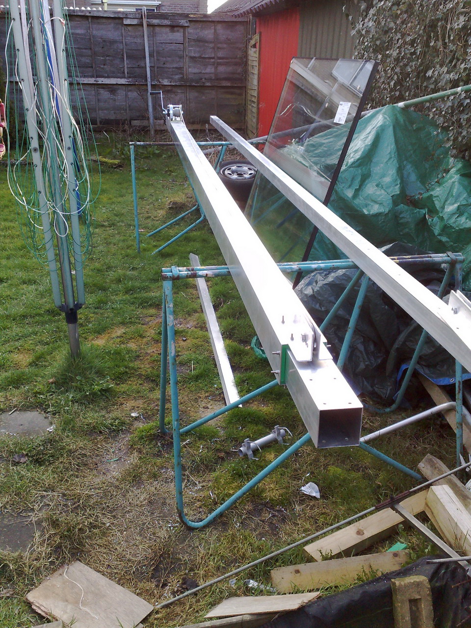

En hier een overzicht foto van de 2 delen

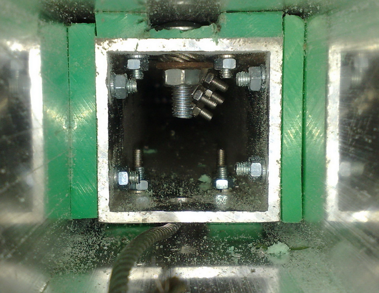

Hoeveel teflon strip heb je nu geplaatst op 1 koker (boven en onder een stukje neem ik aan )?
Waar heb je die teflon strips vandaan gehaald ?

Tnxx mannen, en ja geen probleem dat ik et hier deel he. Met alle plezier zelfs haha , net als wat ik heb met et maken van de kokermast:P
En ja rondom plaats ik teflon strips, die heb ik bij een masten maker uit Grou gekocht. Die bouwt veel van deze masten en verkoopt ook de onderdelen ervan.

Ps. de teflon wordt geplaatst in koker 1 binnenkant bovenzijde, koker 2 buiten onderzijde en binnen bovenzijde , koker 3 alleen nog buiten onderzijde.

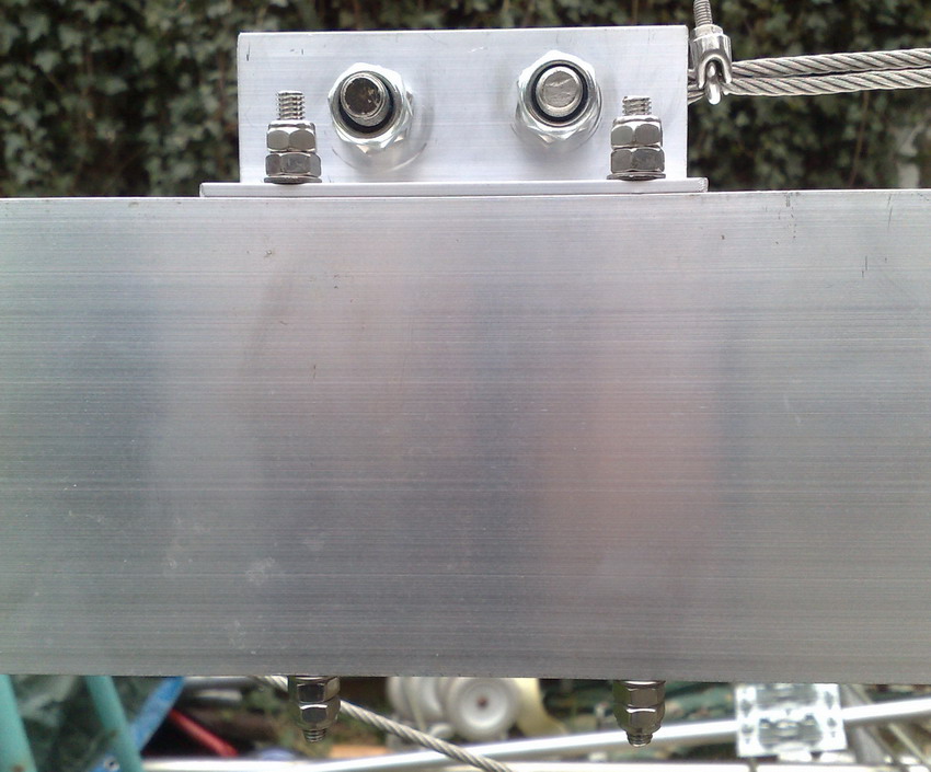

Vandaag was het weer mooi weer dus bouw weer :P Ik heb de kokermast weer helemaal uit elkaar gehaald want ik was niet tevreden over de bevestiging van het uiteinde van de kabel aan einde van de kokers 2 en 3.
Bij de vorige bevestiging had ik hem aan de zijkant van de koker vast gemonteerd, maar met het inschuiven van de 3e koker zag ik dat het laatste stukje de kabel wat klem kwam te zitten daar hij uit het midden zat.
Dus heb ik met de regenachtige dagen zitten bedenken hoe ik dat kan oplossen, en daar heb ik het volgende op bedacht. Ik heb een slotbout in het midden gemonteerd zodat de kabel ten alle tijde in het midden blijft aan et einde.
Dit was versie 1.1
En dit is versie 1.2

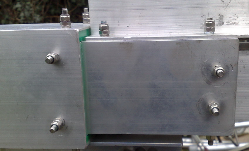

Even weer een kleine update, het gaat nu lekker opschieten al. De kokermast weer voor de laatste keer uit elkaar gehaald en begonnen vanaf nul met koker 1 en 2 te monteren.
Alleen de bovenste kunstof en de gaffel nog niet gemonteerd, daarna onderste kunstof op de koker 3 gemonteerd en de koker van bovenaf in koker 2 geschoven.
Deze geheel tot zover hij kon erin en dan van bovenkant koker 3 tot onderkant gaffel op koker 2 meten, dat is de lengte die je koker 3 in moet korten.
Zo kan je na inkorten de koker er weer in schuiven tot zover je onder de gaten van de gaffel komt en zo het laatste kunstof en de gaffel definitief kan monteren.
zie foto koker 3 in koker 2.

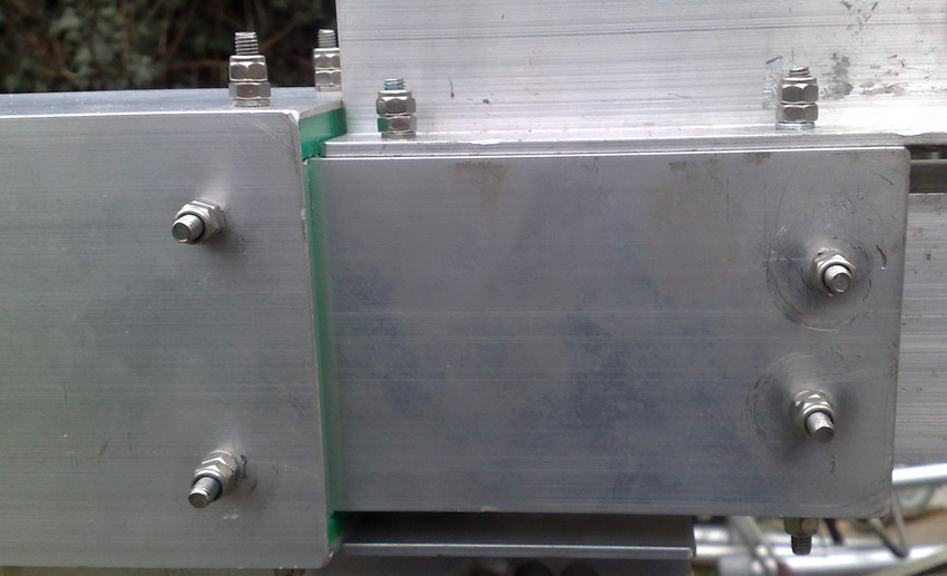

Vandaag weer even bezig geweest met klein materiaal, ik heb de bevestiging voor de staalkabel van koker 3 vast gezet.
Ik heb in koker 1 vier draadeinden door de hele koker heen gedaan, daar heb je mooi wat stevigheid van. Ik heb m6 draadeinden gebruikt die precies dun genoeg zijn om langs koker 2 te gaan binnenin.
Een omdat ik niet op een moertje meer of minder kijk heb ik op alle boutjes een borgmoer rondom op de mast gedaan.
