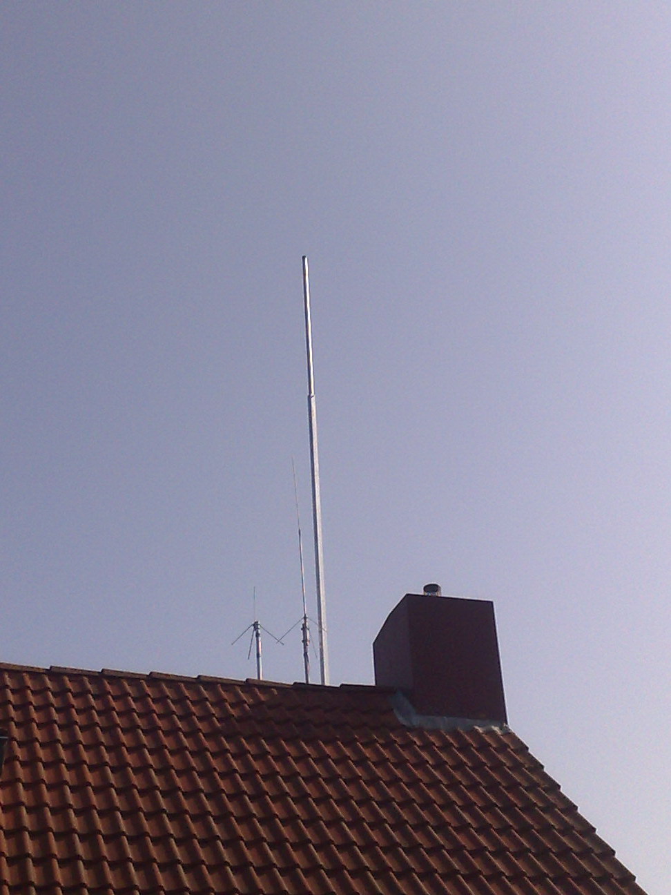

Vandaag de lier borg bevestigd en even tegen me oude mast aan gesnoerd en omhoog gedraaid. scheeld al aardig wat meters
Maar maximaal uitgedraaid is wel wind gevoelig dus denk dat er in de toekomst nog tooien aan komen, hoe en wat ga ik tegen de tijd dat de mastvoet klaar is en het spul staat.

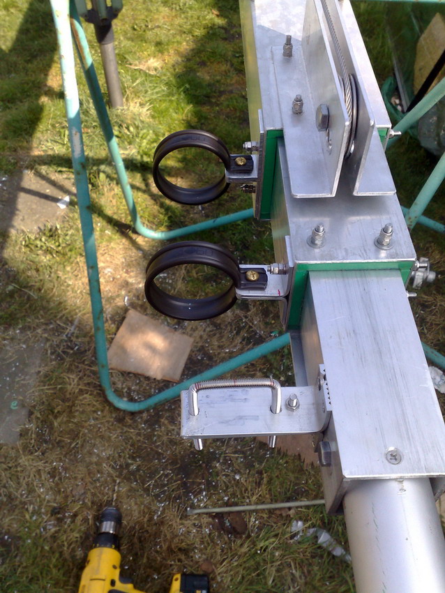

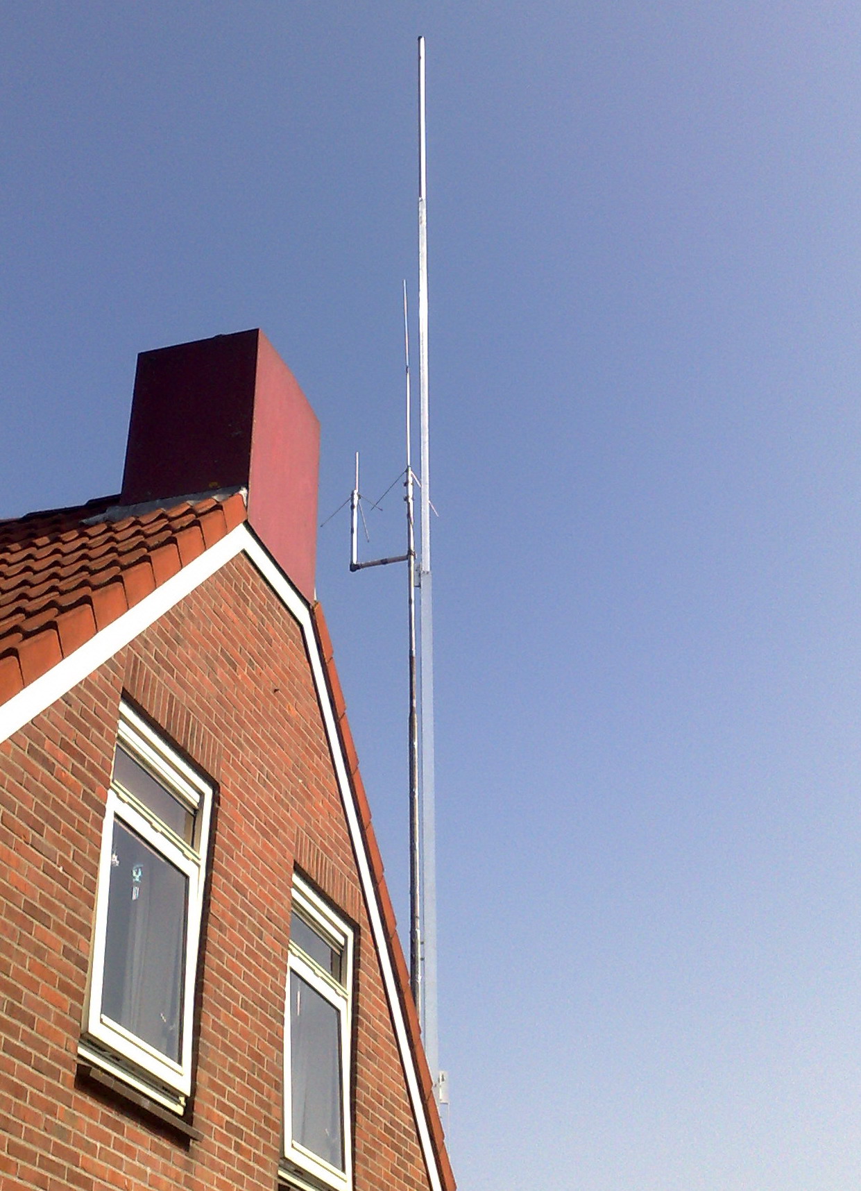

Bij deze de laatste foto's van de kokermast bouw, ik heb de coax begeleiding gemonteerd.
Het enige wat er nu nog gebeuren moet is de stalen mastvoet, die wordt gemaakt door een kennis op de buurt die een lasbedrijf heeft.
Deze mastvoet moet uiteraard dan nog verzonken worden en geplaatst op zijn plek, maar dat gaat even wat langer duren.

Een erg mooi resultaat Michel! Hij pronkt mooi boven het dak uit. En inderdaad zijn een paar tuidraden geen verkeerde keuze. Aluminium is toch wat minder sterk dan staal tenslotte...
Maar bedankt voor het uitgebreide verhaal. Het was erg interessant, omdat ik zelf ook nog naar een oplossing moet zoeken.

Waar kan ik aan die groene glij strips komen tussen de kokers zoals op afbeelding.
Wat zijn de maten en diktes.
Alvast bedankt.
