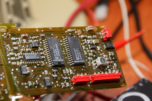

				De SAA1101 blijkt weleens in camera's uit de jaren 80 te zijn gebruikt (vooral Philips). Dat geldt ook voor de SAA1043, die niet pin-compatible is, maar wel bruikbaar voor ons doel.
-  Vaak helaas wel het SMD type
En misschien is de 74ACT715 ook wel bruikbaar op een één of andere manier. Maar ook die zal wel moeilijk verkrijgbaar wezen.
Verder heb ik nog geprobeerd of de monitor gewoon al activeerde door een 15625Hz audiosignaaltje aan te bieden aan de videoingang van de monitor. Mijn monitor werd wel af en toe actief, maar niet stabiel. Wellicht werkt dat bij sommige andere TFT schermpjes wel. Misschien kun je dat dan op een één of andere manier mixen met de ruis dmv een video opamp ofzo. 50Hz aanbieden heb ik nog niet geprobeerd. Maar nogmaals, ik denk dat het zo simpel niet zal gaan. Sync heeft ie nodig denk ik...
				Re: signalen in de ruis en "blauw scherm"
				Geplaatst: 23 feb 2012, 01:02
				En ik zag in een sloopcamera ook nog de HD440072, ook een sync generator...

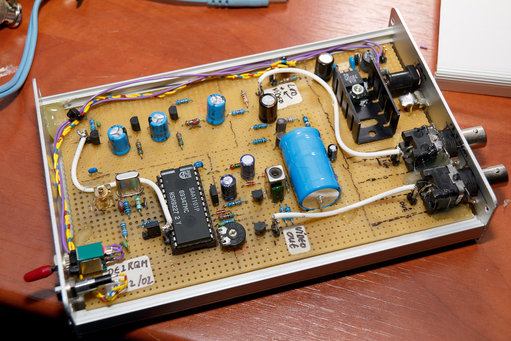

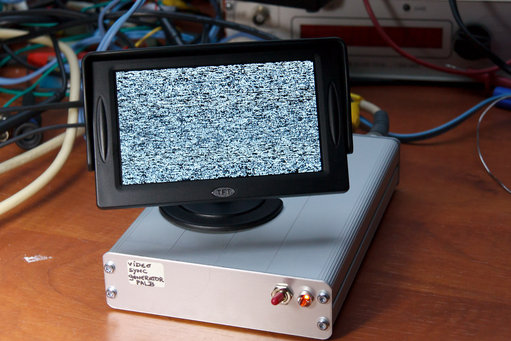

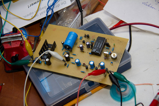

				Ik heb de video sync generator van PA0JBB gebouwd en hij doet inderdaad precies wat je er van mag verwachten. Erg leuk, maar helaas dus wel met wat zeldzame onderdelen. Ook de BB199 was moeilijk te vinden, maar daar had ik wel een oplossing voor. De rest van de onderdelen is wel heel goed te krijgen. Dus ga gewoon voor de SMD versie van de SAA1101 als het niet anders is.
Lees hier mijn bouwverslag:
http://www.pe1rqm.nl/?p=1161
-  PA0JBB video sync generator
-  Meten aan de synchronisatiescheider
-  In behuizing

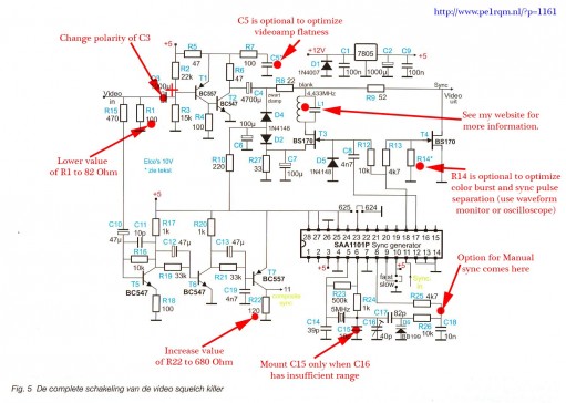

				Geplaatst: 17 apr 2015, 11:08
				Ik heb in april 2015 de artikelen van deze schakeling van PA0JBB weer geüpdatet. Sinds 2012 zijn er een hoop modificaties geweest en is daarom de informatie in het artikel ook sterk uitgebreid. Mochten de lezers hier nog een oud model hebben, kunnen ze dus kijken hoe de schakeling nog wat verbeterd kan worden.
http://www.pe1rqm.nl/video-sync-generat ... monitoren/
-  Schema met mods, zie artikel op mijn site voor nog veel meer info en tips!
