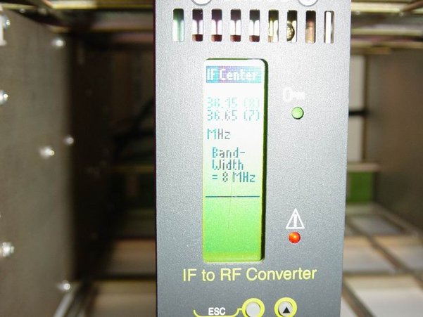

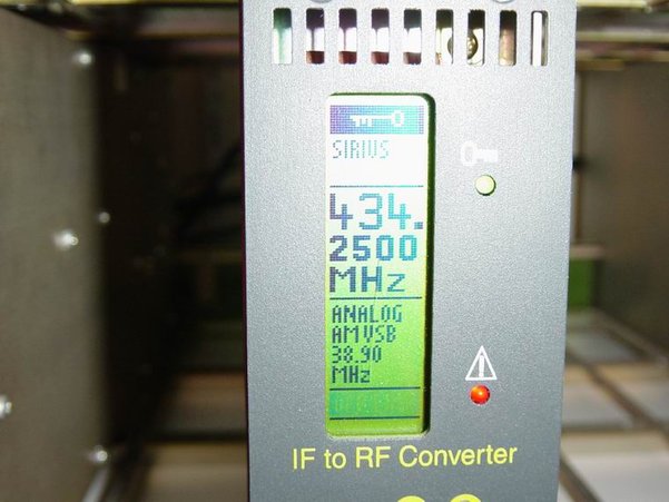

Die mede amateur ben ik dus. Ik heb inderdaad ook een Philips modulator, maar sinds vandaag voor een heel geschikte prijs heb ik een BARCO PULSAR kunnen kopen. Deze is instelbaar tussen de 45Mhz. en de 600Mhz (staat dus nu ook op 434.250Mhz.).
Ik zag dat er nog iemand (behalve Tjalling) zo'n 1 had gekocht en die kon alleen maar op 600Mhz.? Zijn er dan verschillende types van? Of kon je ook deze gewoon op de juiste frequentie via het menu instellen? De mijne werkt perfect en ik ben ook al ontvangen door mijn buur-amateur PD5AR. Wel een beetje ruizerig, maar toch. Het was ook maar enkele milliwatts... hihi.

Er zijn inderdaad ook versies van de Barco Pulsar modulator met een andere frequentiemodule. Kopers moeten daar beslist op letten! Ook de audiocarriers kunnen anders wezen. De Pulsars zijn modulair opgebouwd en op bestelling geconfigureerd. Je hebt dus geluk een goede te hebben Henk... Net als ik, hi

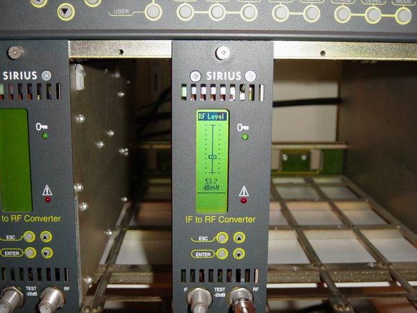

Het is trouwens niet dBm wat er uit komt, anders zou je een kiloWatt maken
Het zijn dBmV, of je stelt hem in het menu op dBuV (micro)
De maximums zijn dan 60dBmV, oftwel 120dBuV (60 dBμV = 0 dBmV.)

Het is ongeveer 20mW wat er uit zou moeten komen. Al moet je wel rekeninghouden met de misaanpassing tussen 75 en 50 Ohm...dBmV: dB(1 mVRMS) — voltage relative to 1 millivolt, regardless of impedance. Widely used in cable television networks, where the nominal strength of a single TV signal at the receiver terminals is about 0 dBmV. Cable TV uses 75 Ω coaxial cable, so 0 dBmV corresponds to −78.75 dBW (-48.75 dBm) or ~13 nW.

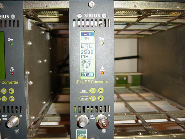

Ik heb nog een aantal barco's met geschikt iF om sirius upconverters te moduleren tussen de 100 en 300 mW uit die ik ook nog heb liggen.

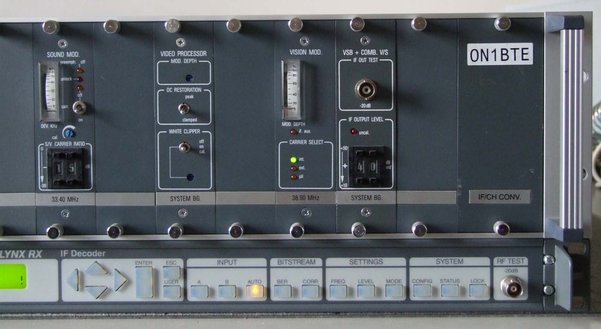

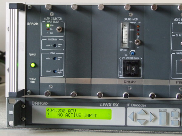

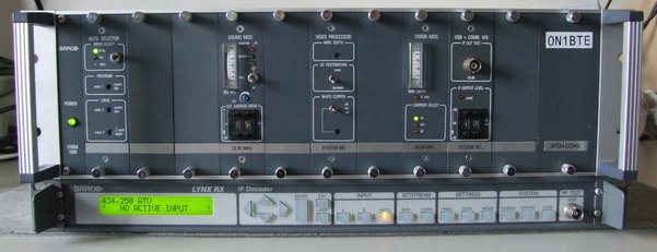

ik ben Patrick, ON1BTE, woonachtig te Rijkevorsel - België (JO21JJ).
Ik wil u even mijn 70cm TV modulator voorstellen.
Het is de Barco VSBM1000 gevolgd door een Barco Lynx RX gebruikt als outputconverter.
Onderstaand enkele foto's van het geheel.
Barco VSBM1000 :
Auto Selector Board :
Men kan deze instellen op Program, Local of auto.
Deze heeft 2 video inputs die men kan kiezen of waarvan één automatisch kan gekozen worden bij het wegvallen van het andere.
Elke video input kan in looptrough geplaatst worden.
Sound Modulator Board 33.4MHz :
Men kan de geluidsdrager aan of uit zetten.
Deze module heeft een frequentiedeviatiemeter.
Het level (klank/beeldverhouding) kan ingesteld worden dmv up/down knoppen.
Video Processor Board :
Instelling Modulatiediepte.
Keuze DC Restoration Clamped of Peak.
White Clipper Off/On/Calibrated.
Video Modulator Board 38.9MHz :
Deze module heeft een videomodulatiedieptemeter.
VSB + Combining Video/Sound Board :
IF OUT testpunt -20dB.
Het IF level kan ingesteld worden dmv up/down knoppen.
Deze module levert een IF signaal met als beelddrager 38.9MHz en als klankdrager 33.4MHz.
Dit IF kan ik naar de IF/CH Converter sturen of naar mijn tunable outputconverter, de Barco Lynx RX.
IF/CH Converter :
Deze module is kristalgestuurd.
Deze zet het IF om naar 433.900MHz.
Het outputlevel is 60dBmV.
Barco Lynx RX
De Barco Lynx RX is gebruikt als outputconverter en zet het IF signaal om naar 434.250MHz.
De frequentie is via het frontpaneel in stappen van 12.5KHz instelbaar tussen 45 en 600MHz.
Het outputlevel (IF in = 40dBmV) is instelbaar in stappen van 0.5dB van 50dBmV tot 60dBmV (+/- 20mW).

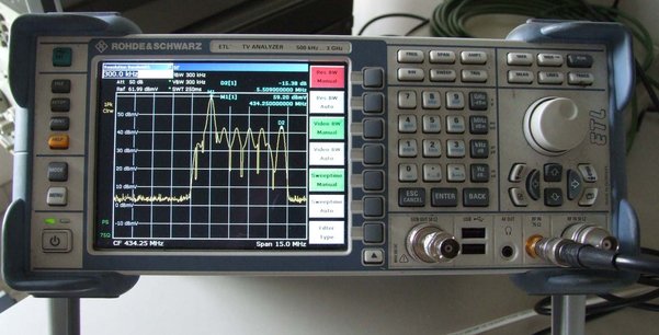

Outputspectrum met een multiburst videosignaal :
73's, Patrick

Inmiddels moduleer ik via de barco,naar een upconverter.
En daarachter een moduul RA45H4047(45 Watt moduul) en heb al een aantal verbindingen kunnen maken en laat hem vaak op 20 Watt staan.
