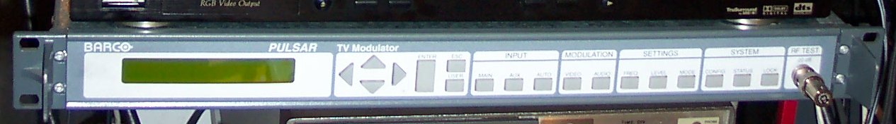

Een TV kabelmodulator is handig als deze al aan alle eisen van een goede stuurzender voldoet. Goede filtering, 434.250MHz te kiezen, onderzijband onderdrukking, instelbaar op mono audio (er zijn ook enkel mono exemplaren), audio carrier instelbaar (-13dB), audio pre-emphasis, goede AM videomodulatie, etc. Je hoeft dan enkel een lineaire eindtrap te maken en klaar is kees.
Zo heb ik een Barco Pulsar in gebruik: Deze heeft zeer goede specificaties en een prachtig beeld. Nadeel; ze zijn zeer zeldzaam. Ik kan je er niet aan helpen! Uitgangsvermogen is maximaal 20mW, dus je moet behoorlijk versterken om bijvoorbeeld 10W te maken. Dat is een uitdaging
Ik heb dat gedaan met de minikits eindtrap, zoals elders op dit forum te lezen is (>).
Verwar dergelijke kabelmodulatoren niet met de modulatoren zoals gebruikt in bijvoorbeeld videorecorders. Die hebben vrijwel geen filtering en voeldoen lang niet zo precies aan specs om netjes binnen de 70cm band te blijven. En aangezien de 70cm maar 10MHz breed is, is dat wel een punt wat veel aandacht moet krijgen.
Link: Bekijk de Barco modulator van binnen!

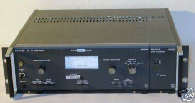

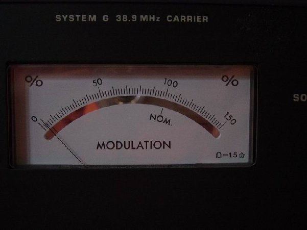

Voorlopig de Philips Pm 5580.
De Rf moduklator is geschikt voor kanaal E5 (ong.175 Mhz ).
Ik heb dit signaal toegevoerd naar een mixer en via deze komt de frequentie nu uit op 434 Mhz.
Meer foto's of configuraties zijn zeer welkom.

Ik volg 234 mhz niet helemaal.pa10403 schreef:Modulators?,je kan gewoon een convertertje toch maken,je kan hem vanaf 200 mhz maken en dan naar de 234 mhz vermenigvldigen.
Ik ben wel bezig geweest met een mixer.
175 Mhz en 259Mhz = 434Mhz.

Wel een prachtige modulator zeg! Mooie meter ook!
Overigens heb ik ook nog twee mono modulatoren met zijband onderdrukking voor de VHF band. Ook daar kan ik nog eens mee experimenteren door er een andere lokale oscillator in te bouwen. Alleen zit er een rits bandfilters in om en rond de RF amp aan de uitgang en ik weet niet of die zonder al te veel modificeren UHF kunnen doorlaten.

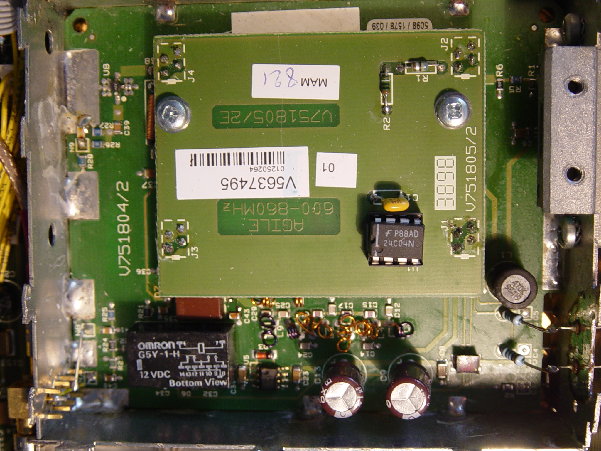

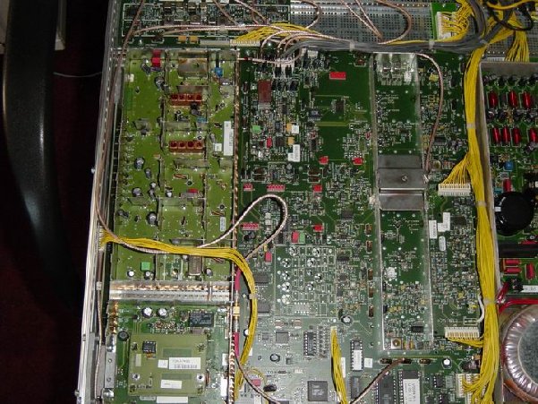

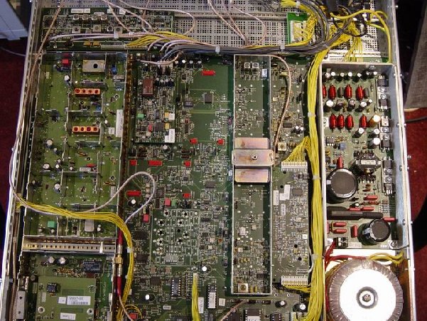

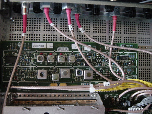

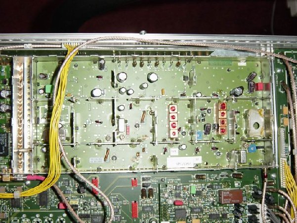

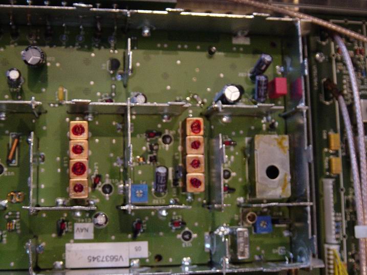

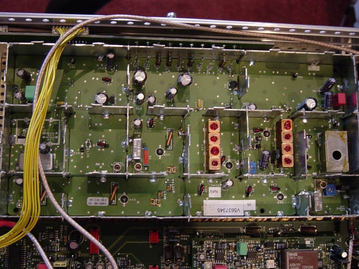

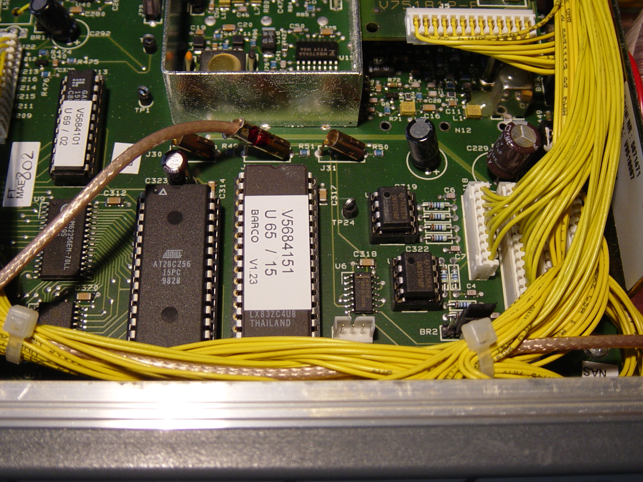

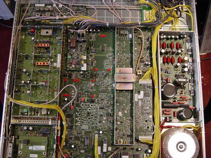

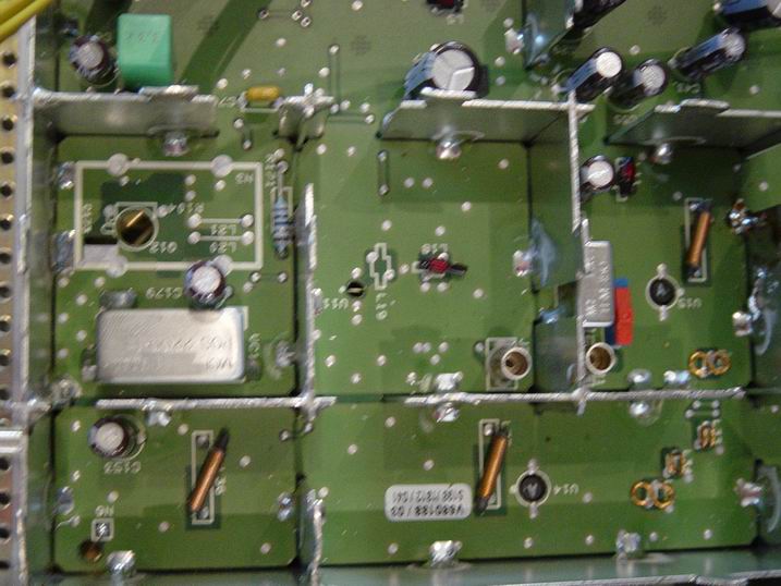

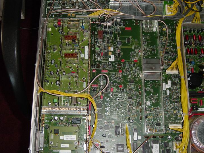

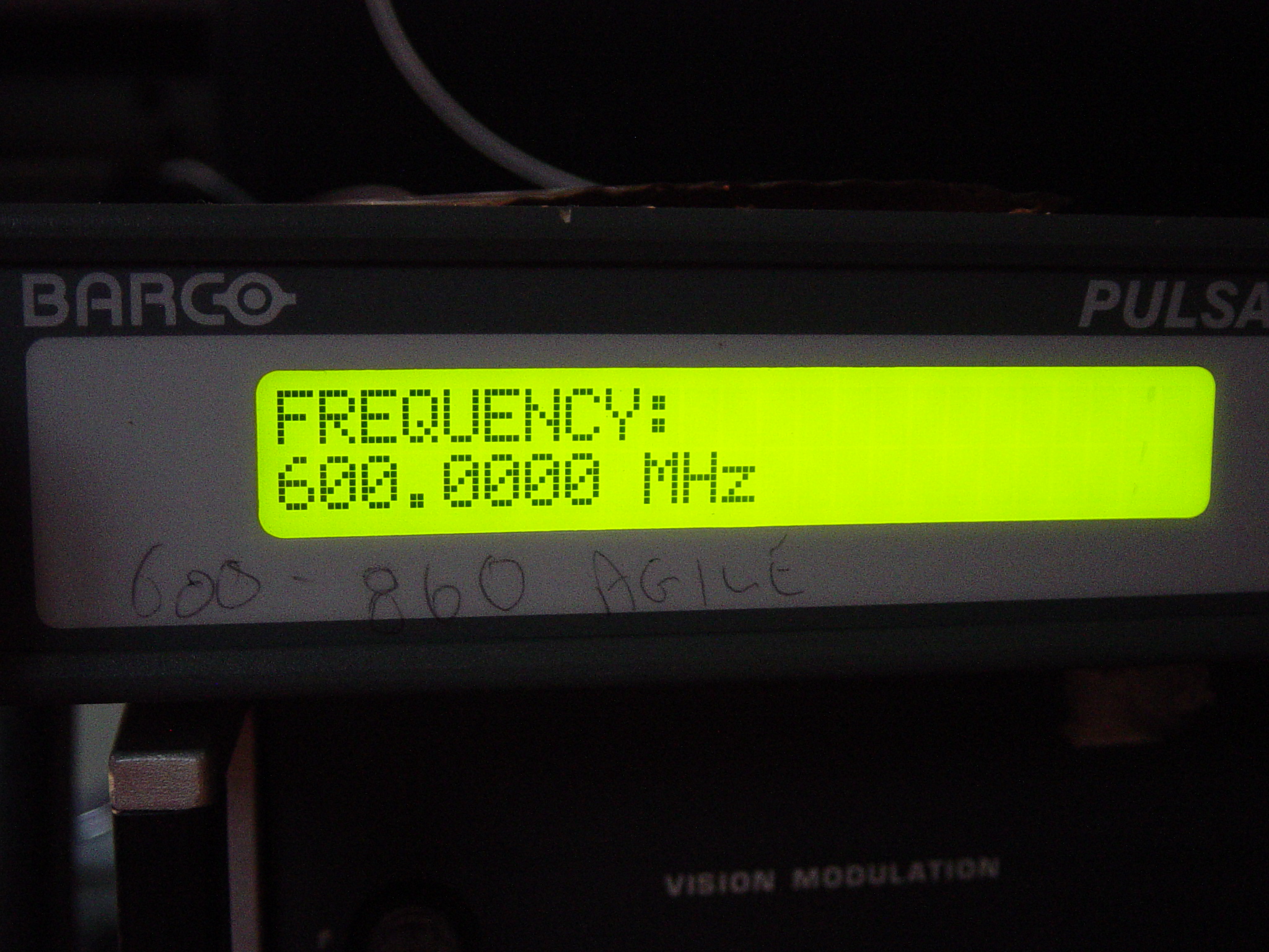

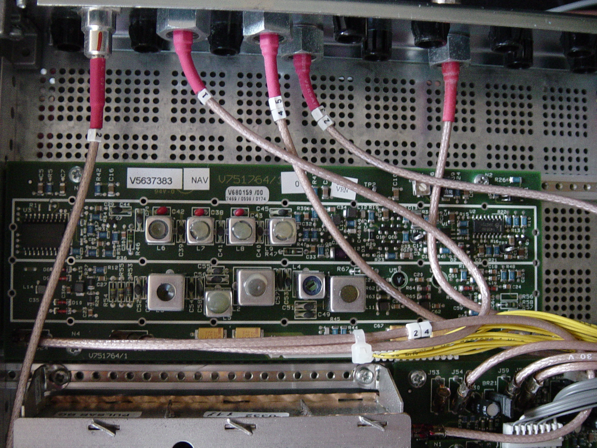

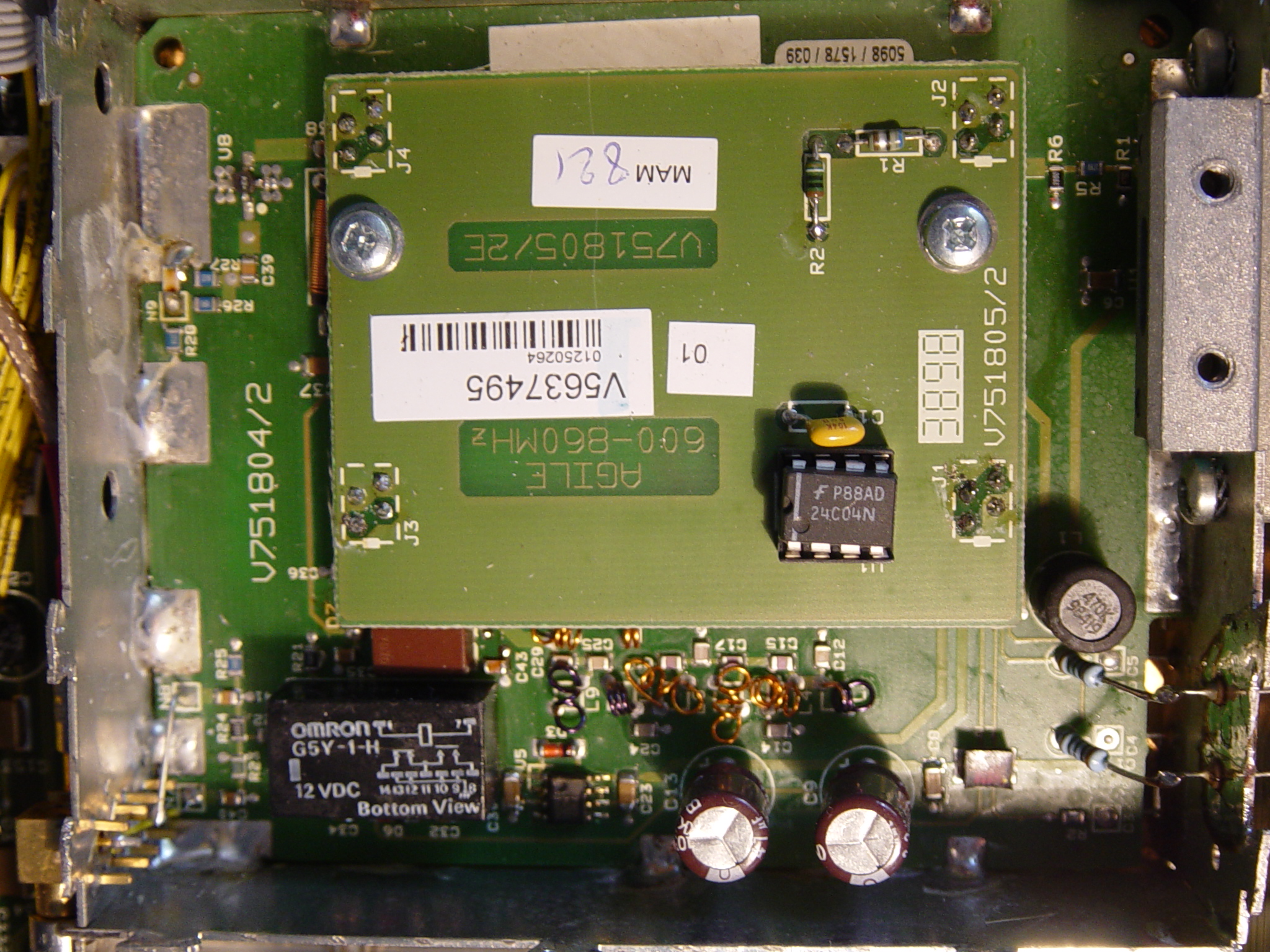

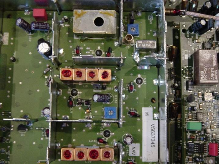

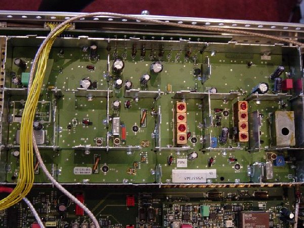

Inmiddels een Barco Pulsar modulator in bezit.
Probleem is :
Frequentie 600 -860 Mhz
audio carrier op 6 Mhz *************** UPDATE 14 sept 2008 de carrier staat nu op 5.5 MHZ !!!!!!***************************
In principe als de audio carrier goed staat kan ik hem goed als modulator gebruiken.
En mogelijk ondermenging ook als zender.
Ik heb bij een aantal componeneten bekeken wat ze doen maar is over het algemeen I2C.
Mogelijk iemand met ervaring over dit geheel ?
Ik voeg foto's bij van de print,mogelijk iemand tips om audiocarrier en beeld frequentie te wijzigen ???
Probleem is :

Re: Wat voor modulator gebruikt u voor atv op 70cm?
Tjalling en geintreseerde !!
Ten eerste Tjalling bedankt voor de ondersteuning in het beginstadium over ATV op 70cm.
En sorry voor het vragenvuur op sommige momenten.
Ik heb veel aan jou info gehad,zelfs de foto's van het moduul wat jij gebruikt.
Inmiddels moduleer ik via de barco,naar een upconverter.
En daarachter een moduul RA45H4047(45 Watt moduul) en heb al een aantal verbindingen kunnen maken en laat hem vaak op 20 Watt staan.
De gate spanning-stroom wat geknepen.
Op pi6atv mijn testbeeldje ontvangen maar hield niet over (nog een kleine 11elm.ant.).
Maar het lukte in ieder geval.
En nog een verbinding over een 15km met 2 Watt uitgangsvermogen een B5.
Mijn tegenstation gebruikte wel een antversterker en een gunstige ant.positie.
Jammer dat er veel (radarachtige) storingen rond de audiocarier freq. zitten.
Binnenkort maar eens een ant.verstekertje maken om ook knap te ontvangen.
Iemand nog een schemaatje ?
Ik denk zelf aan een mgf 1302 ofzoiets.
Amateurs typ hier ook eens uw bevindingen over 70 cm ATV!!!!
Al is het maar voor mensen die net willen beginnen,die snakken naar info!
see you on ATV!!!

- Berichten: 1071
Mooi bezig Marcel. Ik moet maar eens bij je komen kijken daar
Vermogen uiteraard meten zonder video op de modulator, anders geeft je powermeter bijna niets meer aan.
Ik heb met de meest optimale/lineaire instelling met 10W een beter beeld op PI6ATV, dan dat ik 20W gebruik met een minder lineaire instelling. Don't go for power
Voor de lezers: hier meer over het minikits module!
Ik zou hierover contact opnemen met de net al genoemde OM, Wim PE1EZU. Hij heeft een succesvolle ontvangstversterker voor 70cm gemaakt!
En daarna ons allen op het forum verblijden met een bouwbeschrijving natuurlijk
Even wat tips nog: zorg dat je Minikits module (of waar je hem maar vandaan hebt), zodanig staat ingesteld, dat deze werkt in de meest lineaire instelling. Dit is een balans tussen ingangsvermogen, stuurstroom en uitgangsvermogen. En waarschijnlijk is dat dan de instelling met ca. 1,2A ruststroom (stroomopname gemeten aan de voeding zonder ingangsvermogen aan het moduul) en 10W uitgangsvermogen zodra je er ca. 10mW in stopt (beste instelling is uitproberen).De gate spanning-stroom wat geknepen

Ik ben ook in het bezit van een Barco Pulsar deze staat vast op 481.750 mHz, nu heb ik de vraag, hoe deze op de frequentie van 434.250 mHz te zetten is. Moet er andere firmware in de eprom? en zo ja kan iemand mij helpen om hier aan te komen?
Groetjes:
Roger PD5RST
Kessel (Limburg)
Groetjes:
Roger PD5RST
Kessel (Limburg)
- Berichten: 1071
Eigenlijk heb ik geen flauw idee of dat met een eenvoudige eprom is te veranderen. Ik kan de frequentie gewoon intypen door op de "freq" toets te drukken (na "lock" te hebben uitgeschakeld).
Maar ik vermoed dat het een heel module betreft. Ik heb ook al iemand gesproken, die een compleet andere frequentie range had. Wat ik me kan voorstellen is, dat jij een fixed frequentie module hebt en geen PLL. Alle hardware buiten deze frequentiemodule om, is denk ik wel hetzelfde (behalve kleine upgrades).
Je hebt wel geluk dat je in de goede band zit. Voor hetzelde geld had die van jou rond de 200 MHz gezeten en waren de bandfilters helemaal niet geschikt geweest voor 434 MHz. Maar de 481MHz bandfilters trek je denk ik met gemak iets omlaag.
Alleen die frequentie... ik zal nog wat spelen met die van mij om te zien of ergens in het menu iets vast is te zetten. Ik kom er nog op terug!
