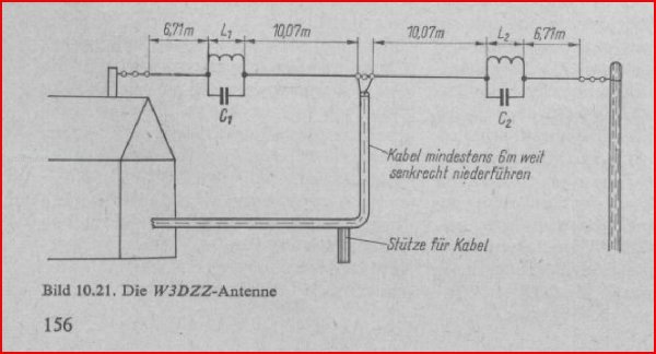

Re: MLB, T200-2, aantal windingen
In Rothammel staan diverse ontwerpen voor multiband antenne's.
- antenne dikker maken, buisvorimg of kegelvormig.
- bijv discone (beter voor vhf/uhf dan hf)
- meerdere dipolen gebruiken.
- resonantiekringen.
- tuners
Er zijn meerdere manieren om een antenne breedbandig(er) te maken, o.a.:- antenne dikker maken, buisvorimg of kegelvormig.
- tuners
