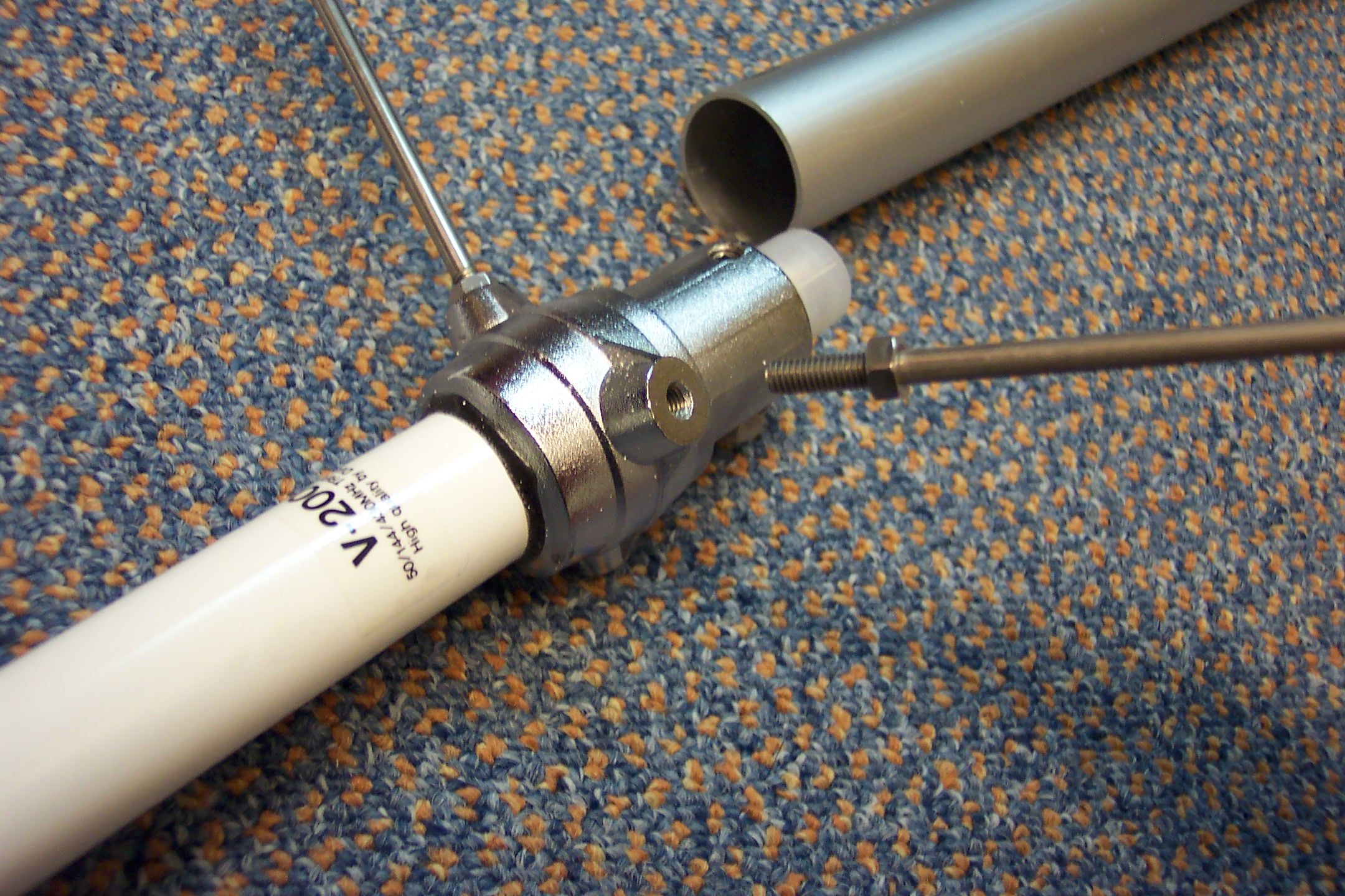

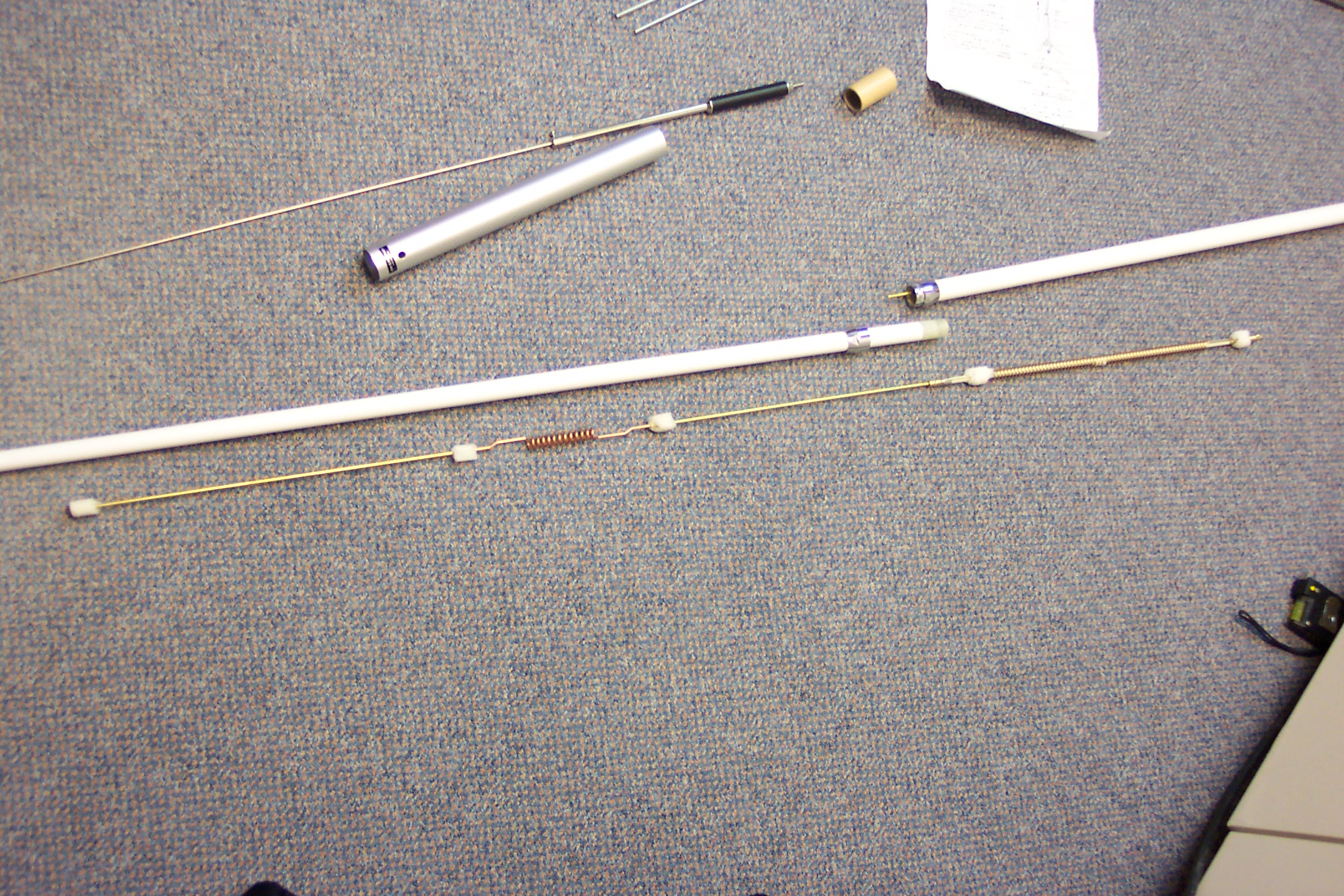

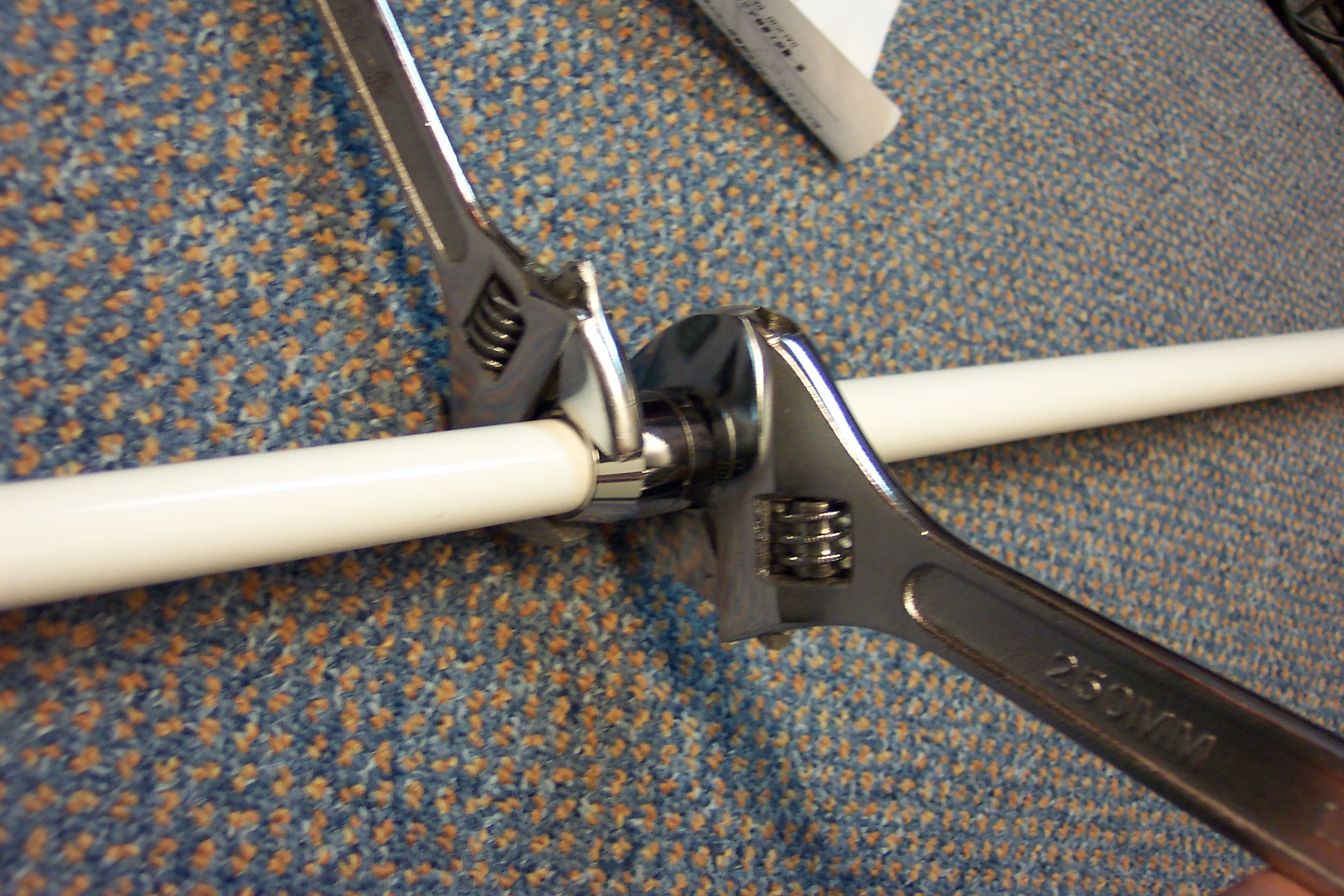

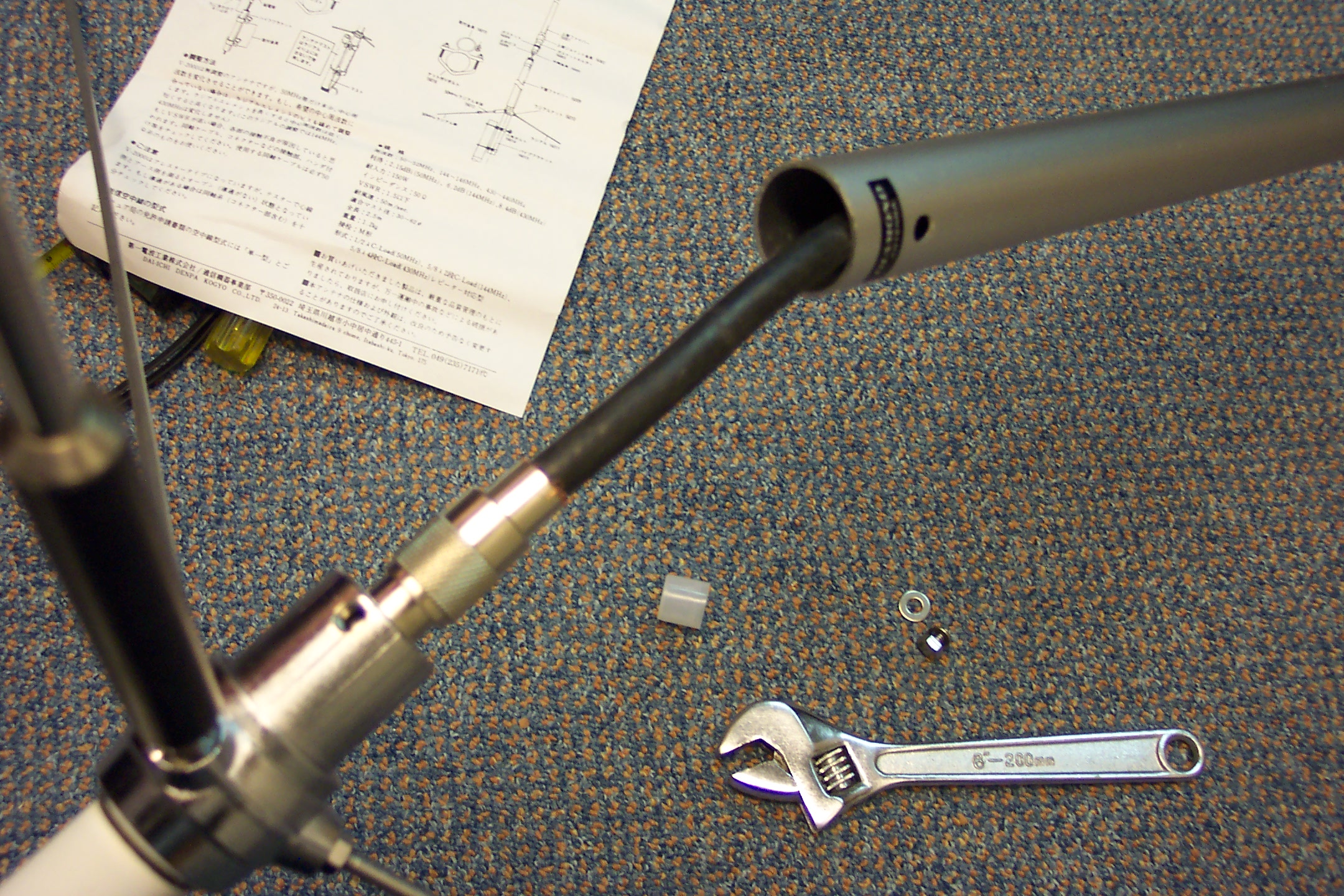

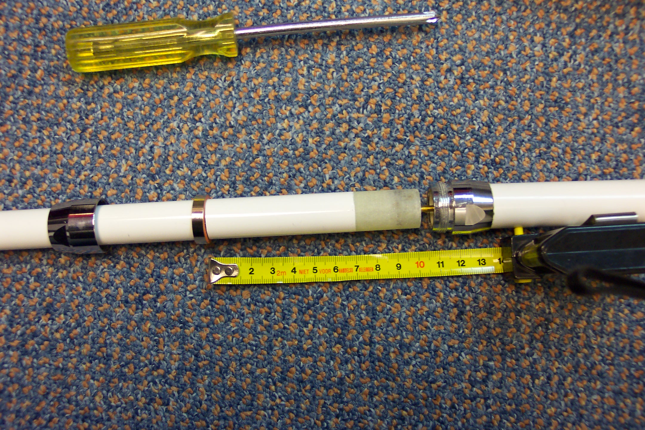

Ik heb nog even wat foto's toegevoegd aan het eerste bericht.

Bij mij gaatie binnenkort in de nok van het dak om nog wat verder te komen. Ik overweeg echter om inderdaad het borgboutje eruit te draaien en met wat soldeer de pen vast te zetten. Weet niet hoe snel de effecten van de wind ervoor zorgen dat het gebeuren begint te kraken. Ik las gisteren op een site dat de X200 hier in ieder geval op behoorlijke hoogte relatief snel last van kan krijgen.

ik heb hem wel ingespoten met een soort blanke tectyl om de verbinding halverwege waterdicht te houden

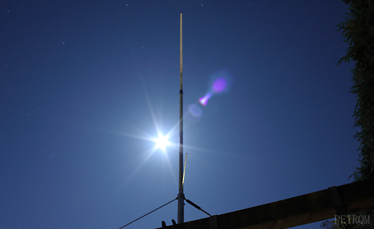

Even een mooie avondfoto van mijn tijdelijke opstelling in de achtertuin op een schommel
Dit was bij volle maan vanavond!

Ik lees dat sommigen van jullie het schroefje eruit draaien en het schroefgat vervolgens vol laten lopen met tin. Dit zou "gekraak" moeten voorkomen. Maar als die antenne een paar jaar in weer en wind staat, komen er regelmatig ook krachten op die verbinding te staan. De antenne is tenslotte een klein beetje buigzaam (bij antennes is het altijd letterlijk buigen of barsten!
). Tin kan slecht tegen dit soort belastingen, ik zou dus verwachten dat de tinverbinding vroeg of laat zal breken, en dan kraakt het alsnog!?
