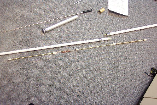

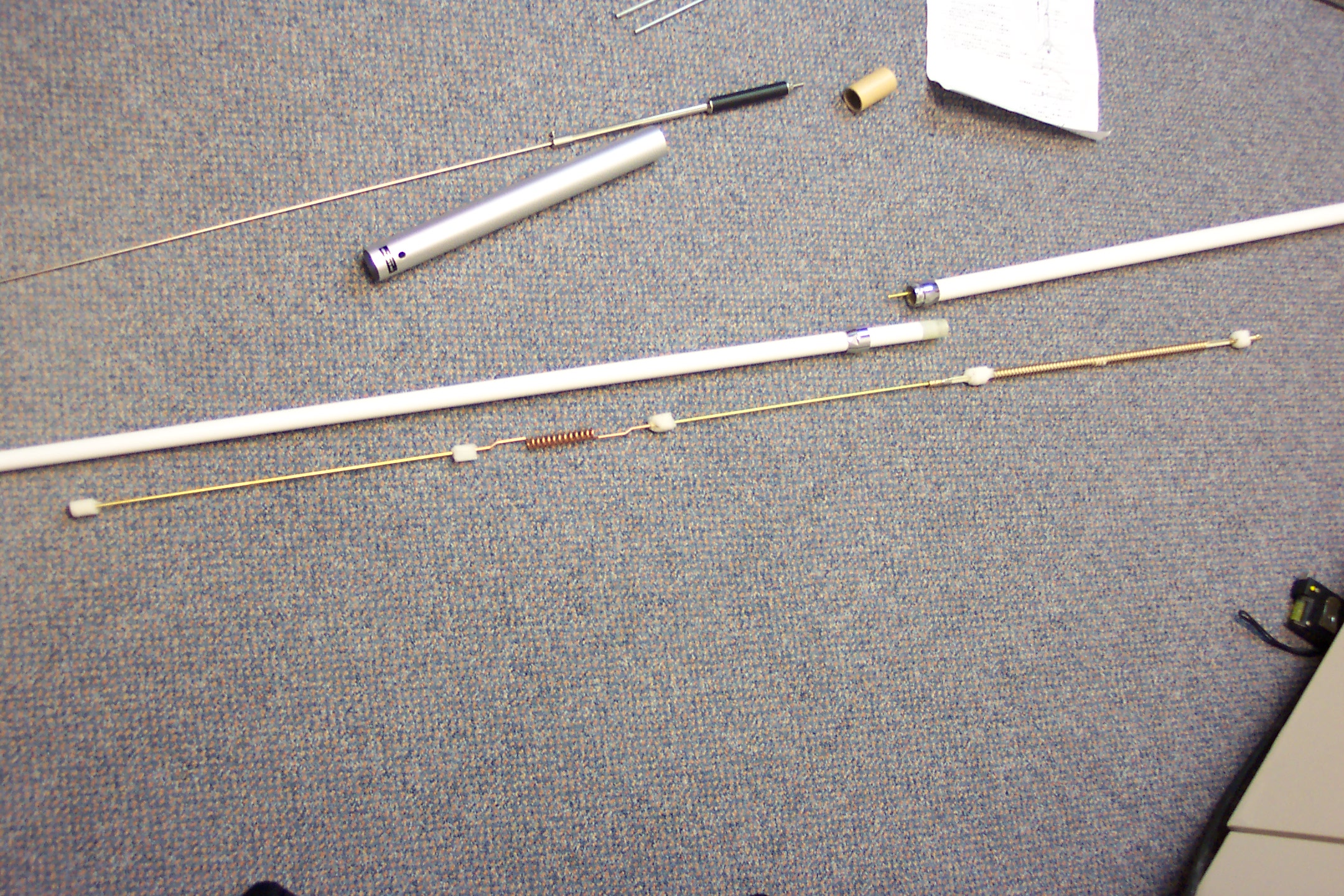

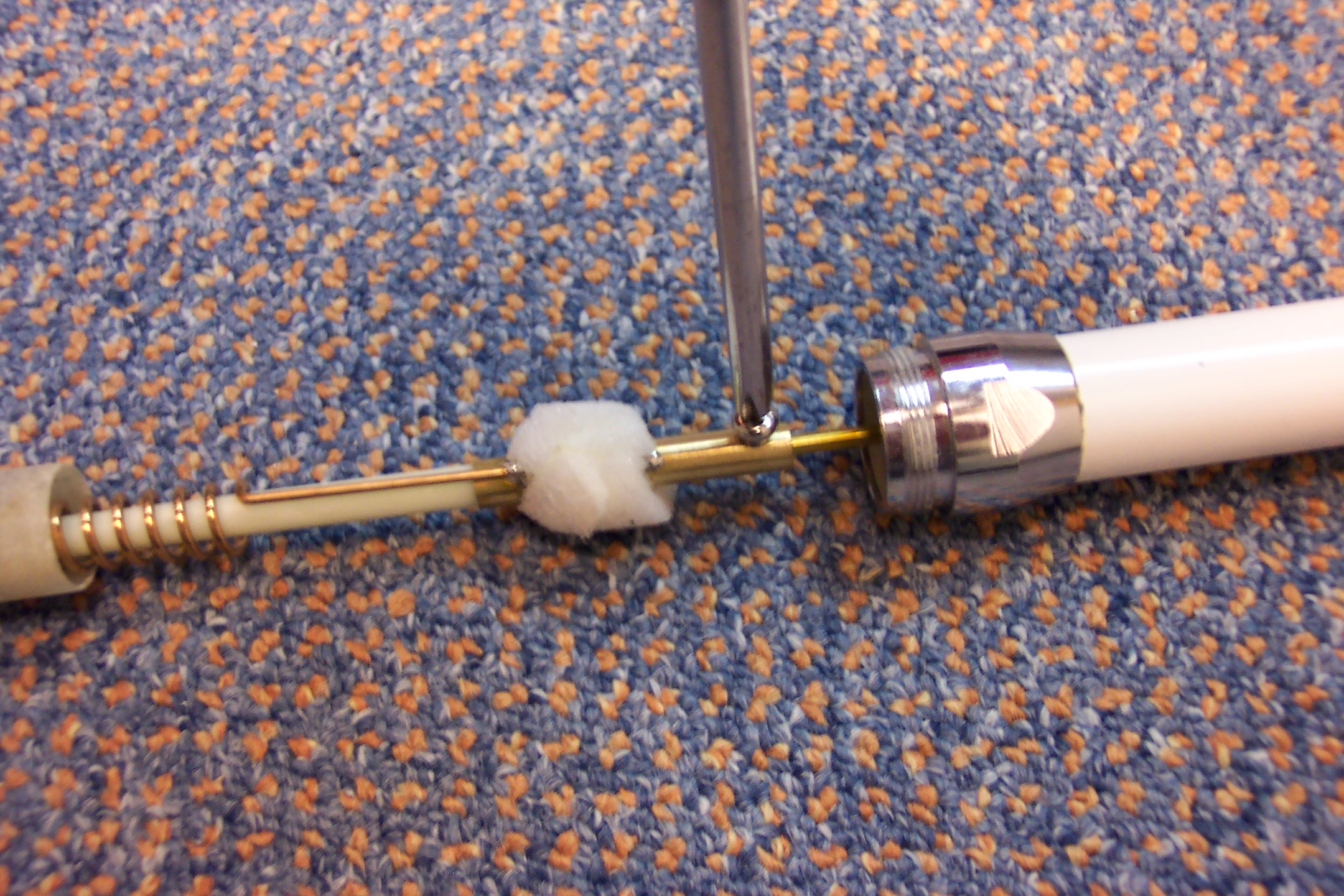

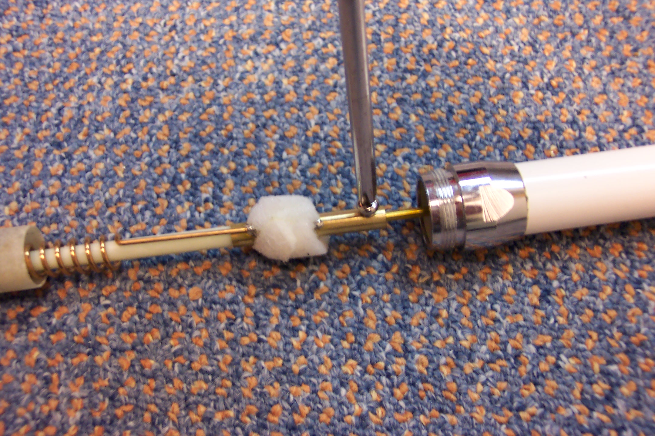

Binnenwerk. Het binnenwerk van het bovenste gedeelte kun je een stukje uitschuiven om de schroefverbinding te bereiken. Op de foto heb ik het hele binnenwerk er even uitgeschoven
In plaats van dit schroefje kun je in het schroefgat ook soldeetin laten vloeien. Dit zou op de lange termijn gekraak kunnen voorkomen

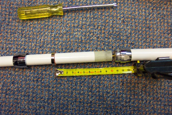

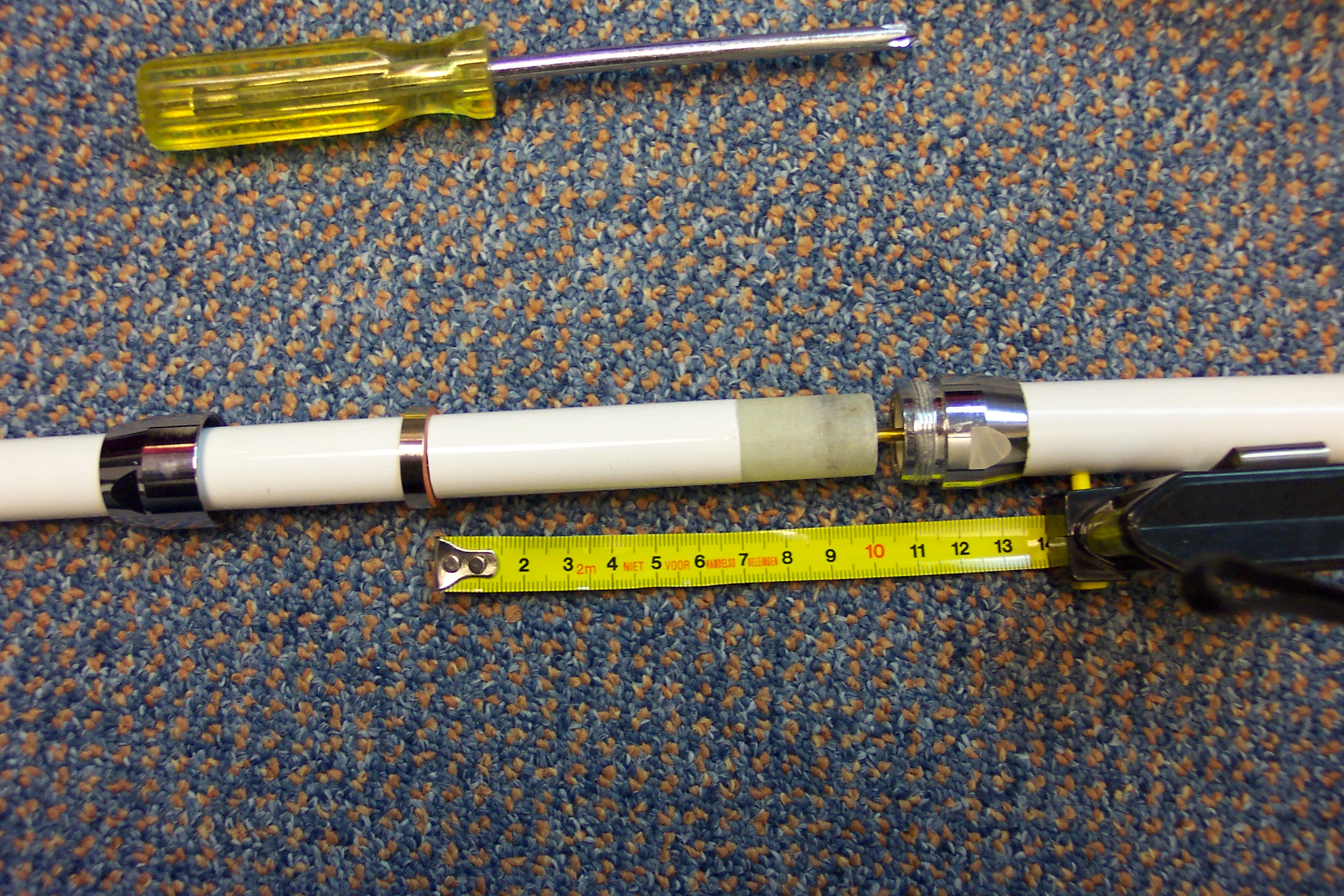

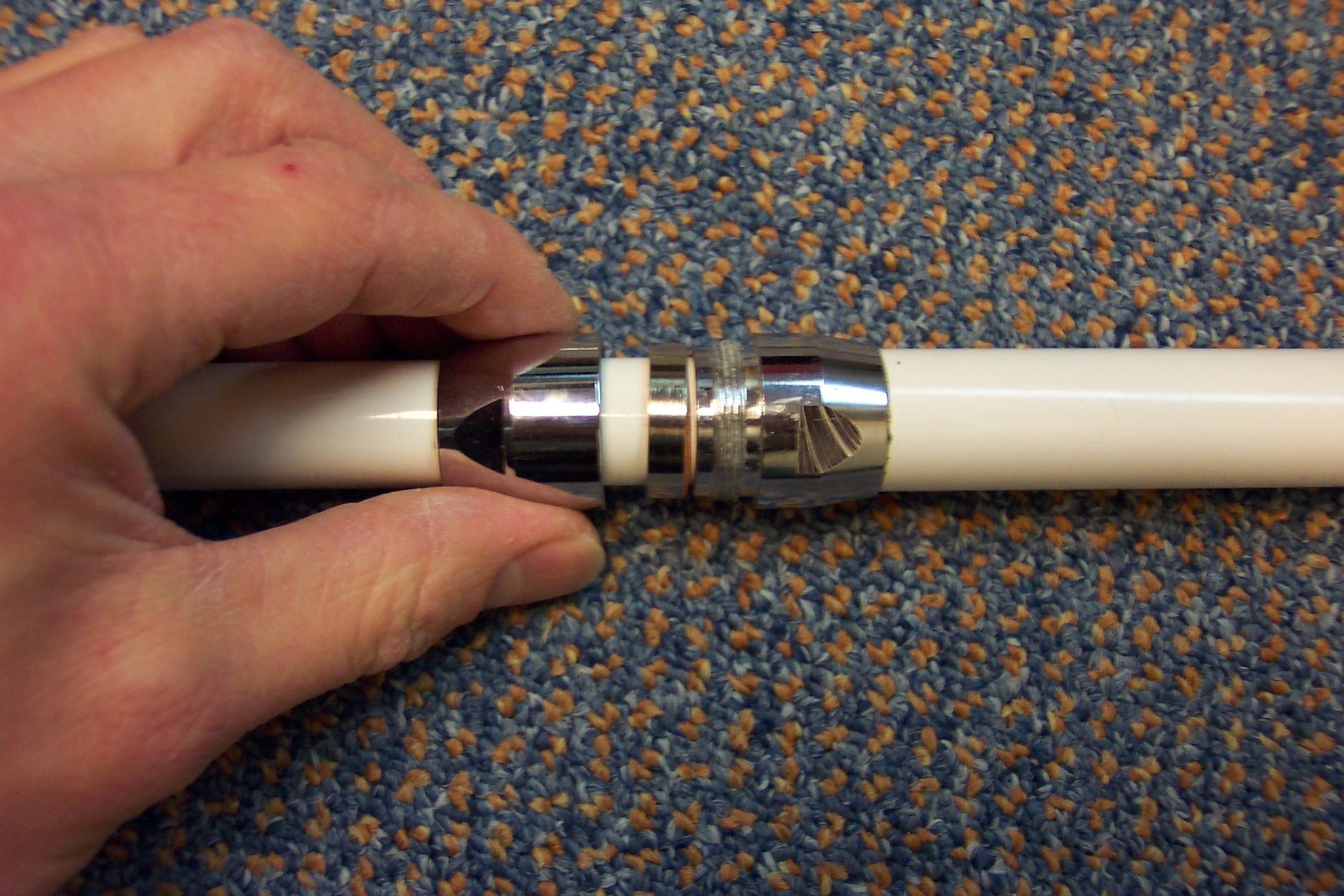

Meet ongeveer 10cm voor de ring met rubber en schuif het bovenste gedeelte in het onderste gedeelte

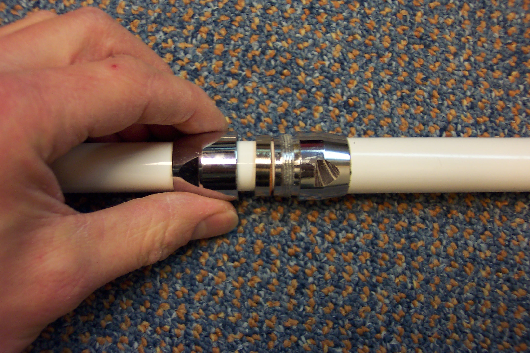

Schuif de mantel om de ring

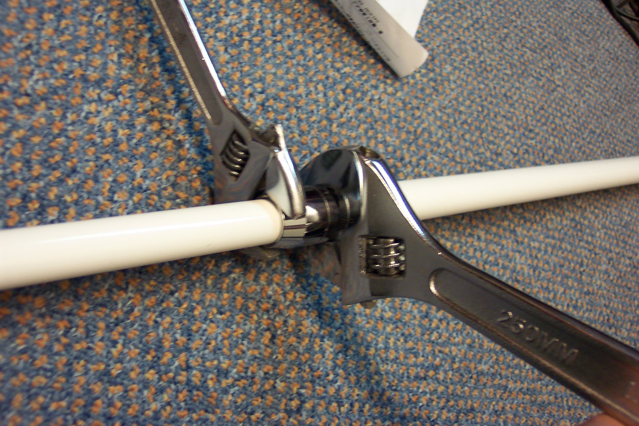

En draai beide delen goed aan

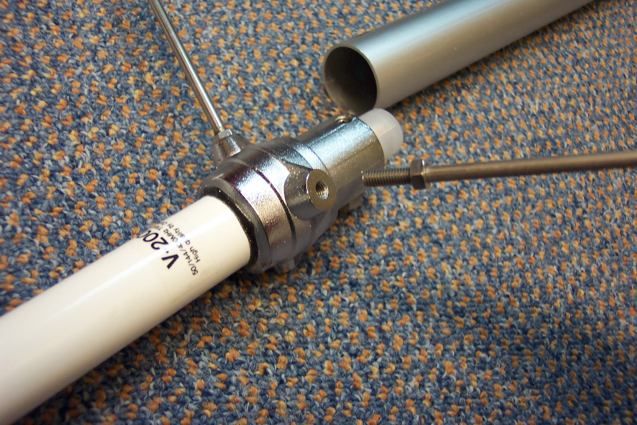

Draai de radialen erin en draai daarna het moertje aan om de radiaal te fixeren

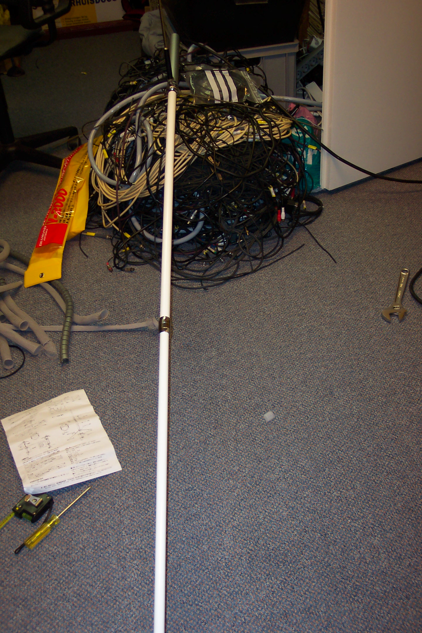

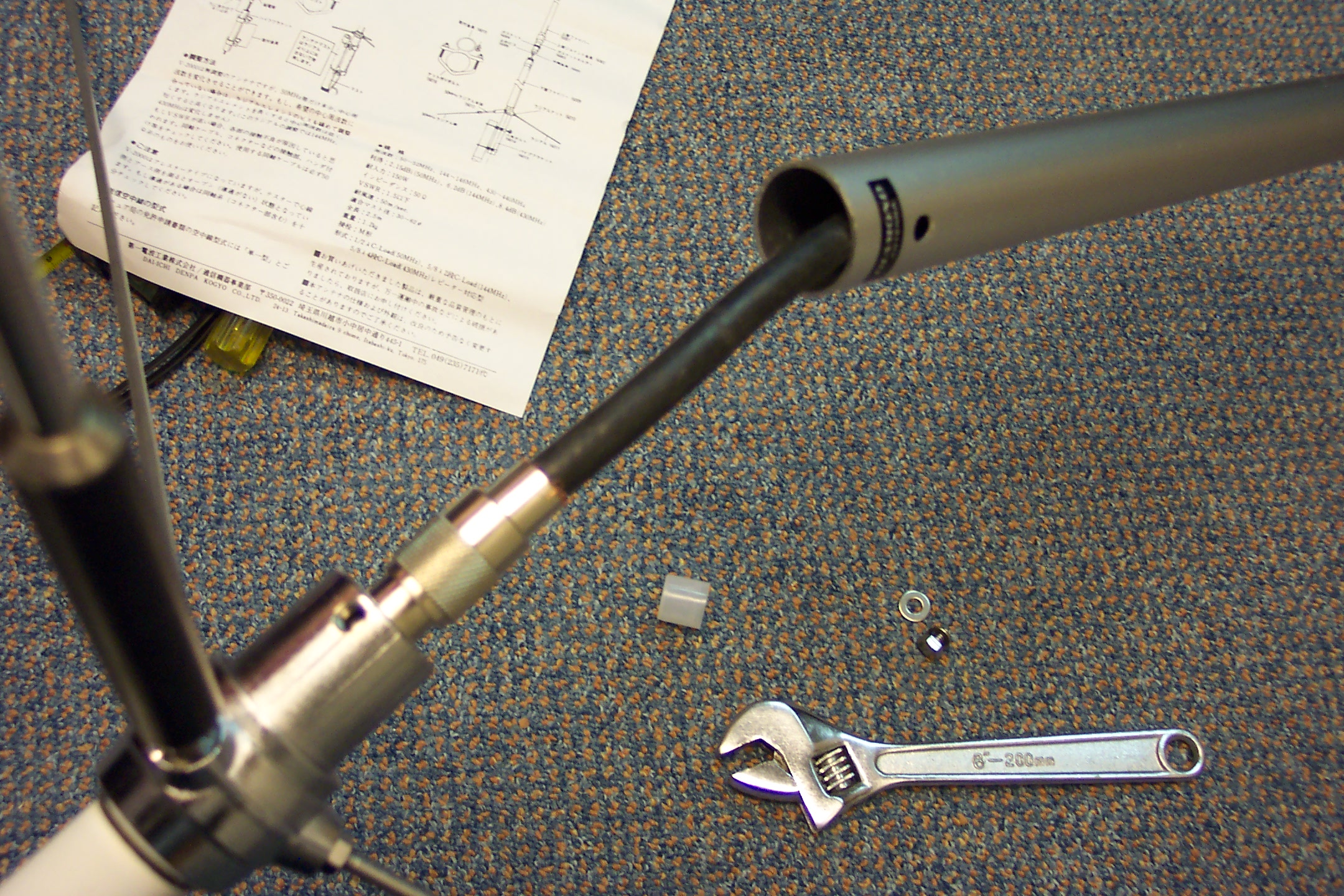

Kabel door buis, plug bevestigen, buis schuiven over onderkant antenne en boutje bevestigen. Vergeet de mastklemmen niet alvast om deze onderbuis te doen voor je de kabel erdoor heen voert
Voila. Die bult kabels heeft er niets mee te maken hoor, hi

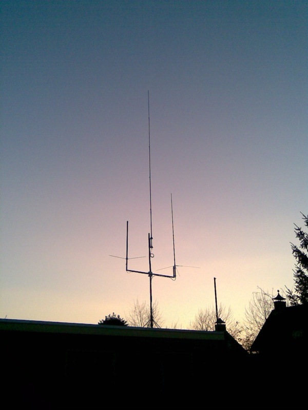

Ik heb er ook een op het dak van de garage staan. Erg fijne antenne is het in ieder geval!
helaas is de hoogte bij mij niet echt om over naar huis te schrijven (basishoogte op 4-5m), maar toch merk je de gain van de antenne goed. Met een slechtere antenne op grotere hoogte ontving ik minder (zenden mag nog niet, aangezien ik nog aan het werk ben voor een licentie).
Foto met sfeer-lucht bijgevoegd. ;) Het is de rechtse antenne.

Mooie foto trouwens. Ik heb de antenne dus ook gekocht, maar moet hem nog plaatsen. Ik ben benieuwd naar de prestaties. Ik wil de antenne ook gaan gebruiken tijdens het 6m techniek netje hier in de regio.

Bij mij gaatie binnenkort in de nok van het dak om nog wat verder te komen. Ik overweeg echter om inderdaad het borgboutje eruit te draaien en met wat soldeer de pen vast te zetten. Weet niet hoe snel de effecten van de wind ervoor zorgen dat het gebeuren begint te kraken. Ik las gisteren op een site dat de X200 hier in ieder geval op behoorlijke hoogte relatief snel last van kan krijgen.

Niet gesoldeerd.
En het gaat hier nog goed.
Maar de volgende keer doe ik het ook met soldeer..
Wat zo vaak kom ik niet bij de antenne..

ik heb hem wel ingespoten met een soort blanke tectyl om de verbinding halverwege waterdicht te houden

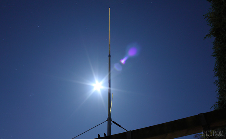

Even een mooie avondfoto van mijn tijdelijke opstelling in de achtertuin op een schommel :)
Dit was bij volle maan vanavond!

Ik lees dat sommigen van jullie het schroefje eruit draaien en het schroefgat vervolgens vol laten lopen met tin. Dit zou "gekraak" moeten voorkomen. Maar als die antenne een paar jaar in weer en wind staat, komen er regelmatig ook krachten op die verbinding te staan. De antenne is tenslotte een klein beetje buigzaam (bij antennes is het altijd letterlijk buigen of barsten! :wink: ). Tin kan slecht tegen dit soort belastingen, ik zou dus verwachten dat de tinverbinding vroeg of laat zal breken, en dan kraakt het alsnog!?
