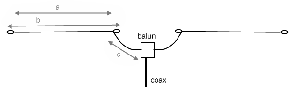

Ik ben bezig een eenvoudige draaddipool te maken voor 6m. Nu vraag ik mijn af hoe lang een 'poot' van de dipool exact moet zijn. 1/4 golflengte natuurlijk. Maar als je mijn illustratie bekijkt, wat een staaldraad met 2 bevestigingslussen voorsteld en een stukje draad naar de balun, welk stuk is dan 1/4 golflengte? Is dat het rechte stuk inclusief de lussen, of moet ik het stuk draad naar de balun (1:1) ook meetellen?
De meeste beschrijvingen op internet gaan over dipolen voor HF banden en dan zal het stukje draad naar de balun verwaarloosbaar klein zijn. Maar voor een 6m dipool is het al snel 10% van de totale lengte, waardoor het wel kritisch wordt lijkt me.

Ik denk: Met lus voor wat betreft de resonantie en dus vswr. Maar ik zou de lus wel zo kort mogelijk houden voor een optimale afstraling.

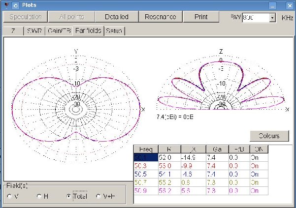

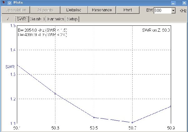

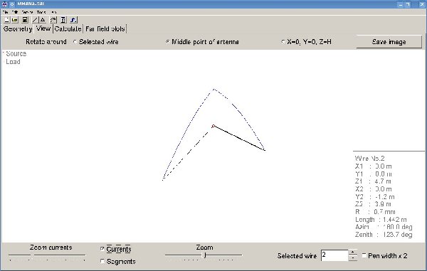

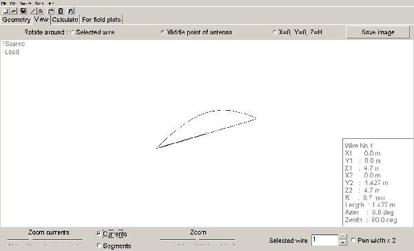

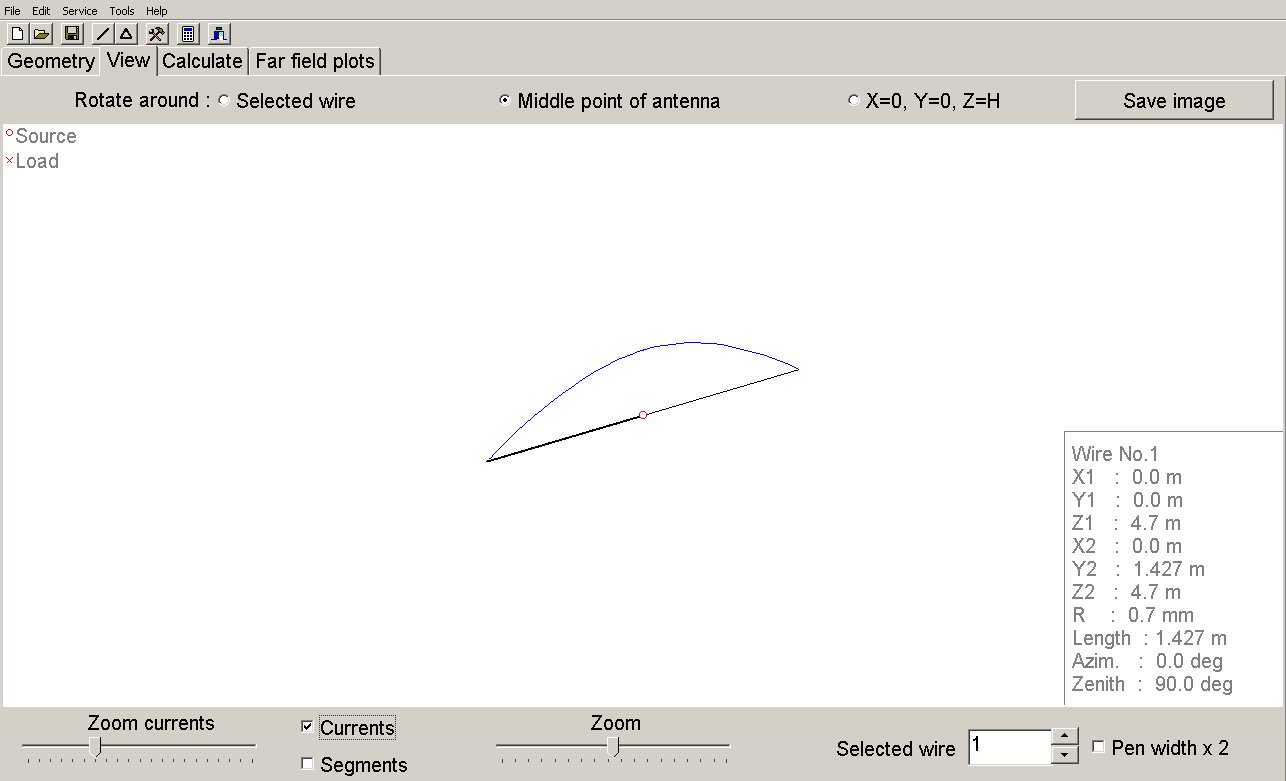

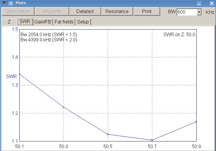

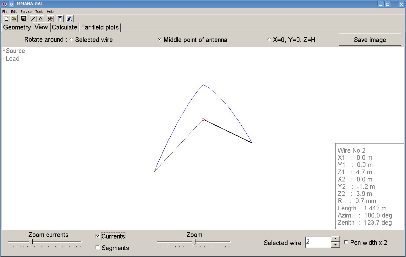

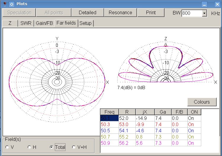

Ik heb de dipool twee keer getekend. Een keer als bijna ideale dipool, horizontaal en hoog hangend boven reele grond. Als een dipool resonant is dan is hij 73 ohm. De swr is dan 1,46 op zijn best. Als ik hem korter of langer maak kreeg ik het niet beter.
Daarna heb ik hem wat inverted gehangen om de impedantie te verlagen en steeds wat verlengd om de toegenpomen capaciteit te compenseren. Daarmee krijg je hem op een swr van 1. Alleen komt dat vrij precies. Een stukje vertikaler en de swr wordt zo 8.
Hier de invedrted: En hier de vlakke dipool
Ik had meer plaatjes maar er is iets fout gegaan en ik weet niet waar ze staan.

Je zegt dat ik de draad iets te lang moet maken en dan proefondervindelijk precies op lengte moet maken door de SWR te meten. Nou heb ik op het moment alleen een ontvanger, dus SWR meter is lastig. En ik gebruik 2mm gevlochten staaldraad wat niet heel eenvoudig te knippen is (jaja, ik maak het mijzelf lastig...). Om mijn vraag wat duidelijker te kunnen maken heb ik nog een nieuwe illustratie gemaakt, dit keer met de 2 polen van de dipool. De hele antenne, inclusief lusjes aan de uiteinden is van staaldraad. Als ik nu een draad afknip om 1/4 golflengte te krijgen, moet ik dan a, b, a+c of a+b meten?
Als er geen betere methode is dan proefondervindelijk afknippen is dat ook goed, dan weet ik dat ten minste. Maar ik hoop natuurlijk dat ik het in 1x goed kan doen.

Staaldraad is ongeschikt, de wisselende magnetisering kost te veel energie. Beter is koperdraad. Om te ontvangen zou ik niet al te moeilijk doen. Jij hoort dat verschil niet. A en C is een kwart golf. Progje is mmana-gal. Is gratis.
