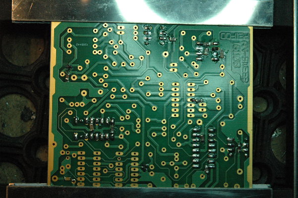

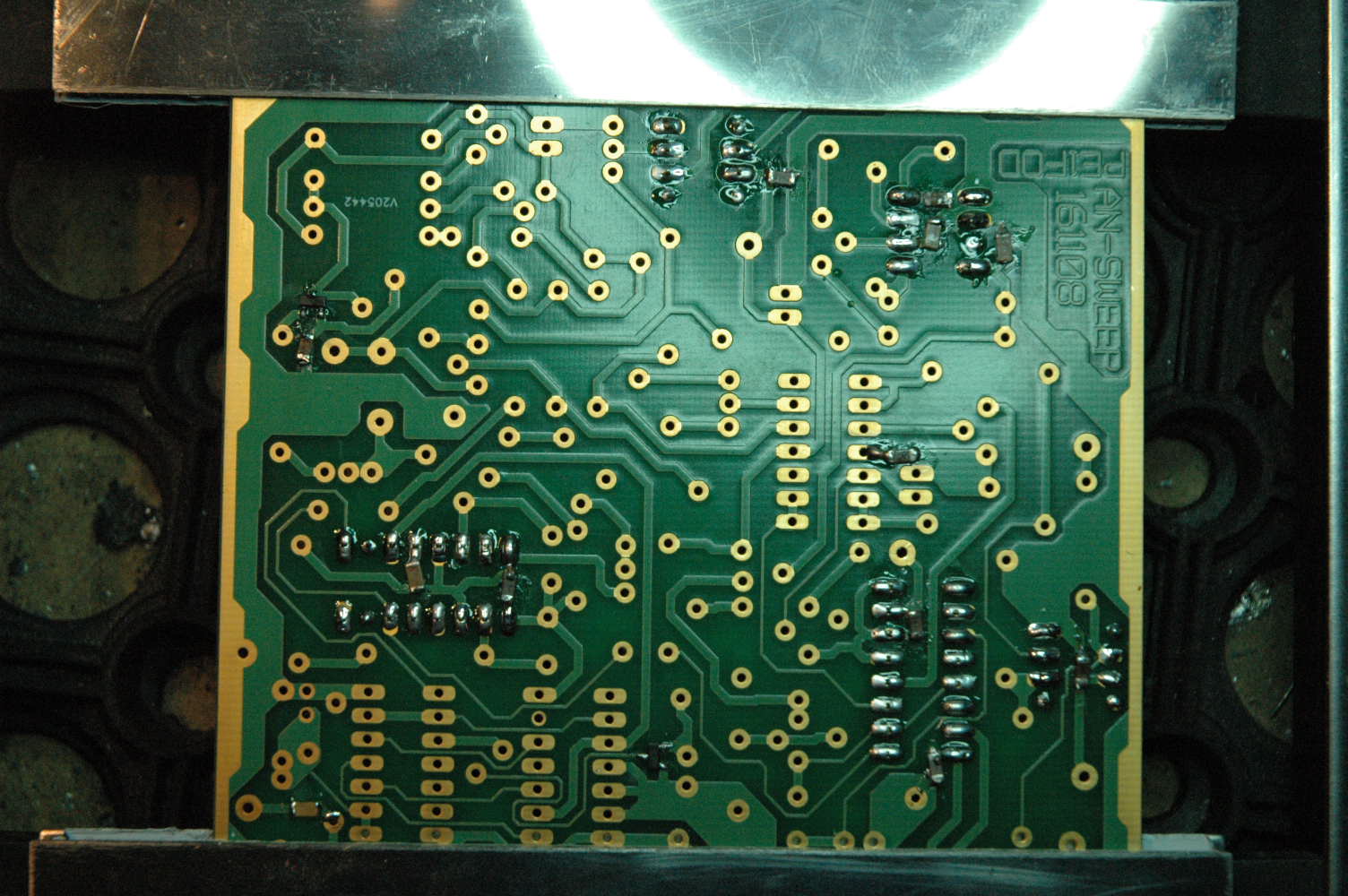

Begin met de SMD componenten aan de onderkant van de print. Vertin eerst één van de twee eilandjes en schuif met een pincet de soldeerkant van het onderdeel tegen dit druppeltje. Houd je bout er weer even bij en schuif nu het onderdeel in de vloeibare tin op zijn plaats. Vertin vervolgens de andere kant(en). Een heel klein beetje tin volstaat.

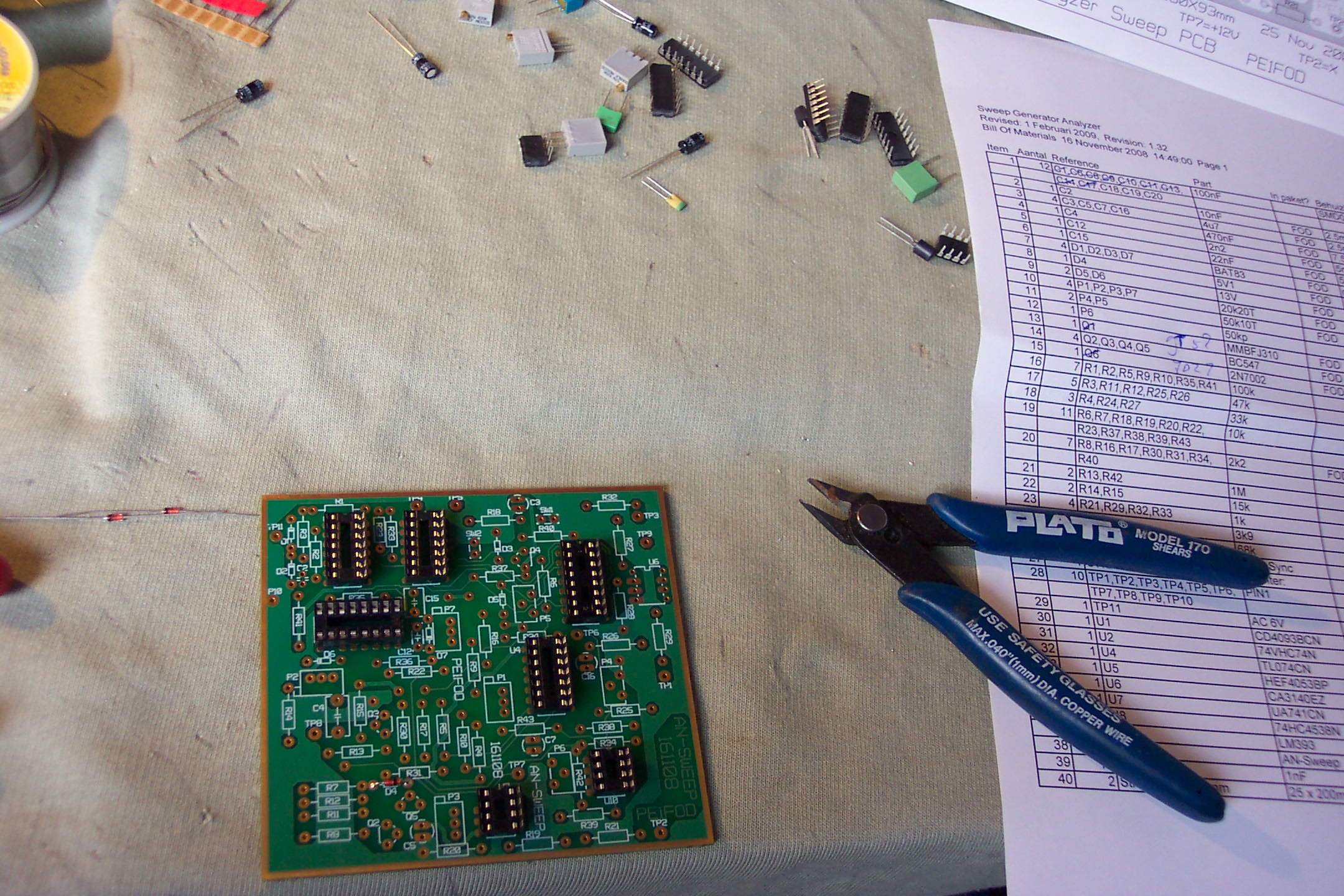

Daarna kun je beginnen met de bovenkant. Open het document "AN-Sweep-cmp-top132a.pdf" als hulp voor het geval je de opdruk van de print niet goed kunt lezen. Ook de polariteit van de elko's staan alleen in dit document en niet op de print. In dit document kun je ook zien welke potmeters en schakelaars extern moeten komen (zie rand van het document).

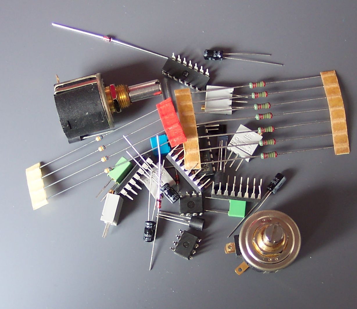

Begin eerst met de lage onderdelen. IC's kun je eventueel in voetjes plaatsen. Ik gebruik bij voorkeur metaalfilm weerstanden, vandaar de extra kleurrand op de weerstanden in onderstaande foto's. Door de weerstanden consequent op dezelfde manier te monteren (bijvoorbeeld met tolerantierand naar rechts, of boven), kun je straks eventueel makkelijker foutzoeken. Verder vind ik het handig om op de lijst gelijk weg te strepen wat ik al heb gemonteerd. Let er bij het plaatsen van de 4u7 elko's op, dat er één van de vier andersom gemonteerd moet worden (C5 met plus naar onderkant gericht). Oftewel, houd goed de polariteit in de gaten. SW1, SW2, P4, P5, P6 komen extern, dus zoek je niet rot naar een juist model. P4 en P5 zijn de meerslagenpotmeters waar je straks aan de buitenkant mee gaat regelen (mogen ook 100k zijn). P6 is voor de marker.

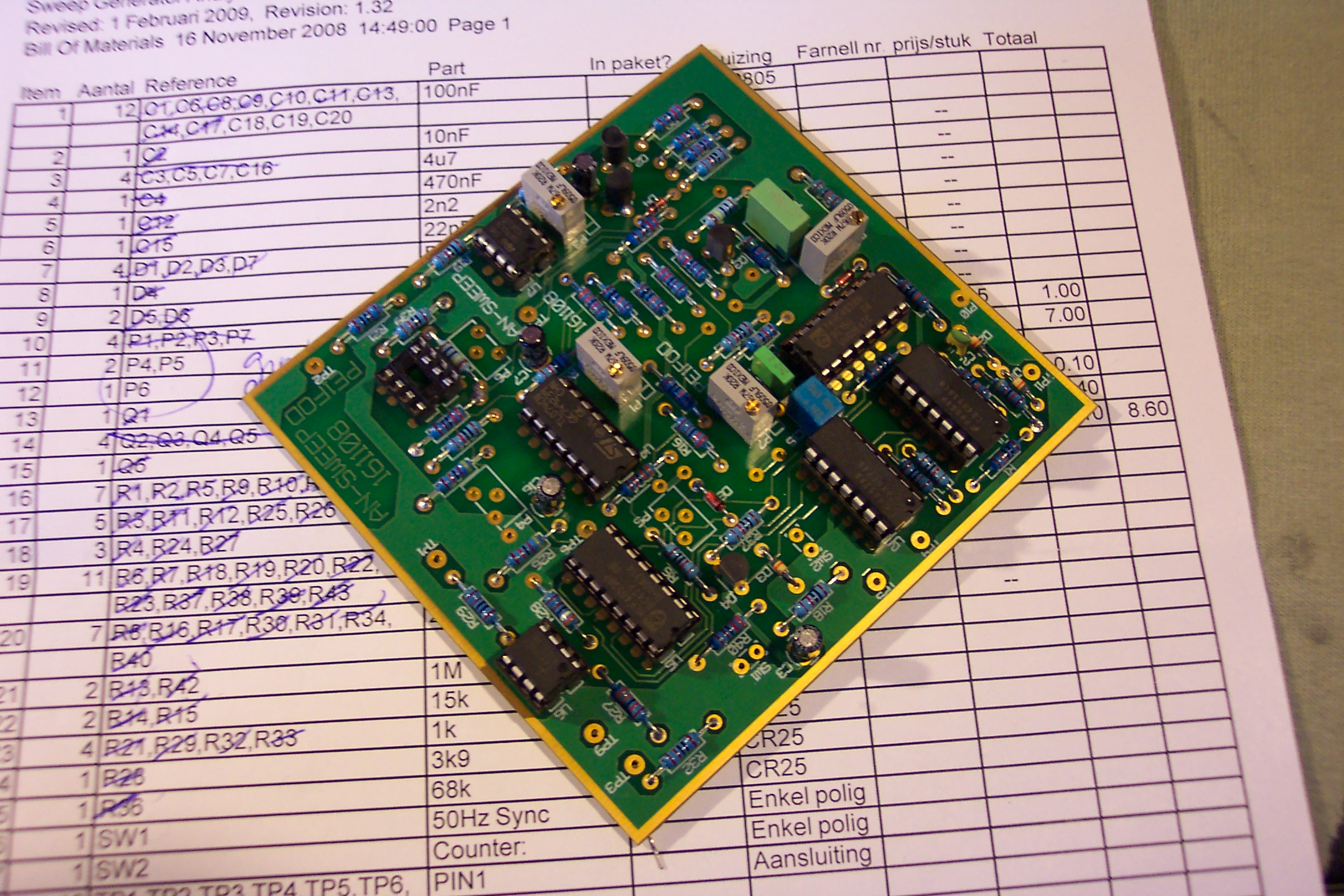

Bijna klaar!
Bijna klaar!
Ik mis nog een paar onderdelen en het blikwerk. Ik zal eerst even in de junkbox zoeken en anders zet ik het op de lijst om te bestellen.

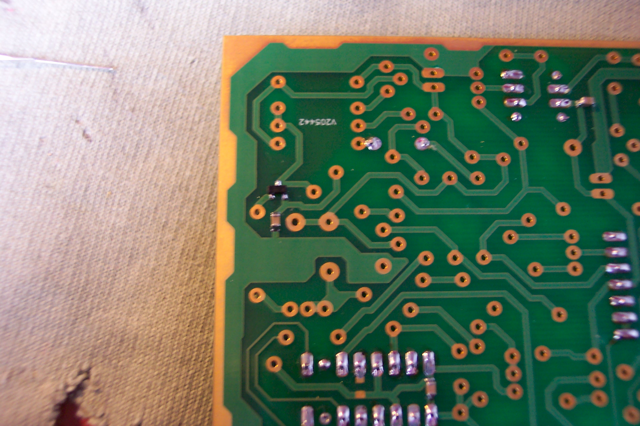

Zal morgen een fototje maken. De smd's zitten er op. Ik gok maar dat de tor 7002 als opdruk 702 heeft en dan is die gt5 de J310. (hoop ik)
Verder een stuk of 5 IC voetjes. Dat is best friemelen. Ze moeten aan de boven en onderkant vast gesoldeerd worden. Het ziet er wel heel mooi uit zo'n print maar ik geloof dat ik qua werkwijze toch liever op de dode torren manier werk. :nahnah:

Nou vooral nadat het smd torretje tussen mijn pincet uit schoot en ik drie kwartier met een zaklamp op de grond heb lopen zoeken. Toen vond ik het echt leuk. :devilish:
Re: Bouw van de sweep print
Fred, de print is door gemetalliseerd, dus je hoeft alleen de onderkant te solderen.
Verder ben je goed bezig :) In de nieuwe partslist staat de code van de SMD torren erbij geschreven. Deze partslist is te downloaden tussen de schema's op dit forum.

Ben ik blij dat ik nog niet alle IC voetjes heb gesoldeerd. Dat scheelt een hoop werk. Je merkt wel dat dit voor mij helemaal nieuw is. :oops:

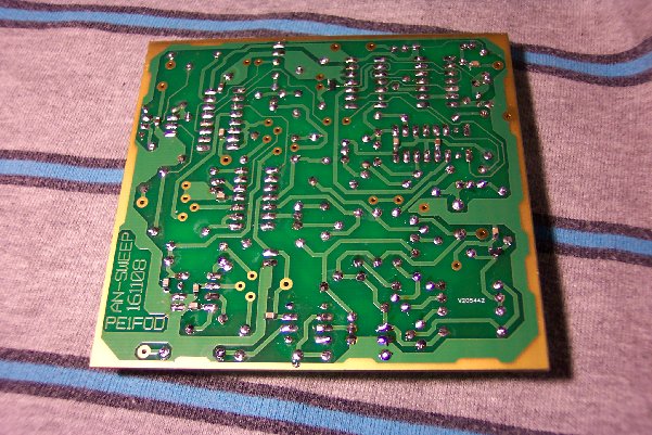

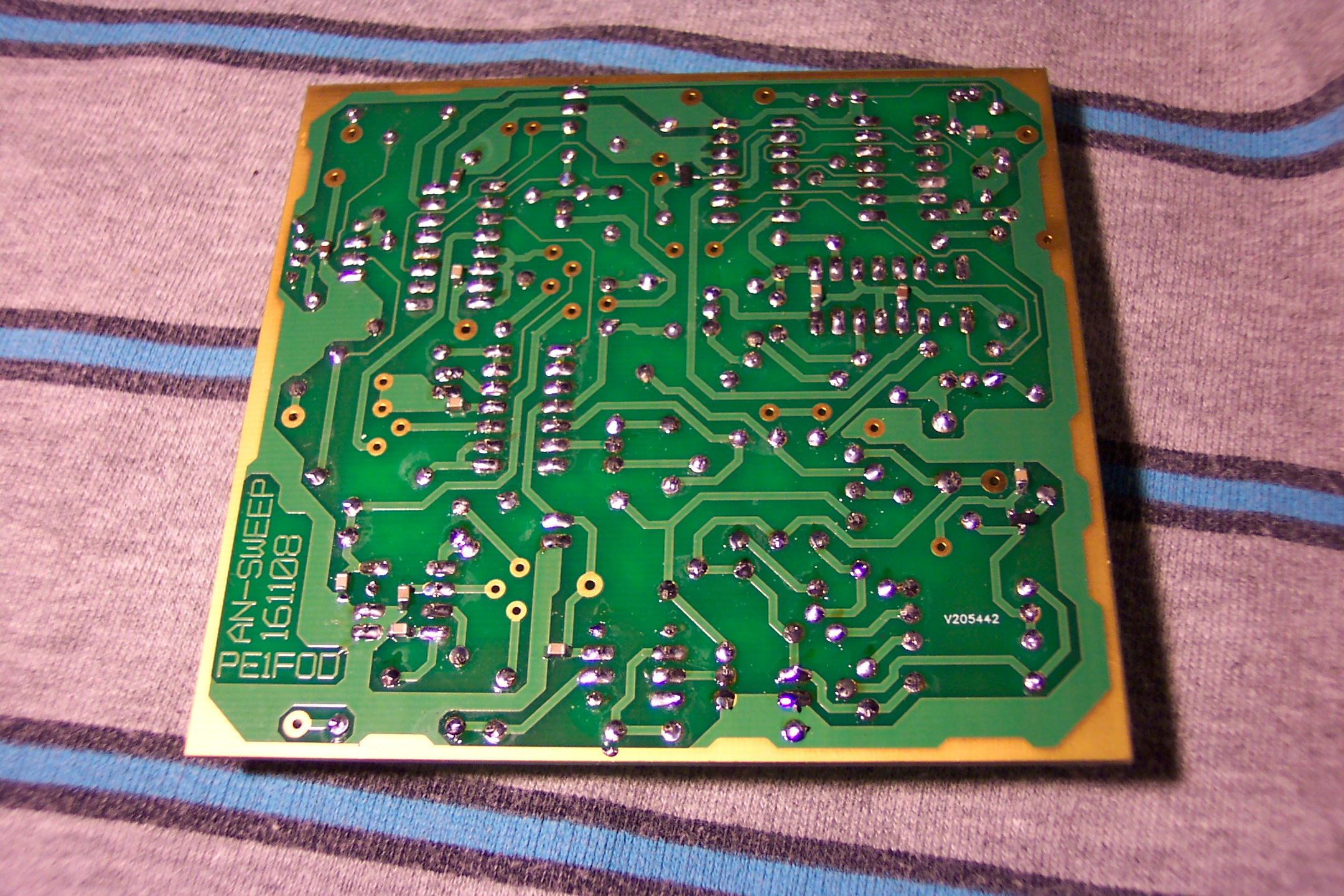

Ik heb nog wat 100nF C'tjes gevonden en ik ben nu ook klaar met de onderkant (soldeerzijde). Ik ga in plaats van blik, koperprintplaat in stoken zagen met een klein cirkelzaagje. Deze kan ik dan rondom vast solderen als een kastje. Een beetje de Fred methode van kastjes bouwen :P

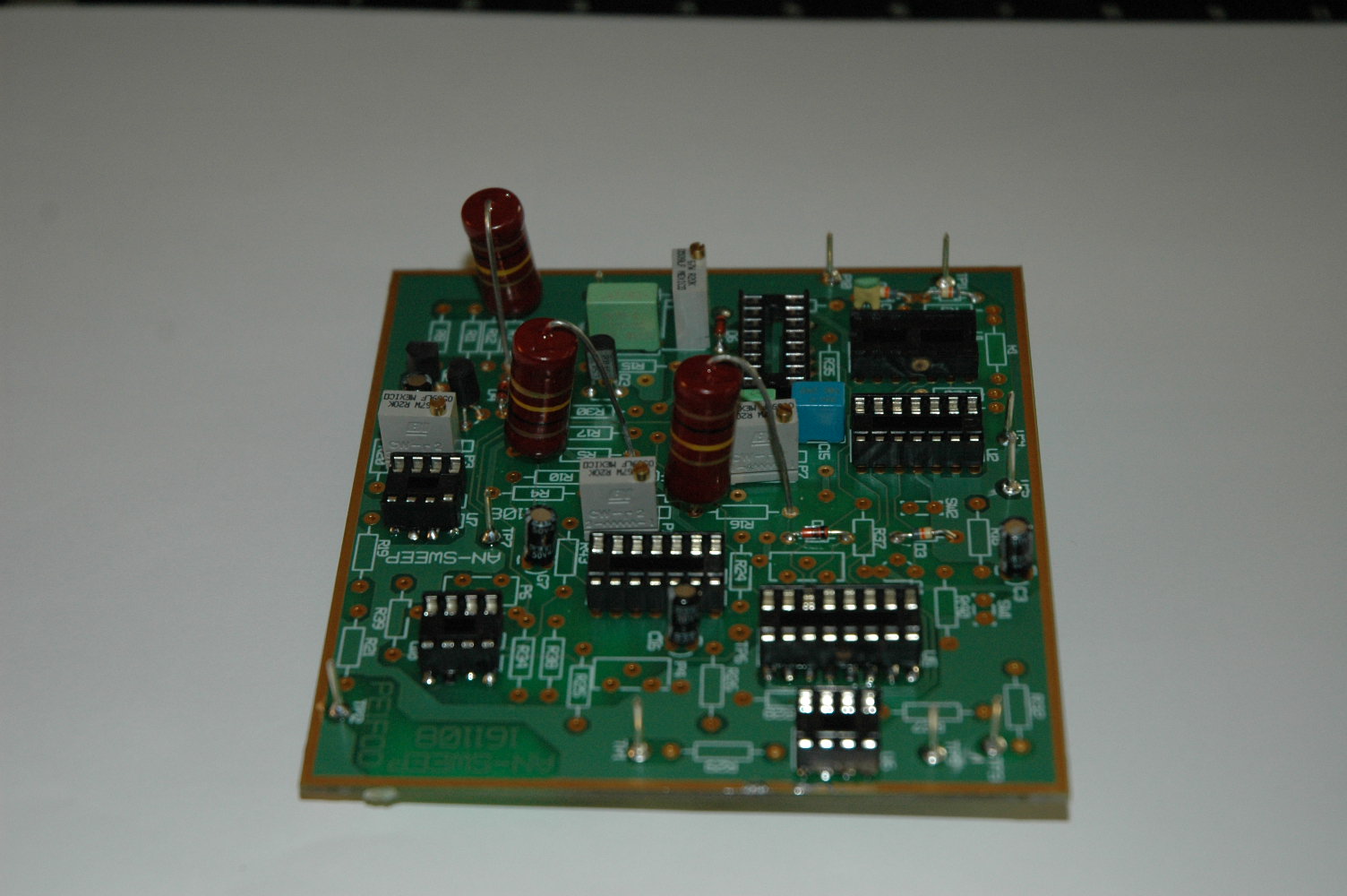

Hierbij een update. Schiet al op.
Wahaha, moet je die grote weerstanden zien! Je hebt wel een naam hoog te houden Fred! Maar zo hoog als deze weerstanden kan ik je niet aanraden. Heb je geen 1/4 Watt weerstanden? Ik heb zelf metaalfilm weerstanden gebruikt, maar dat hoeft nog niet eens. Mocht je ze niet hebben, kun je altijd eens bij mij een setje oppikken.

Gebruik toch beter 1/4 W weerstanden. Ziet ook wat beter uit.
Maar de 50W vermogensweerstanden waren zeker net op? :wink:
