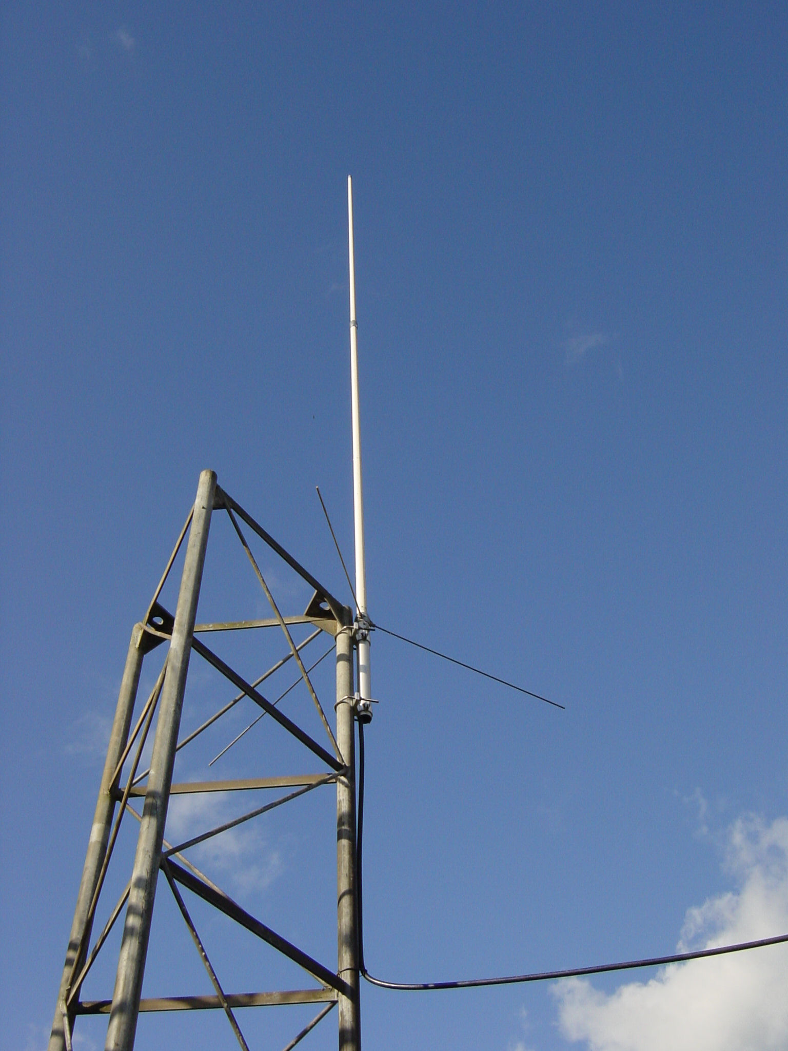

Die situatie heeft zo gedurende de winter en het voorjaar van 2008 zo gestaan waarna het 2e deel erop is geplaatst met daarop de 50mm rotorpijp met een Diamond X300 rondstraler voor 2meter en 70cm.
In september is het derde mastdeel erop geplaatst en is de rotor, de yagi's voor 2m en 70cm en de rondstraler in de mast geplaatst door PD2JAM en mijzelf.

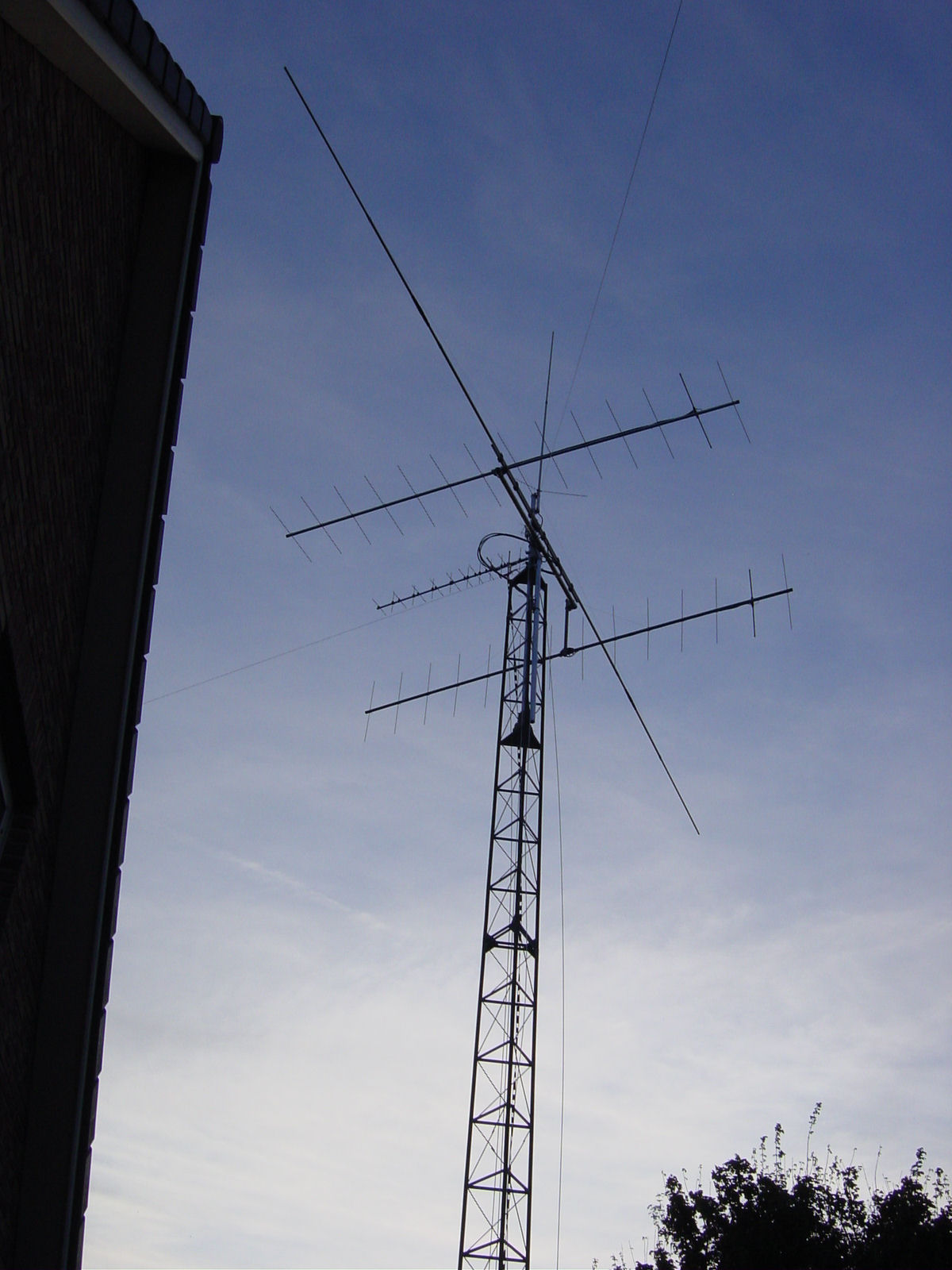

Als laatste is op 22 oktober 2008 de rotary dipool voor 40meter erbij geplaatst waarmee het project nu aardig compleet is.
Ik kwam er toen ook achter dat er een borgboutje uit de Diamond X300 rondstraler verdwenen was, wat maar aangeeft dat door resonantie op die hoogte door de wind de nodige trillingen veroorzaakt.
Een puntje van aandacht misschien?

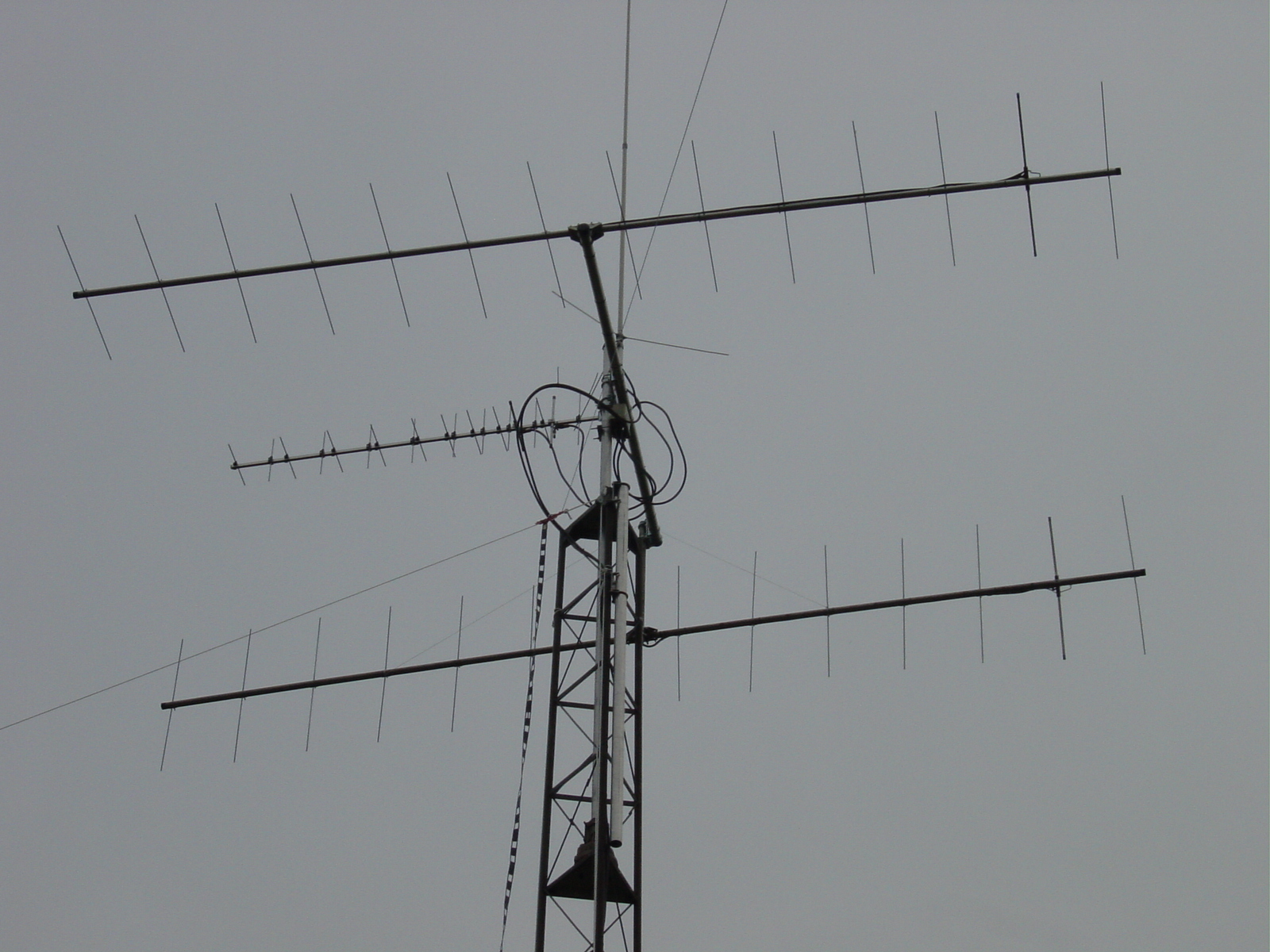

De VHF/UHF antennes zijn geplaatst
Zo hangen de antennes dus

En zo staat het er nu bij inclusief de 40meter monoband dipool

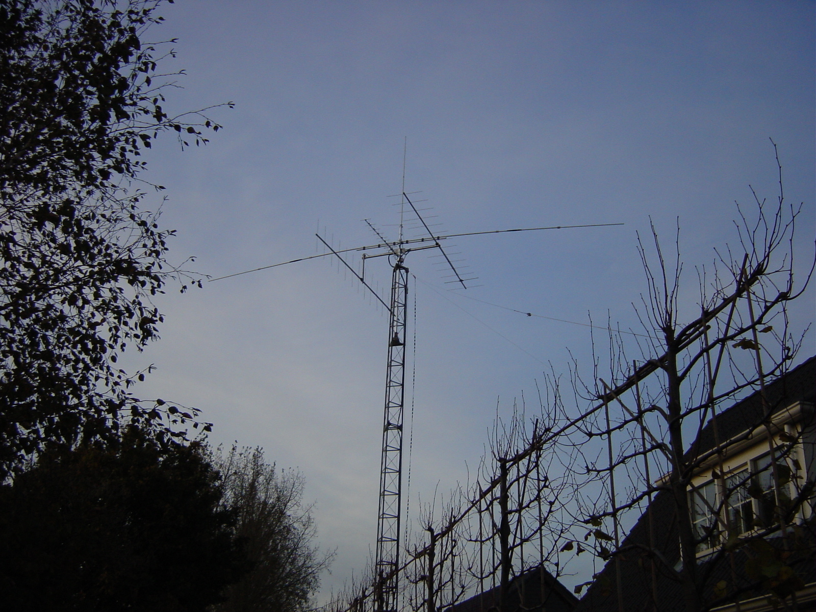

En zo staat het er nu bij in 2012

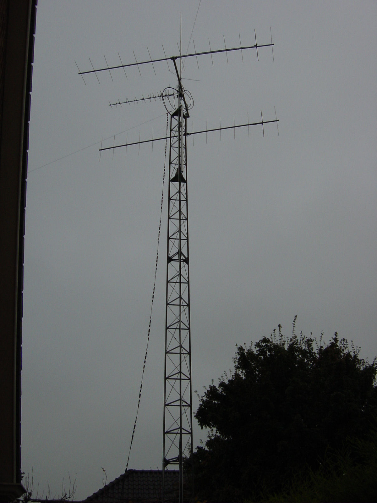

Zoals een goed radiozendamateur betaamt dient de mast over een zekere tijdspanne te groeien.
Zo ook in mijn geval en zie de foto voor de veranderingen.
Nu wat meer HF en wat minder VHF, die verstoren de HF beam en moet ik nog een oplossing voor vinden.
73, Stan/PD0LUR
