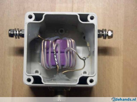

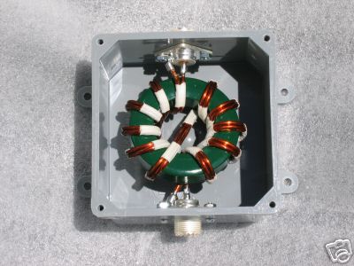

ik ben bezig een 1:4 (of is het 4:1?) balun te "bouwen" / construeren.
Nu zoek ik een geschikte behuizing.
Al surfend op de eeuwige, digitale, virtuele internetjachtvelden ben ik een paar plaatjes tegengekomen van "voorgangers" die een leuk (koop)doosje hadden gebruikt. Ik heb al wat bij een bouwmarkt staan snuffelen (of heet dat analoog surfen?) maar ik dat type doosje niet kunnen ontdekken. Zou er iemand weten hoe en waar ik een dergelijke "verpakking" zou kunnen opsporen?

Dat zijn koppel-doosjes die gebruikt worden voor buiten electra. Moet iedere bouwmarkt of installateur hebben.
Maar het kan makkelijker. Gewoon stukje grijze buis. Daaronder lijm je een afsluitdop en maak je de SO239, de bovenkant kun je ook zo dichtlijmen of van een schroefdopvoorzien.
Het belangrijkste is echter de ringkern die je gebruikt. Deze moet van het juiste materiaal en afmeting zijn in verband met het vermogen en de frequentie. Verder moet je in de gaten houden dat een 1:4 balun dus 200 ohm naar 50 omzet. Een balun is een 1:1 omzetter van symetrisch naar asymetrisch (balanced naar unbalanced) . Maar daarnaast kun je er dus impedantie transformaties mee doen (1:4, 1:6, 1:9 zijn veel voorkomende) Wat voor antenne ga je maken ?

Je kunt ook een huisje bouwen met spullen voor PVC-buizen. Zo heb ik het althans ooit gedaan. Het voordeel is dat dat spul er al op gemaakt is om geen vocht door te laten.
