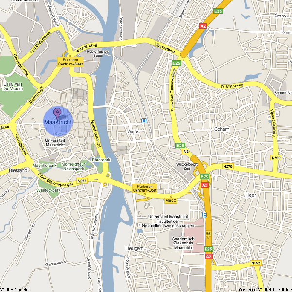

Inmiddels heb ik enkele kaartjes op 'maat' gemaakt .. zie hier de results. Vandaag was er wat tijd voor over. Het is inderdaad erg eenvoudig om te doen. Omdat ik enkele experimentjes doe met een UI-View32 'New Paradigm' full WIDEn-N digi waren deze kaartjes op dit formaat nogal handig hi
En hier de bijbehorende UIVIEW32 INF files, als je ze samen met de gifjes in MAPS plaatst werkt het.

En hier, tot slot, de link naar de nu bijgewerkte file :
APRS, orientatie en opstart .. "Iets over APRS, UI-VIEW32 & win98 en de KF 163..... Dutch Text" ..
73 Leon PC1L ((-,O)) !
