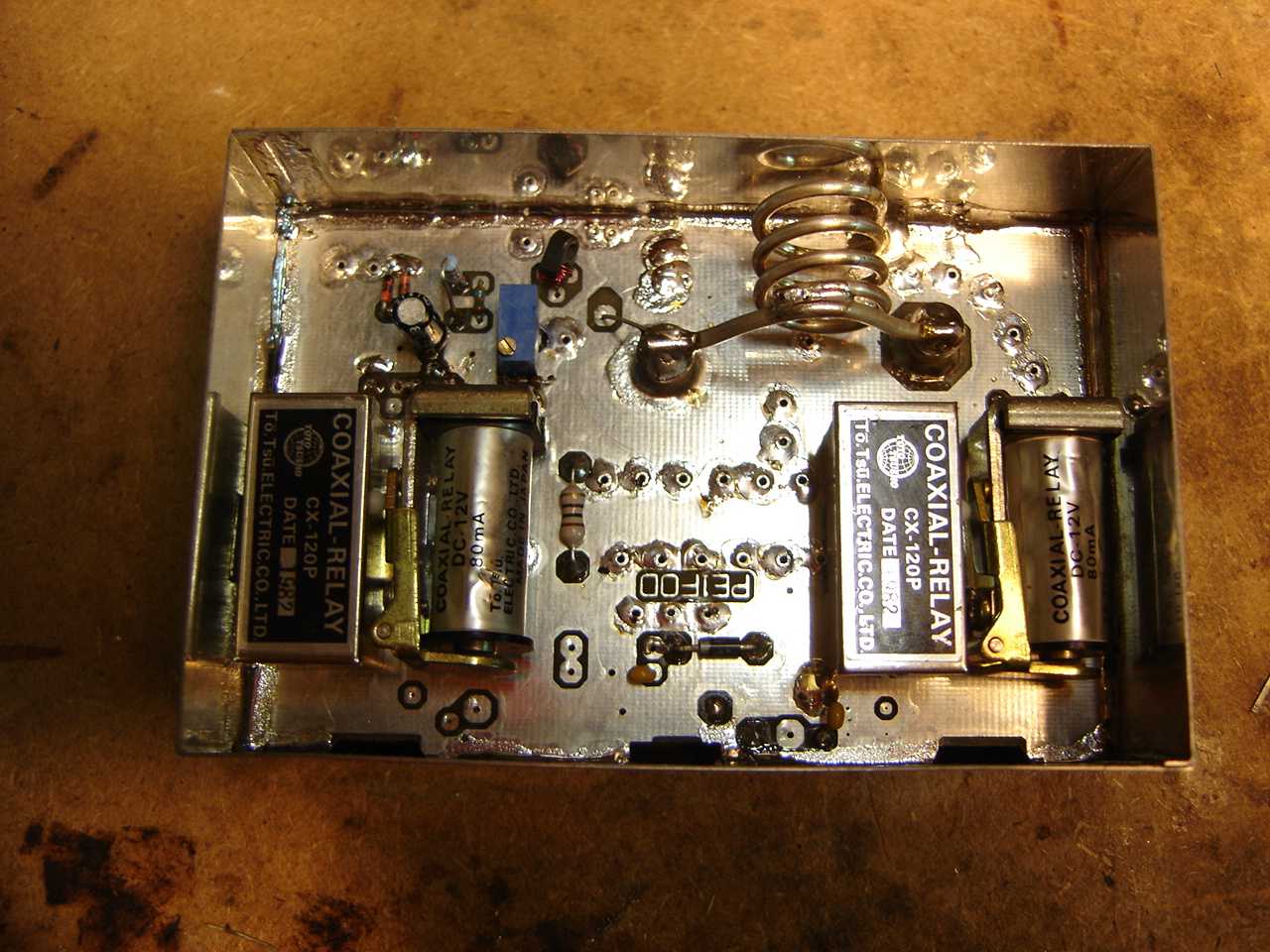

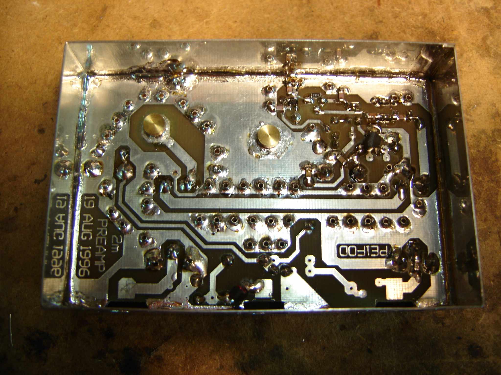

2m voorversterker geschikt voor contest gebruik
2m voorversterker geschikt voor contest gebruik.
Met vertraging geschakeld is 500Watt geen probleem.
Zie beschrijving bij attachments voor meer info.
