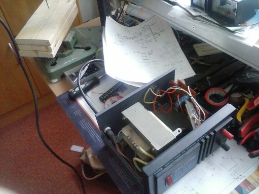

- het schema
Dit ben ik aan het repareren met een LM 723 IC. Het kastje met powertorren en voeding had ik al een tijd op zolder liggen.
Het wordt een 13,6 Volt voeding.

door rbeckers
Ik zou wel een betere crowbar gebruiken.
http://www.onsemi.com/pub_link/Collateral/TL431-D.PDF fig.25
