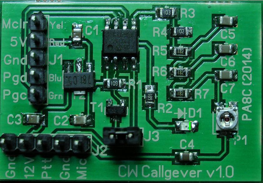

Onlangs heb ik een printontwerp en schakeling ontworpen naar aanleiding van een publikatie in de Electron van PA0DMM.
Dit ontwerp is zeer eenvoudig en voldoet aan de eis om minimaal één keer per vijf minuten je radiostation te identificeren.
Het geheel is opgebouwd op een professionele print die door de firma Imdes in Bad Bentheim is gefabriceerd volgens mijn ontwerp. Alle connecties worden gewoon parallel op de microfoon en de PTT schakelaar aangesloten, het audioniveau inregelen met het potmeterje op de callgever en alles werkt in één keer zonder problemen.
Binnen de afdeling A15 in Hilversum is hiervan een bouwproject gemaakt om mede amateurs kennis te laten maken met SMD/SMT technieken. Tot op heden hebben wij 44 exemplaren afgezet en lang niet alle binnen de afdeling want er was ook belangstelling uit het hele land voor dit project. Er zijn nog enkele exemplaren beschikbaar, dus als je wilt moet je er snel bij zijn.
Alles bij elkaar een leuk project om te doen en uiteindelijk met als eind resultaat geen gekleurde "fanmail" van de officiele instantie over dat onderwerp.
73, Stan/PA8C
Een afgebouwd en werkend exemplaar
