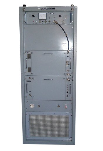

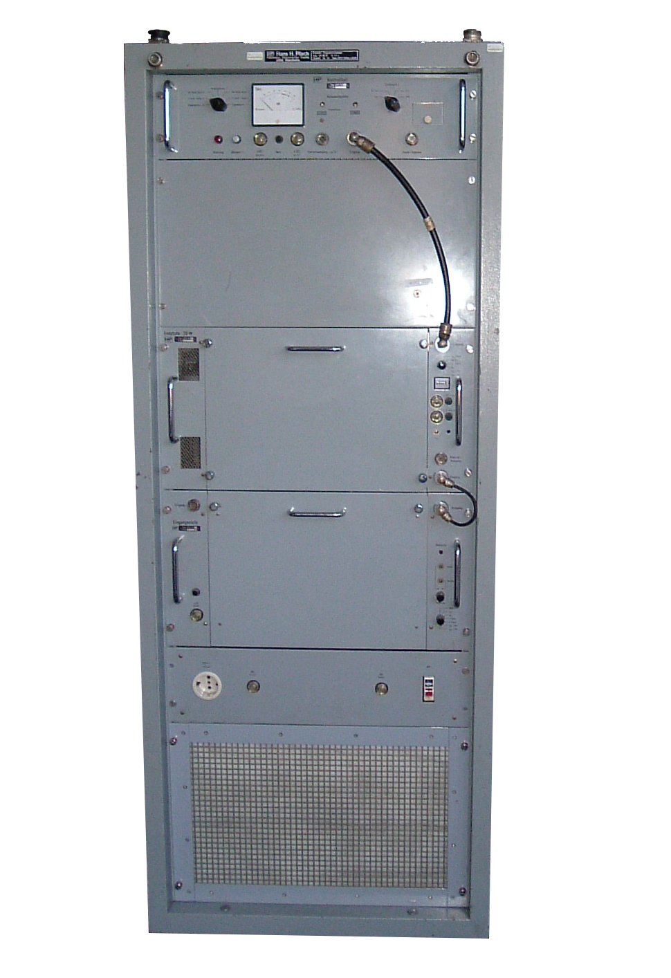

Onlangs ben ik in bezit gekomen van een mooie tv zender afkomstig van de Nozema.
Deze heeft dienst gedaan als relay om zuiden des land te voorzien van Ned2.

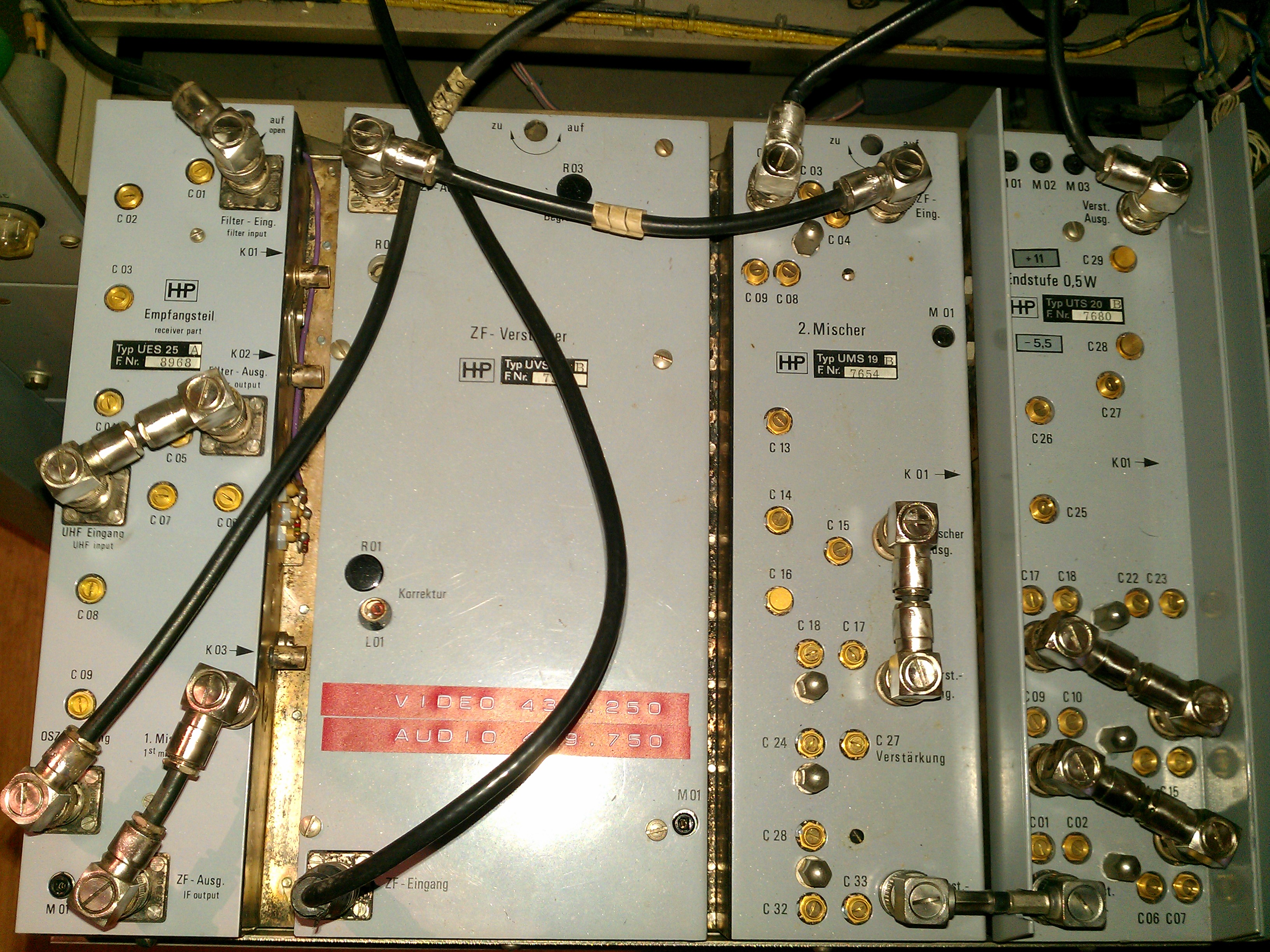

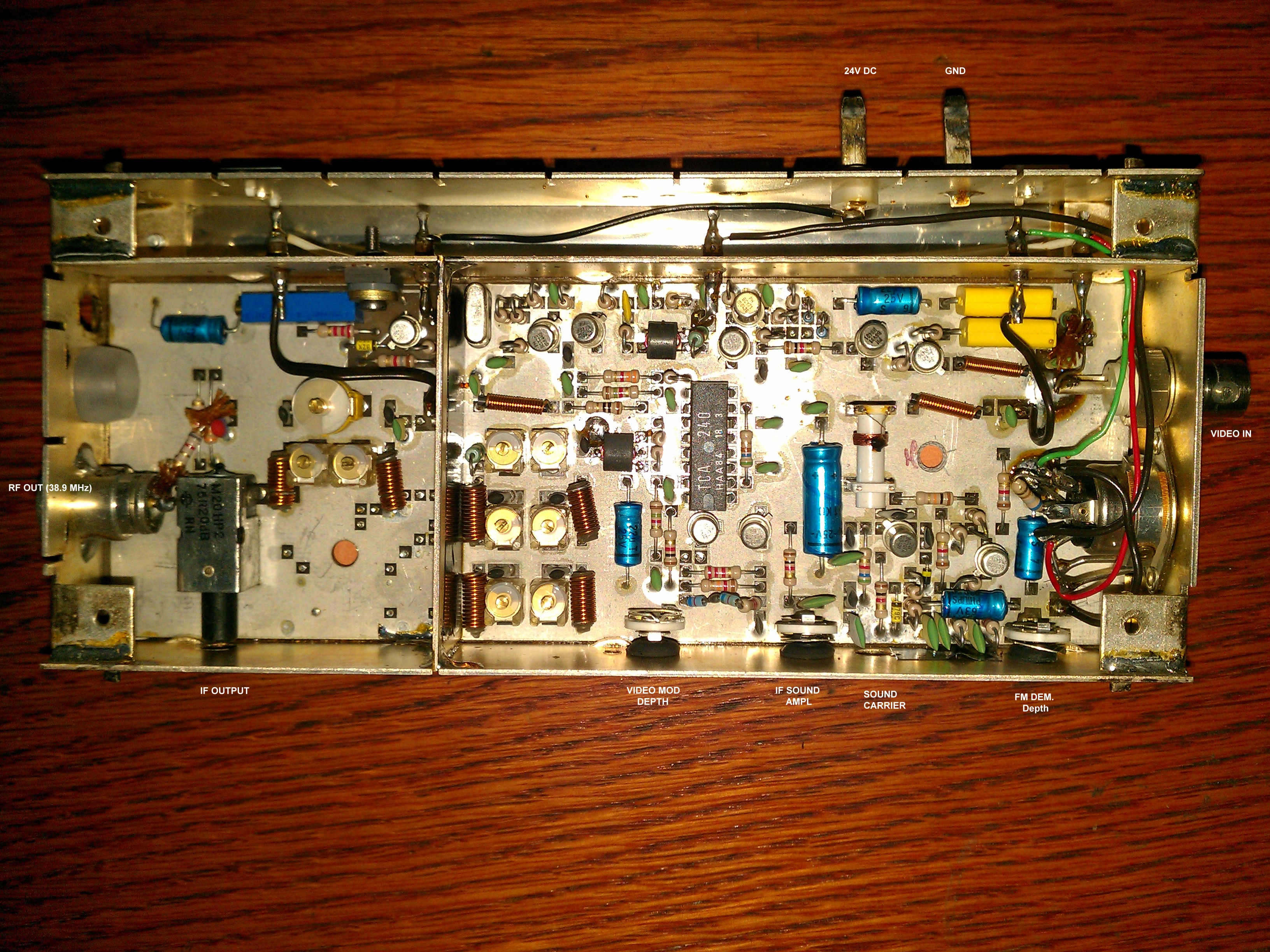

Het ontvangst gedeelte t.b.v. Relay is ontkoppeld en in plaats daarvan is een modulator toegevoegd voor de nodige 38,9 MHz IF en 5.5 MHz audio.
Nu ben ik niet echt wild van de modulator, dus als iemand nog een Barco over heeft... graag!

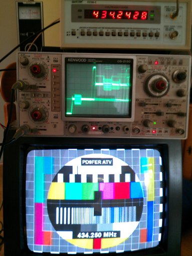

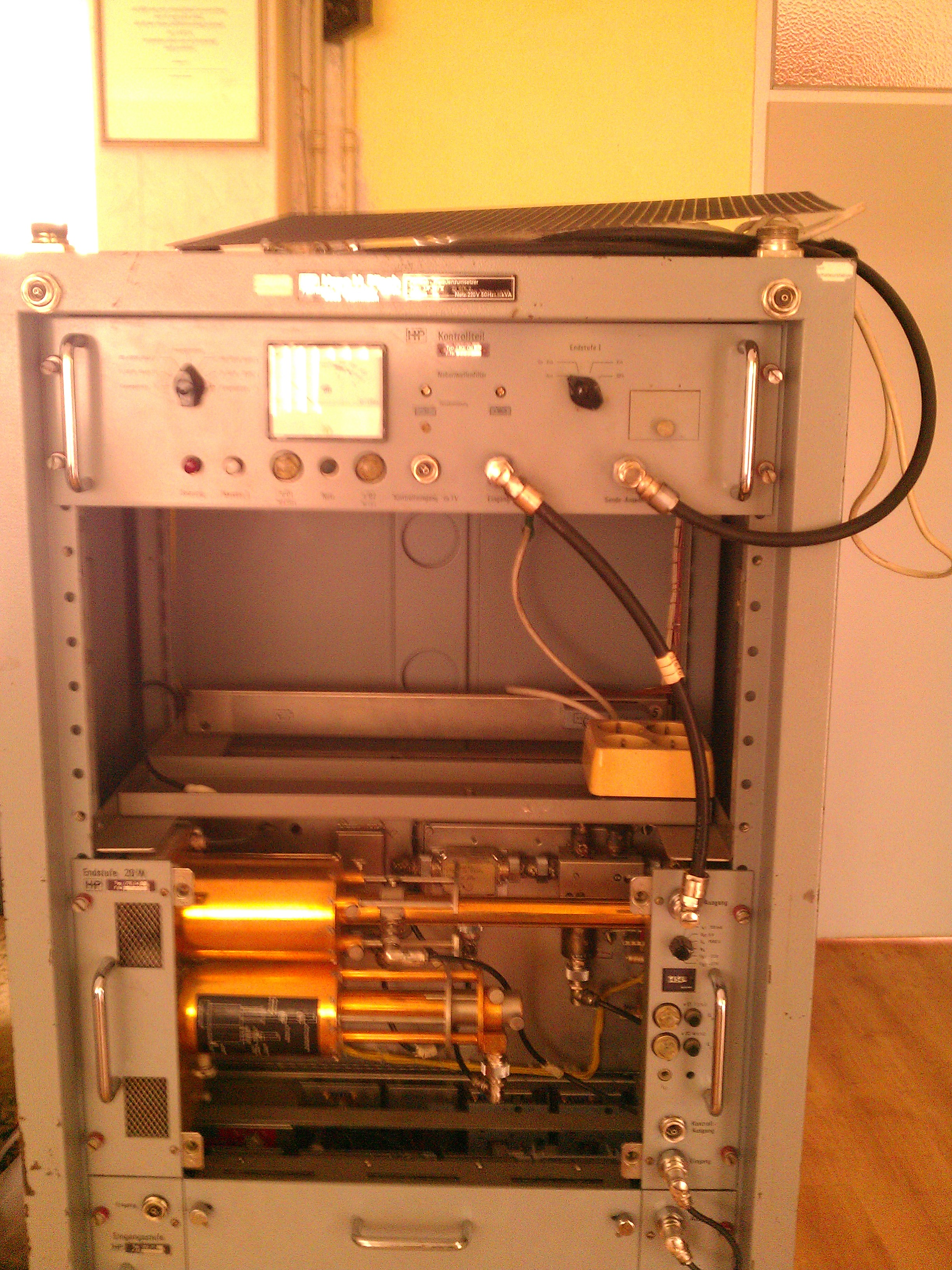

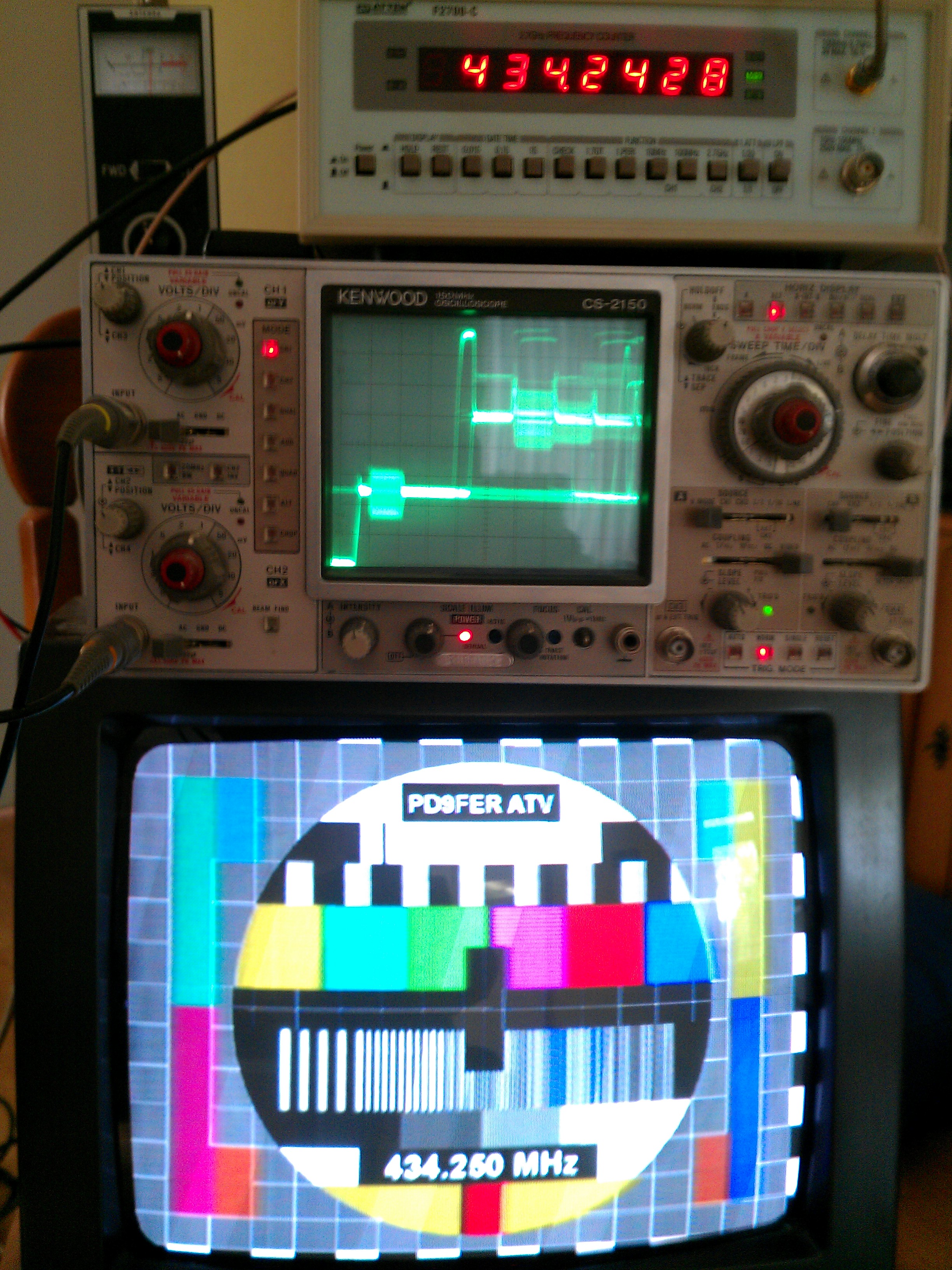

Verder is de zender volledig gerestaureerd en draait prima (moet nog wat getuned worden op 434.250 MHz)
De Stuurtrap levert een mooie 25W AM, de originele eindtrap zoek ik nog om hem compleet te maken.
Als er iemand hier rondhangt die meer van deze TX weet, laat het dan even weten.
Verder nog wat foto's toegevoegd.
