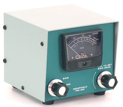

Recentelijk heb ik een originele Heathkit HM-102 aangeschaft uit 1971 compleet met documentatie die ik jullie niet wil onthouden.
Tenslotte heb ik nog niet zo lang geleden een PEP peakmeter schema gevonden op een Amerikaanse site die ik hierbij toevoeg aan dit bericht.
Heathkit HM-102 Vintage PWR-SWR meter

Mooi apparaat ... echt nog de oude degelijkheid .
Dus .. met externe load van 50 ohm , kun je de power direct aflezen ?

Hallo Stef,
Inderdaad kun je direct het gemiddeld vermogen tot 2kW aflezen op deze meter en is redelijk accuraat.
Met de toegevoegde bijlage kun je deze meter uitbreiden naar een PEP meter die dan dus ook het peak vermogen zal weergeven.
De schakeling is niet heel erg gecompliceerd en kan eenvoudig tussen het meterinstrument en de bestaande schakeling worden opgenomen.
Het voordeel hiervan is dat je de originele schakeling van de HM-102 niet hoeft aan te passen.
