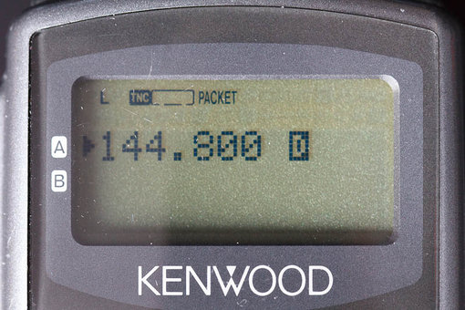

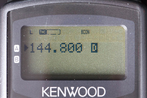

				Ik heb niet de TH-D72, maar de TH-D7. Dus kan ik dat niet voor je oplossen. Misschien is het nog steeds zo dat je wel moet kiezen hoe je de TNC inschakelt. Bij de TH-D7 geldt:
- Druk één keer op de TNC knop om de TNC in te schakelen voor APRS mode (of liever gezegd, zelfstandige modus zonder computer aangesloten). Er staat geen "packet" achter het TNC symbool. Voor APRS gebruik je deze instelling en alleen dan kun je bij de TH-D7 de BCON (beacon) inschakelen, mits de instellingen in het menu goed staan.
-  Je kunt in deze modus de BCON pas inschakelen
- Druk nogmaals op de TNC knop om de TNC in te schakelen voor gebruik met een externe computer, aangesloten op de PC ingang via RS-232. Er komt dan "packet" achter het TNC symbool te staan.
-  Deze instelling is om de TH-D7 als extern packetmodem te gebruiken icm een PC.
