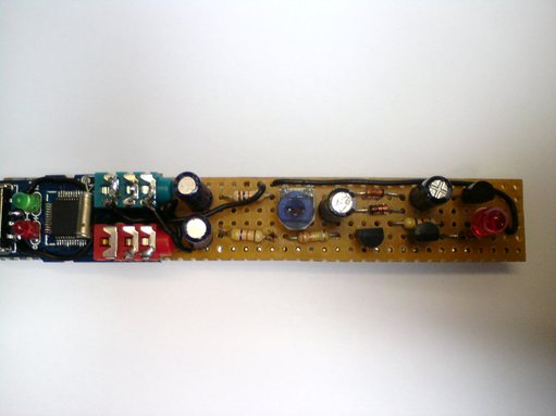

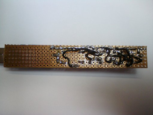

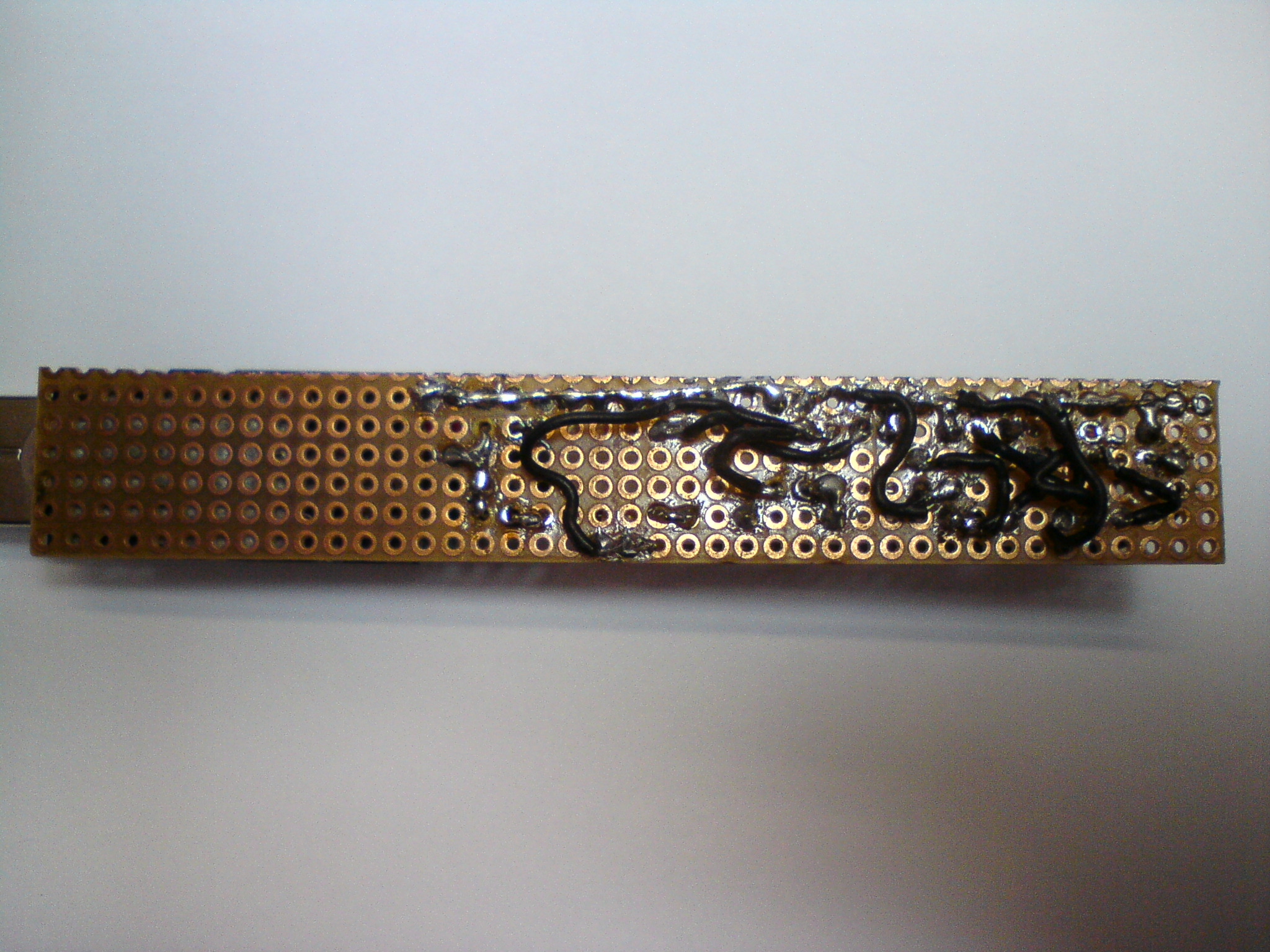

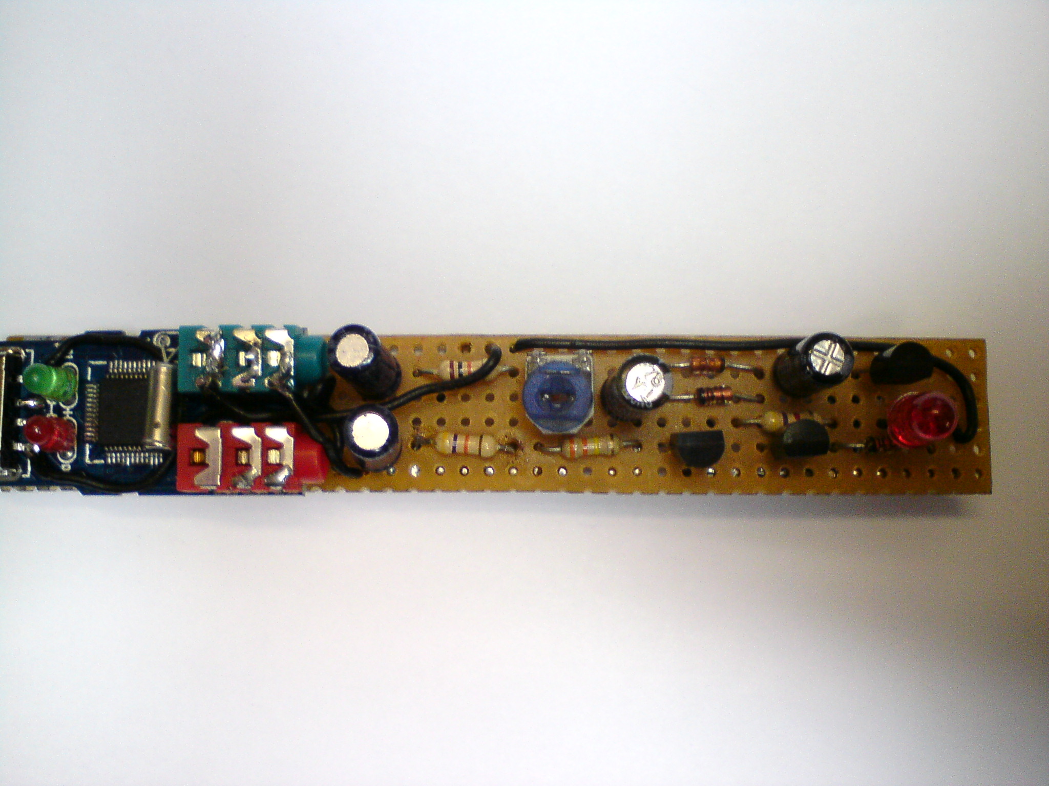

Hier de foto's. Denk niet dat je er veel aan hebt behalve dan dat je kan zien dat ik de componenten geplaatst heb. Het is ook alleen de basisschakeling. Ik wou eerst weten of het werkte en daarna de rest afbouwen. Een prototype zeg maar. Met de USB soundcard is niks mis. Ik krijg geen foutmeldingen en als ik PSK "uitzend" en ik sluit een koptelefoon aan op de uitgang hoor ik inderdaad het geluid.

Zo ver ik kan zien zit alles goed maar bekijk je soldeer werk eens met een loep. Er hoeft maar een minidruppeltje ergens tussen te zitten en je hebt kortsluiting of een onbedoelde overgangsweerstand. Ik zie diverse twijfelachtige verbindingen.

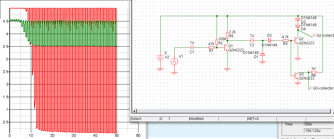

Dan het schema, dat is wat vreemd. Er staat een AC signaal op de eerste tor (phone uit) maar die tor kan niet schakelen en niet versterken. Hij heeft 5V op zijn collector. Als hij echt open zou schakelen dan gaat de maximale stroom van de USB poort door die tor en roostert hem. Hij staat ook gebiassed via de 330K naar 5V. Dus daar loopt altijd wat stroom door en die zal een beetje open staan. De AC stuurt hem dan steeds verder open en dicht. Daardoor gaat er meer een minder stroom lopen wat normaal tot versterking leidt door de spanningsval over de collector weerstand maar hier staat een stabiele 5V op de collector. De spanning kan niet stijgen of dalen. Daar staat dus een stabiele DC. Ik denk dat hij een fout in het schema heeft getekend. Ik kon het origineel waar hij het van heeft daarnet niet openen. Overigens is een galvanische scheiding voor mij toch wel een vereiste. Dat dat bij hem al tig jaar goed gaat is geen garantie. Is bij jou ooit een set door de bliksem gesneuveld ?. Bij de meeste amateurs niet, bij mij wel nog binnen een jaar dat ik amateur was.
Dus schakelen molt de tor en versterken kan hij niet. Dan lijkt het me logisch dat er verder niets gebeurd.
Ik weet niet hoeveel signaal je nodig hebt maar probeer eens een 2K2 weerstand in de collector van de eerste tor.
Zonder die weerstand doet hij in de simulatie in ieder geval niets. Met die tor doet hij onderstaande acties (dat veranderen van de amplitude komt door het opstarten van de simulatie (laden condensators)

Hallo Fred, alhoewel ik niet zo een zelfbouwer ben vond ik de info m.b.t. meetfouten zeer interessant. Eigenlijk behoor ik dit ook wel te weten (opleiding) maar was het alweer vergeten.
Ik wil je bedanken voor je hulp, want de schakeling werkt nu 100 procent.
Het is nu een kwestie van een nieuw type bouwen dat wat compacter is, een behuizing verzinnen. Dat komt allemaal wel goed. Ondertussen heb ik wel zo een insteekbordje gekocht, volgende keer eerst maar even proberen voordat ik een schakeling in elkaar soldeer.

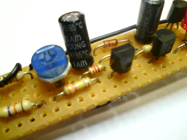

2K2 weerstand er nog tussen gepropt.

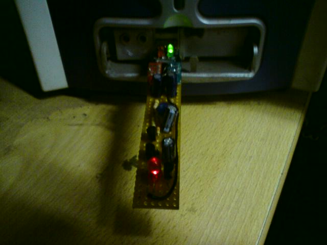

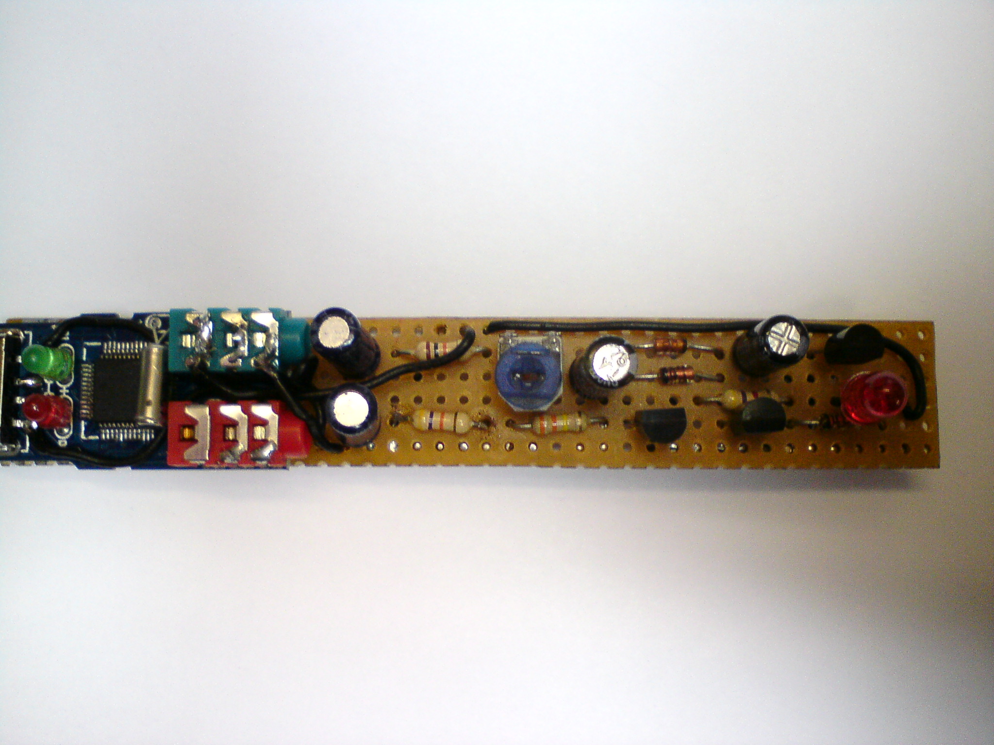

De rode LED (TX) brand bij PSK input, eindelijk...
