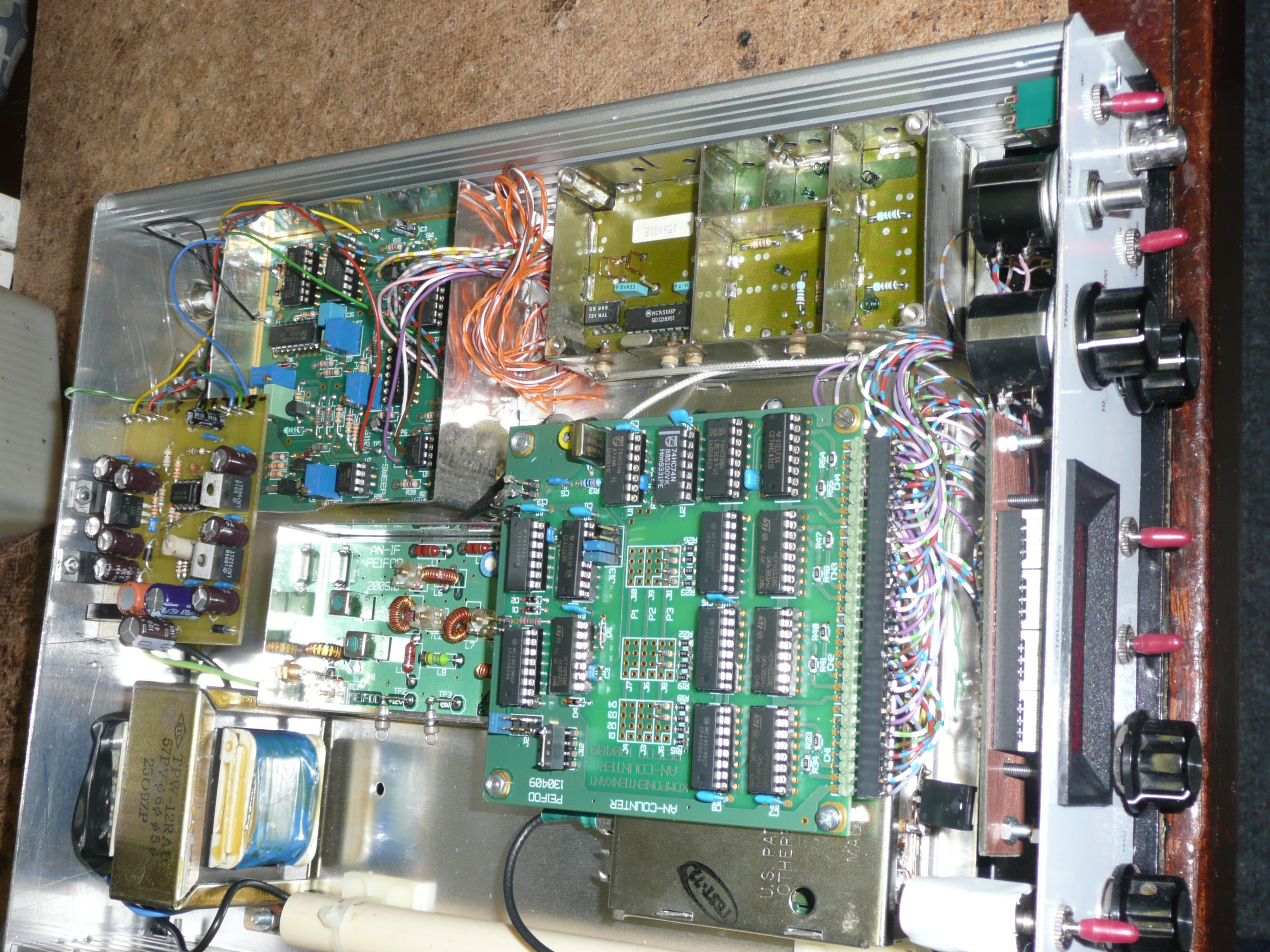

In het blokschema van de analyzer zit een foutje. Alle drie schakelaars op specifiek de IF logdetector moeten niet naar ground schakelen, maar naar een spanning ergens tussen 5 en 12V. In het schema van de IF logdetector had je dat kunnen opmaken, maar om te voorkomen dat je lang zoekt naar waarom je videofilters het niet doen en de bandbreedte niet omgeschakeld wordt, heb ik dit maar even willen melden.
(De schakelaars op de sweep module moeten wel naar ground schakelen)

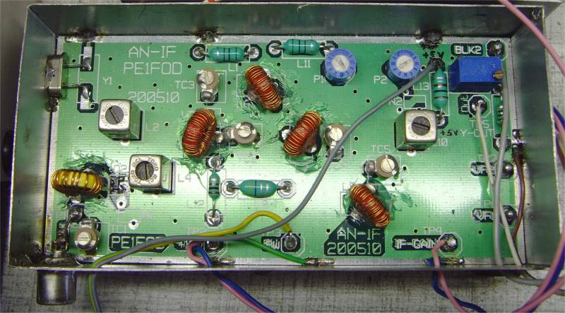

Op de IF gain aansluiting (TP4) kun je een potmeter naar massa aansluiten van ca. 20k. In het schema staat 0-5V, maar dat gebeurt op deze manier ook, omdat deze externe potmeter een spanningsdeler vormt met R37 op de print.
Laat mij even weten of bij jou ook sommige trimmers op het minimum of maximum staan bij maximaal signaal op de uitgang. Dat kun je herkennen als de maanvormige schijven volledig over elkaar heen gedraaid staan, of juist niet. Het kan exemplarisch voorkomen, dat je wat met parallel C-tjes moet spelen om de trimmer (TC) ergens in het midden te laten pieken. Bij mij heb ik C52 (werkt samen met TC3) moeten verlagen naar 15pF en C27+C54 (wertk samen met TC5) heb ik met nog eens 10pF verhoogd. Deze trimmers zitten in het 25kHz bandbreedte circuit. Het afregelen daarvan zie je dan ook uitsluitend als de bandbreedte schakelaar (BW) de 5-12V doorlaat.
Nogmaals; alle schakelaars (BW, VF1 en VF2) schakelen spanning naar de aansluitingen. Je kunt 5V of 12V nemen, maakt niet zoveel uit. Dat staat verkeerd in het blokschema (daar staat naar massa).

voortgang van mij.
De doorvoer-C's zijn (nog) niet geplaatst.

Mijn 25kHz filter op de IP print doet het nogsteeds niet.
( het 250kHz filter samen met de tuner werkt WEL )
Er is hier ergens op het forum al aangegeven dat de IF print met een ingangssignaal van 30MHz zou af te regelen zijn.
Ik heb dit geprobeerd, maar kom hiermee niet vooruit. Ik zie geen signalen aan de uitgang.
Maar op welke wijze kan dat 25kHz filter appart doorgemeten worden ?
Herman on1bes

Re: Bouw van de IF logdetector
