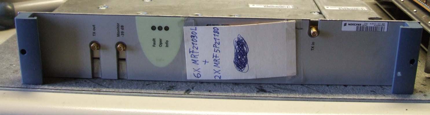

zijn er amateurs die deze PA kennen en/of reeds getuned hebben voor 13cm ?
Dit is het type nummer.
Intern ziet deze er zo uit.

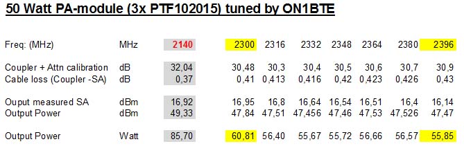

De meetresultaten @27.0Volt :
Op 2348MHz trekt deze bij volle uitsturing 5.7A. Dit stemt overeen met 153.9W input voor 55.72W output.
Het rendement bedraagt 36.2%.

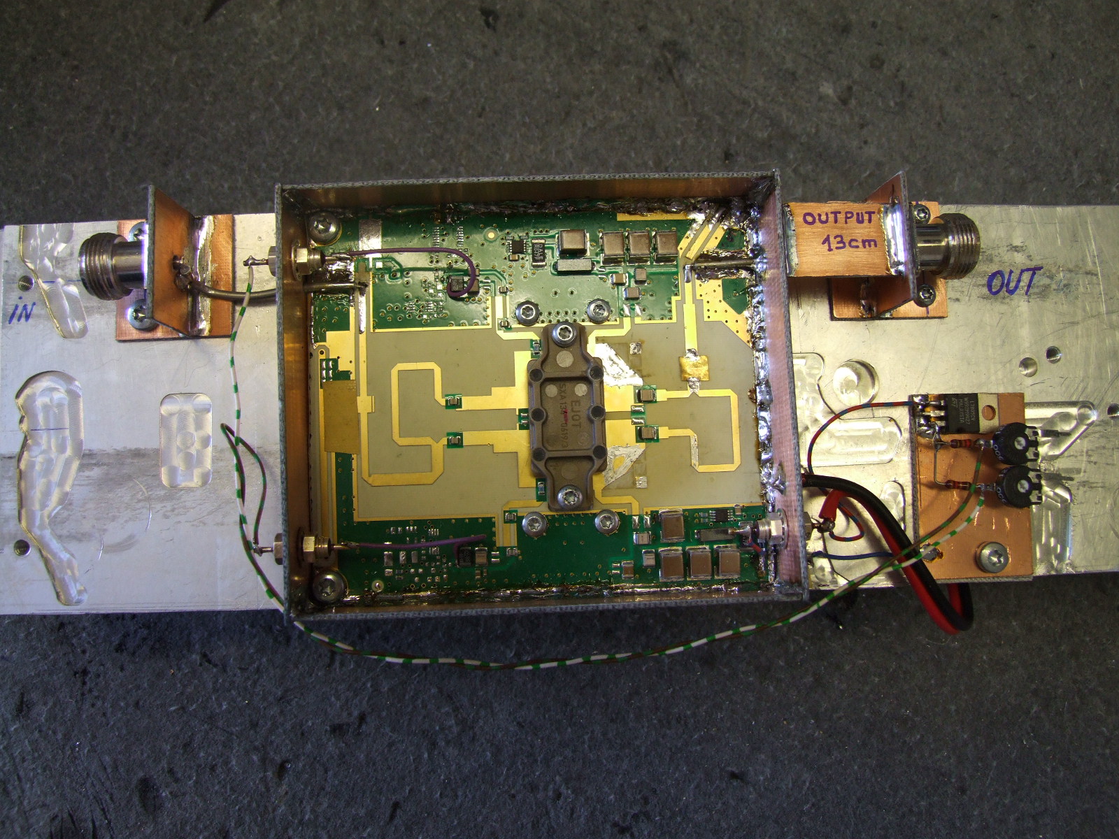

Het uitgesneden MRF5P21180H bord :
De eindtrap :
Modificatie :
Weghalen koper thv de drains.
Toevoegen van een stukje koper na de combining.
Dit laatste levert een extra vermogen winst van 0.6dB !
Oorspronkelijk biascircuit verwijderd en een nieuw gemaakt bestaande uit een 5 Volt regulator waaraan per gate een weerstand van 120 ohm in serie staat met een potentiometer van 500 ohm. De spanning is aldus regelbaar tot 4.05 Volt.
De biasstroom wordt ingesteld op 2x 0.8A. Dit stemt overeen met 3.89 Volt op de doorvoercaps.

Metingen @26.5 Volt :
Het stuurvermogen ligt rond de 10 Watt.
Algemene opmerking :
Bij het solderen van de printplaat behuizing moet men erop letten dat over de ganse print aan de onderszijde steeds 2mm koper weggehaald wordt. Doe je dit niet, riskeer je een kortsluiting. De print van de eindtrap werd daar doorgeboord (gesneden). Deze is een meerlagen printplaat waarin zich ook de 28V voedingslijn bevindt.
