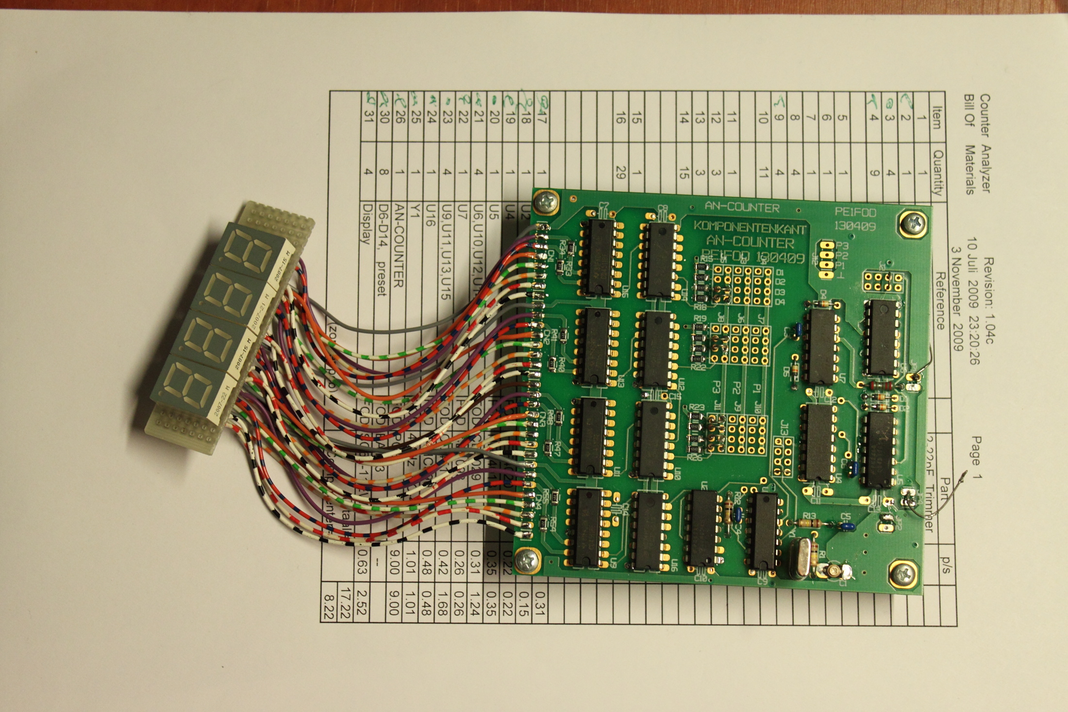

Op dit bericht kunnen jullie reageren, als jullie vragen hebben, of je bouwsel willen tonen van deze module, de counter voor de spectrum analyzer.
Alle foto's zijn welkom!
Opmerking bij de foto: Op deze foto zijn de 100nF C's naast de IC's in SMD uitgevoerd (C7 t/m C15). De keuze is aan jezelf, het maakt niet uit. Mensen met een onderdelen pakketje hebben de normale uitvoering ontvangen.
Opmerking voor mensen met een onderdelen pakketje: Kijk in de componentenlijst (waar ook de schema's staan). Je hebt alleen de onderdelen ontvangen waar "FOD" achter staat. Voor de rest moet je zelf zorgen, of vragen in de "projectgroep winkel".
Succes allemaal, binnenkort zal ik ook beginnen met bouwen en dan komen er wel weer foto's!

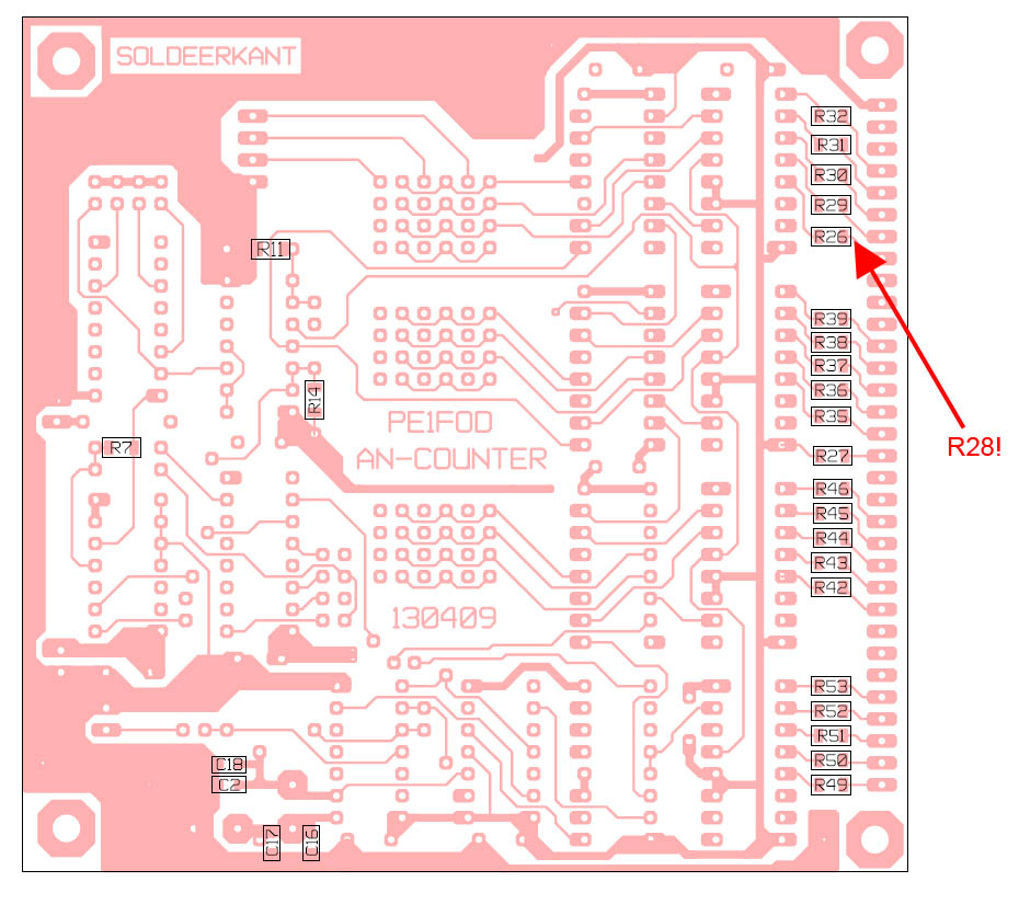

Klein drukfoutje gevonden in de PDF documentatie V104d:
In de rij van SMD weerstanden naar de display LED's wordt R28 genoemd als R26. Maar gelukkig is het eenvoudig: alle weerstanden naar de LED's moeten 220 Ohm zijn, dus nummer 16 in de partlist. Waarschijnlijk heb je wat te veel ontvangen, omdat wij de kans groot achtten dat er weleens eentje van je tafel schiet op weg naar het land van de stofzuiger...

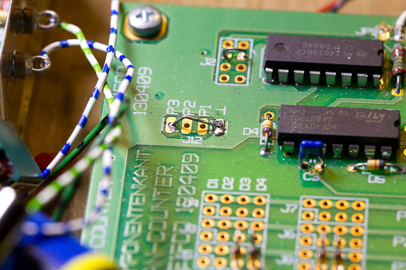

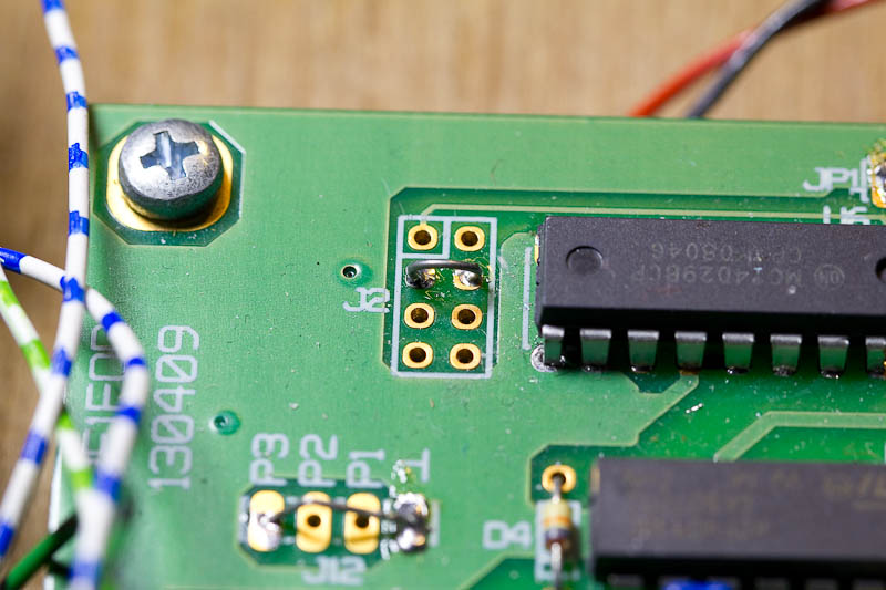

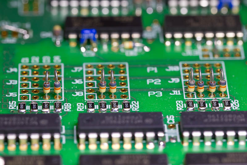

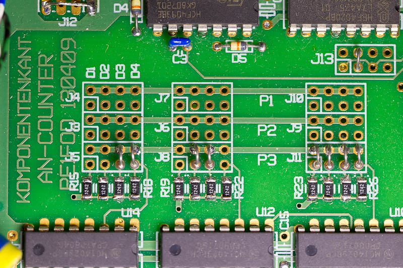

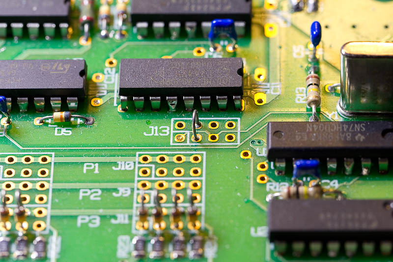

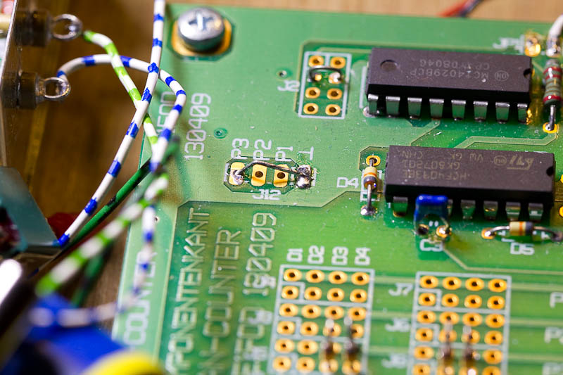

Omdat hier "heel veel (niet dus)" mensen vroegen hoe we de jumpers moesten plaatsen, heb ik toch nog wat foto's gemaakt. Plaats de BAT83's (of wat je maar hebt) op deze manier (wij gebruiken straks een 64 deler):
Kiekje van de bovenkant.
Re: Bouw van de counter
De bovenstaande foto's kloppen niet helemaal, dat ga ik spoedig herstellen. Op zich zitten alle diodes en jumpers goed, maar er moet nog één bij! J13 heeft twee jumpers nodig. Links naast de huidige jumper moet er nog één komen. Ik maak snel even een nieuwe foto.
