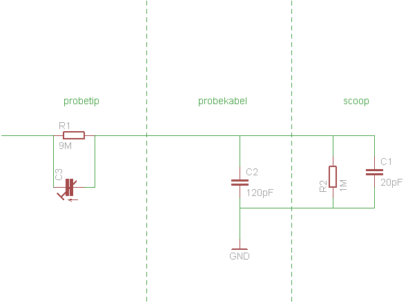

Waarom is een 1:10 beter
Waarom geeft een 1:1 probe een grotere doorlaat demping dan een 1:10
Hoe zit een probe in elkaar, weerstands deler ?

Geplaatst: 04 sep 2009, 09:24
door rbeckers
zie 1e link over effect van 12pF bij hoge frekwenties, fig 4.
een eenvoudige 10:1 probe heeft een 9Mohm weerstand met parallel daaraan een trimmer van 15pF. Dit staat in serie met de probetip en de coaxkabel.
