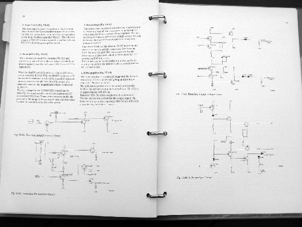

ik denk dat de x-versterker gedeeltelijk defect is (te klein beeld en niet verplaatsbaar).

Kun je van H6 dat deel waar de trafo tbv de HV , met de twee dure torren, hier plaatsen?

Er wordt nergens in hoofdstuk 6 iets geschreven over die torren of trafo. Alleen dat stukje in het begin wat ik hiervoor heb geplaatst. Hierbij wat uitleg over de X-amp.

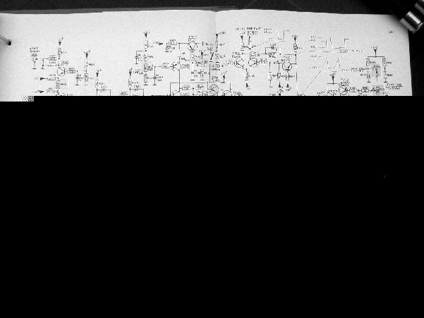

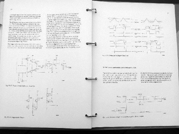

Ik heb het hele manual nu uitgeprint (op operating na). Als je de triggering deel hier weg laat valt zo'n scoop wel mee. In een paar oude boeken staan beschrijvingen om zelf een scoop te maken en ook zo'n oude scoop is redelijk overzichtelijk. Tot voor kort wist ik niet eens wat triggering was en had het nooit gebruikt (nu wel regelmatig) blijkt driekwart van je scoop-inhoud daarmee verband te hebben

triggering is erg belangrijk voor een scoop en wordt ook erg onderschat. Er zijn scoops geweest die beroemd of berucht waren wat hun triggering betreft. Denk maar eens na hoe je twee sinussen met verschillende frekwenties stabiel op een scoop kunt laten zien. Niet eke scoop kan dit.
Ben benieuwd wat de metingen in de x-versterker gaan opleveren.

Toen ik aan wat knoppen draaide kwam er ineen rook uit de main time base trigger amp. Er worden daar drie torren heet maar het beste nieuws was een bloedheet elcotje (C635 +12V ingang) op dat board. Dat kan volgens mij, alleen maar betekenen dat die defect is. En toen moesten we naar een verjaardag
Het slechte nieuws is dat dat board er niet zomaar uit kan. Ik knip hem af en soldeer een nieuwe op de pootjes (hij is gelukkig axiaal)
