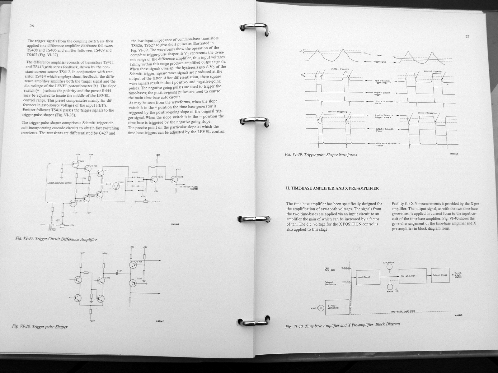

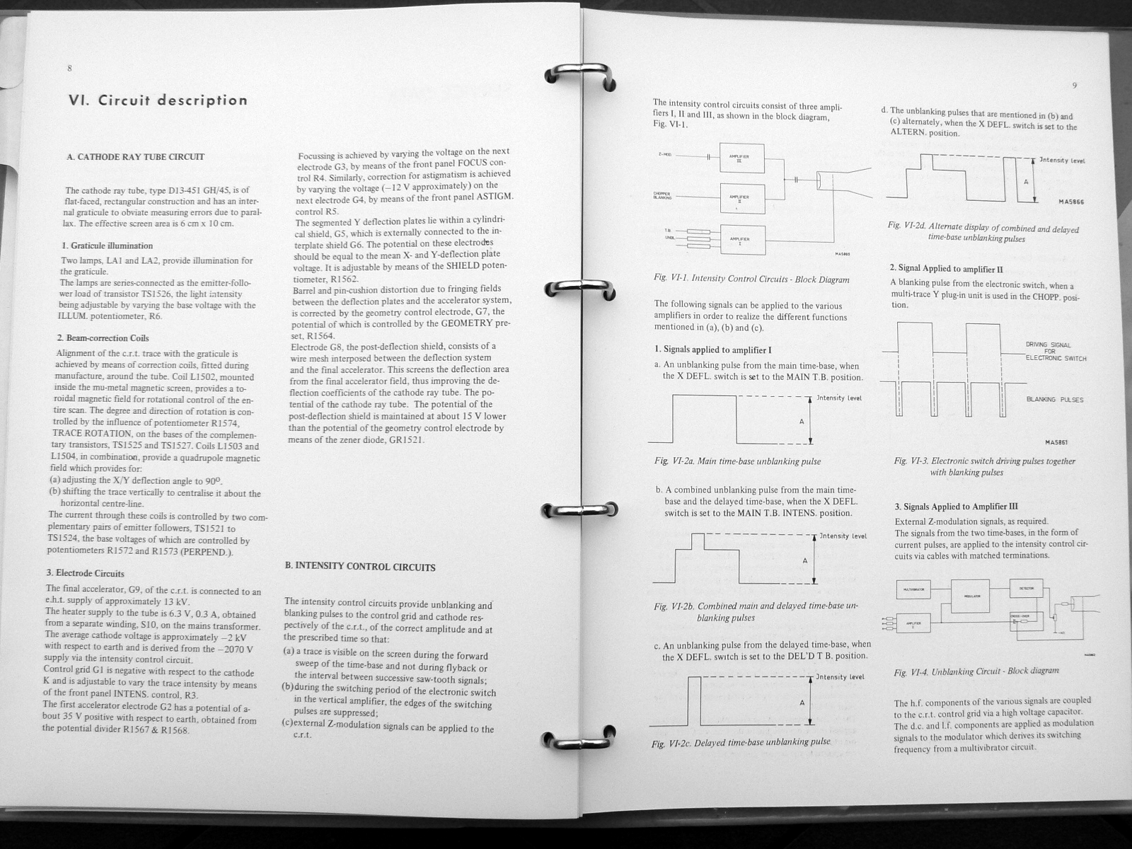

Dit is hoofdstuk 6 mbt de EHT.
Ik heb een beeld wat in helderheid regelbaar is. Ook focuseerbaar. De X positie is echter niet verplaatsbaar.
Mij lijkt de hoogspanning dan toch goed. Als deze te veel stroom trok zou ik verwachten dat dat deel niet lekker werkt. Ik ga in ieder geval proberen de frequentie en voltages te meten. Dat 13KV en -2KV kan ik niet zo meten maar als ik nu een paar hele dikke metaalfilm 2W of meer weerstanden (140Mohm, totaal) in serie zet met de 10 Mohm multimeter dan is het volgens mij mogelijk om te meten. 15KV is dan 1000V dus ik moet dan 866V meten (jammer dat ik het niet zo kan maken dat 10KV 100V is. Die dingen moeten natuurlijk behoorlijk geisoleerd worden.

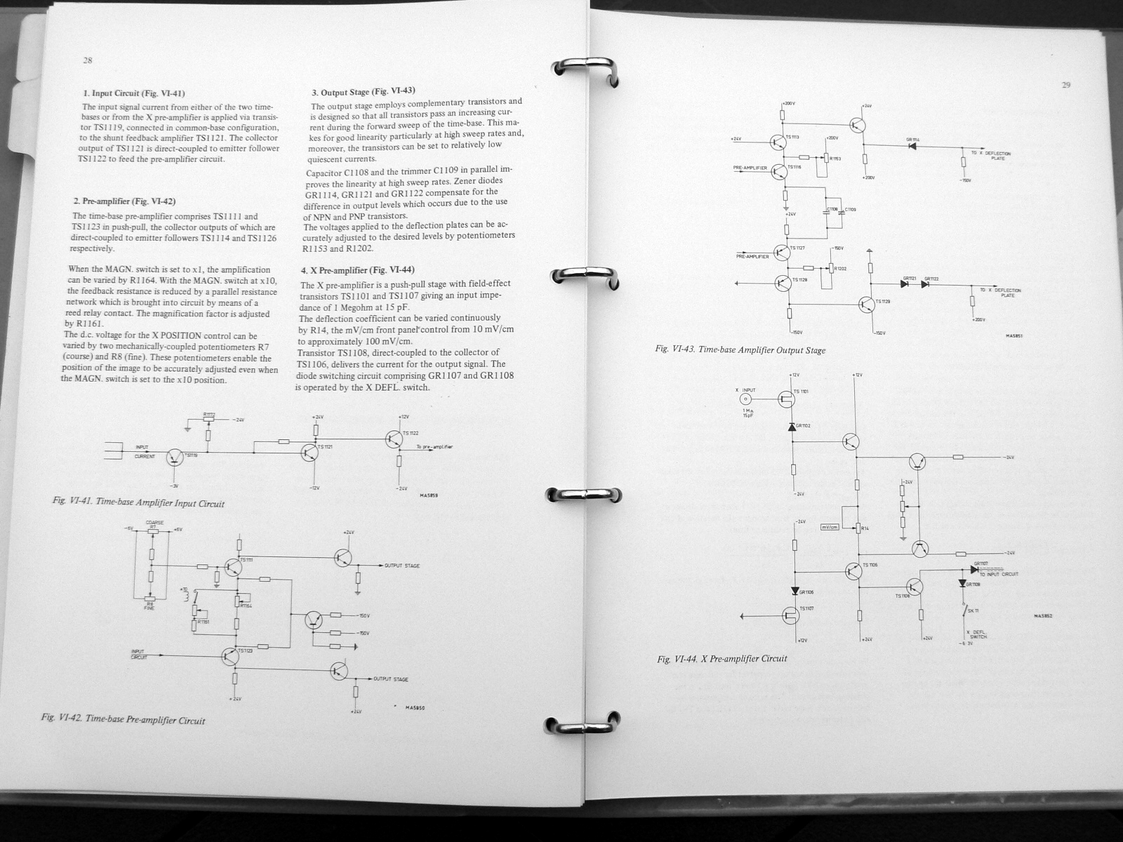

ik denk dat de x-versterker gedeeltelijk defect is (te klein beeld en niet verplaatsbaar).
HV probe heb je nog niet nodig. Kun je trouwens ook kopen.
Kun je van H6 dat deel waar de trafo tbv de HV , met de twee dure torren, hier plaatsen?

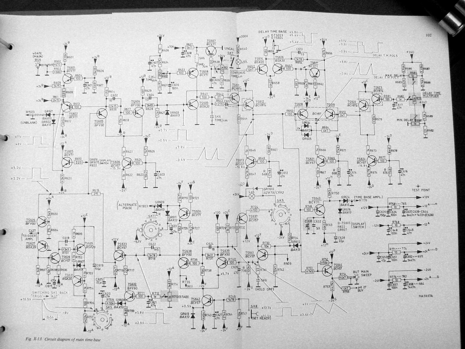

Ik heb vanmiddag gemeten en weer wat verder gekomen. Met de drie connectors los van het distributie paneel heb ik nu alle spanningen. Er was ook een BCY56 stuk in het +200V stuk en de 24V was niet stabiel. Na daar ook een tor te hebben gewisseld was deze ook stabiel. Toen alles aangesloten en aangezet. Er verscheen af en toe zelfs een streep op het scherm. Echter de 24V,12V en 6,3V zakte in van echt nul tot zo'n 70% van de waarde ging dat op en neer. De EHT liet zich nu wel afregelen op 2070V.
Toen ik aan wat knoppen draaide kwam er ineen rook uit de main time base trigger amp. Er worden daar drie torren heet maar het beste nieuws was een bloedheet elcotje (C635 +12V ingang) op dat board. Dat kan volgens mij, alleen maar betekenen dat die defect is. En toen moesten we naar een verjaardag
Het slechte nieuws is dat dat board er niet zomaar uit kan. Ik knip hem af en soldeer een nieuwe op de pootjes (hij is gelukkig axiaal)
