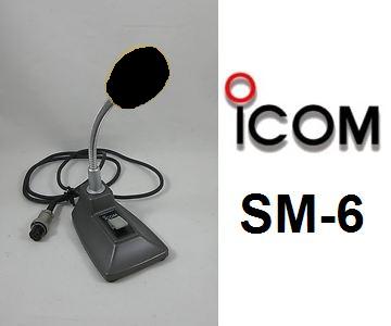

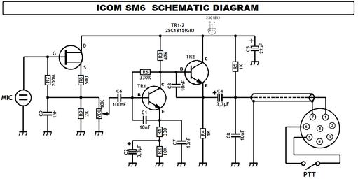

Hier het schema van de Icom SM-6 tafelmicrofoon.
Foto Icom SM-6
Foto Icom SM-6
ICOM SM-6.jpg (11.75 KiB) 386310 keer bekeken
ICOM SM-6 Schematic diagram

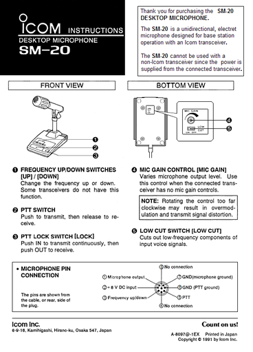

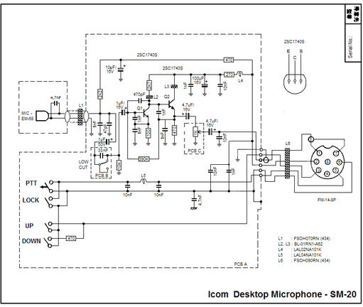

Hier de gegevens van de ICOM SM-20 microfoon.
ICOM SM-20 Microfoon
ICOM SM-20.jpg (8.07 KiB) 386310 keer bekeken
ICOM SM-20 Schematic diagram
ICOM SM-20 User manual

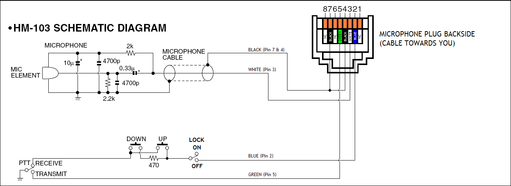

De ICOM HM-103 hand microfoon zoals standaard geleverd bij de IC706MKIIG.
ICOM HM-103 Hand Microfoon
