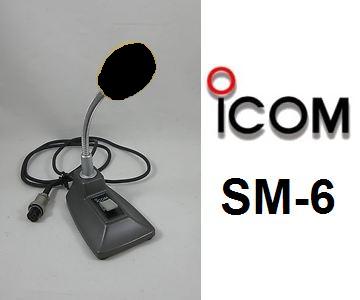

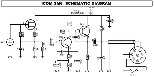

ICOM SM-6 Tafelmicrofoon
Geplaatst: 02 jan 2014, 05:27
door PA8C
Hier het schema van de Icom SM-6 tafelmicrofoon.
Foto Icom SM-6
Foto Icom SM-6
ICOM SM-6.jpg (11.75 KiB) 450050 keer bekeken
ICOM SM-6 Schematic diagram

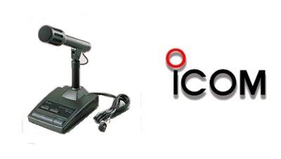

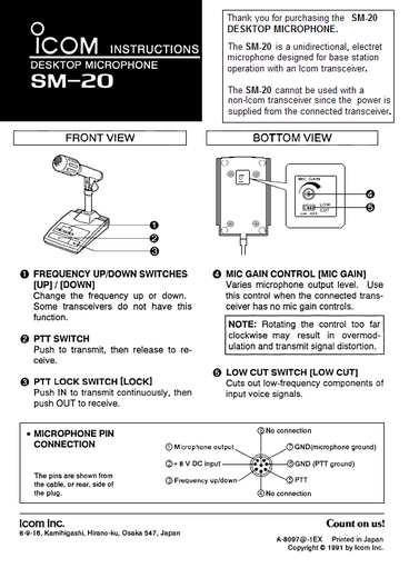

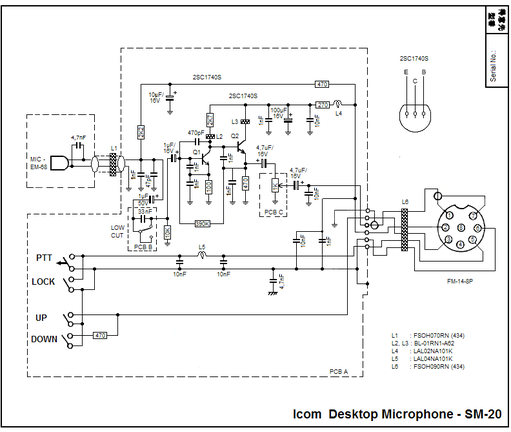

ICOM SM-20 Tafelmicrofoon
Geplaatst: 02 jan 2014, 05:58
door PA8C
Hier de gegevens van de ICOM SM-20 microfoon.
ICOM SM-20 Microfoon
ICOM SM-20.jpg (8.07 KiB) 450050 keer bekeken
ICOM SM-20 Schematic diagram
ICOM SM-20 User manual

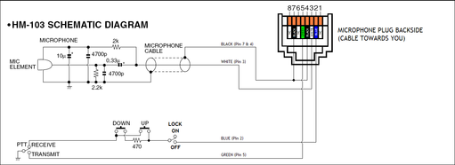

Geplaatst: 13 jan 2014, 01:22
door PA8C
De ICOM HM-103 hand microfoon zoals standaard geleverd bij de IC706MKIIG.
ICOM HM-103 Hand Microfoon
