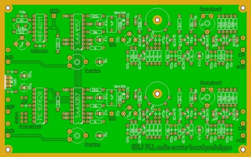

Hallo allemaal,
De beloofde update heeft lang op zich laten wachten maar er is weer iets te melden.
Ik heb een print ontworpen voor de schakeling die inmiddels zo goed als klaar is.
Dit betreft een dubbelzijdige print van 160 x 100 mm (eurokaart) waarop het volgende is ondergebracht:
- 2 spoelverdunner-oscillatoren met buffer en driver.
- 2 PLL's (SAA1057)
- 1 gemeenschappelijke 4 MHz referentie oscillator
- 1 microcontroller (PIC16F628)
Als het printontwerp helemaal is afgerond ligt het in de bedoeling om een kleine proefserie te laten maken.
Daarna zal blijken of er nog dingen aangepast moeten worden.
Hieronder vast een voorproefje van de print zoals die er ongeveer uit gaat zien.
Groeten, Pieter
- Printontwerp

door PE5PVB
Is dit zonder preemphasis?
Re: PLL audiocarrier baseband
Geplaatst: 14 jul 2012, 13:51
door PE1ODJ
Dat klopt Sjef,
Daar was geen ruimte meer voor.
Ik maak een aparte print met preemphase, clippers en filters voor 2 audiokanalen.
Daar is een halve eurokaart voor nodig. (160 x 50 mm)
Grt, Pieter

door PE5PVB
Pieter,
Wanneer je het schema klaar hebt wil ik het wel in SMD omzetten, scheelt een hoop ruimte. Is die 1057 nog wel een beetje verkrijgbaar?
