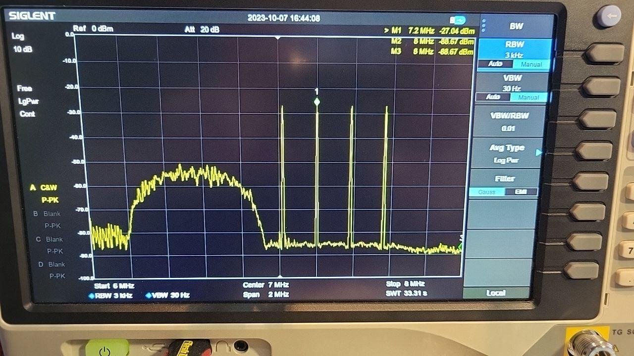

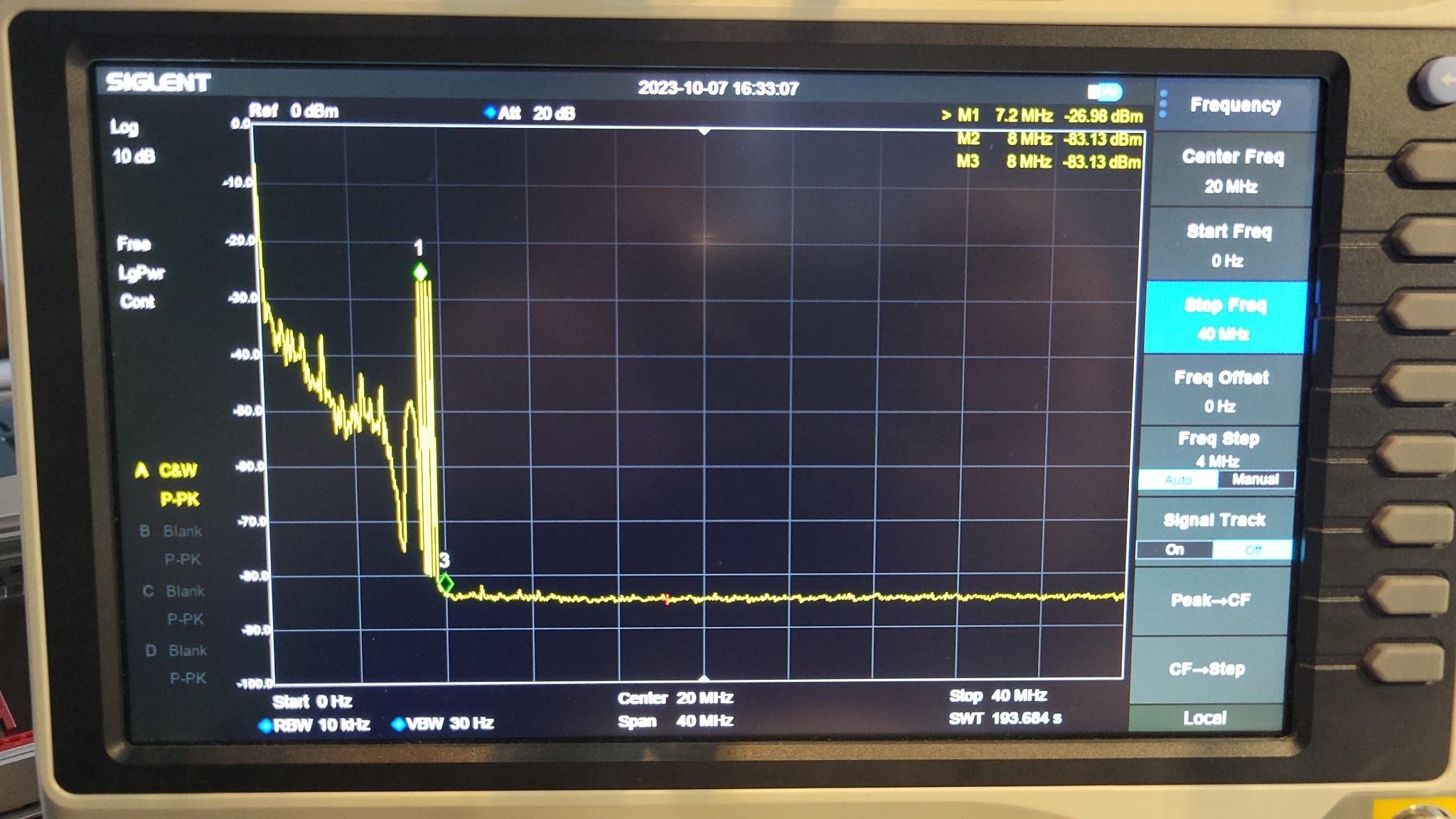

Even wat prille meet resultaten van hoe het spectrum eruit ziet op dit moment:
En ja die golfvorm voor NICAM klopt, is geen DVB-S wat meer een Bartshead signaal is. Dit is gefilterd, conform specs.
Geen troep en geen noemenswaardige intermod bende....

WOW!
Zelfs beter dan ik had verwacht, want zoals je al zei, beïnvloeding kan met zoveel signalen op een board problemen geven.

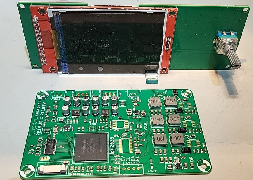

De eerste versie van het BB bord had idd een Nextion, de 4.3"versie omdat dat de kleinste is die je liggend kan gebruiken. Alle kleinere Nextion schermpjes zijn voor 'rechtop' bedoeld. Gebruik je die toch liggend dan is het contrast niet super. En dan vind ik ze duur voor bagger beeld.
De Nextion editor is volledig RUK, en de mogelijkheden zijn erg beperkt. Als klap op de vuurpijl heeft Nextion zich wat mij betreft helemaal uit de markt geprijsd. Het 4.3" scherm kost nu zo'n 50 euro. Nee, daar trap ik niet in. Als die ontwikkelomgeving nou nog te doen was, maar dat is die niet.
Dit is een 2.8" TFT schermpje (met SPI interface) dat welliswaar ook bedoeld is voor 'rechtop', maar voor 5 euro voor zo'n schermpje vind ik het nog prima te doen! De resolutie is 240x320 pixels. Daarom is die anti aliasing wel fijn, dan lijkt het luxer dan het is.
De meters onder baseband en video in gaan de uitsturings ruimte van respectievelijk de 12 bit baseband DAC en de 10 bit video ADC tonen. Loopt dat klem door te hard in of uitsturen, dan wordt de balk rood en weet je dat er wat clipt (en dus mis gaat!).
De meters onder de diverse carriers gaan tonen wat de limiters doen.
Alle waarden die je rechts ziet worden direct instelbaar. Overige settings (bandbreedtes, pre emphase, memories etc) gaan via het menu.
Het is geen touch screen, ik heb hetzelfde probleem met de dikke vingers, en ik vind de kwaliteit van kleine touch screens tegenvallen vergeleken met de schermen en touch screens uit bijv. telefoons. Maar da's ook een heel ander sergment. Groter luxer duurder.
De bediening is middels een rotary encoder met druk schakelaar ingebouwd. Daarover later meer en als ik het een beetje werkend heb maak ik wel een jijbuis filmpje.
Het controller bordje wordt een doe het zelf ding. De print is straks te koop voor weinig (7 euro ofzo) , en dat is dan incl. de benodigde SMD onderdelen. Je moet het zelf vol puzzelen (ESP en display bestellen, rotary bestellen, jumpertjes, etc). Dit om de prijs te drukken, omdat het wel wat handwerk is dat ik niet gratis wil doen. Na het bouwen ook zelf flashen maar dat kan want alles komt beschikbaar.
Het FPGA bord wordt straks wel als geheel, werkend en getest, verkocht. Daar zit voor mij ook veel werk in (zeker een uur per bordje) dat ik niet echt kan rekenen tegen gangbare tarieven (helaas haha). Gratis wordt het natuurlijk niet maar het moet ook interessant blijven.....
Het schema en het Arduino project van de controller (een ESP32) zal ik gaan publiceren, alsmede een beschrijving van de interfacing met de FPGA. Als mensen dan een andere controller willen maken, dan kan dat. Mijn code kan dan een basis zijn maar dat hoeft niet.
De FPGA is aan te sturen middels I2C, dus da's relatief makkelijk. Werner is dat aan het implementeren. Geniale vent die Werner, hij is ook heel snel ik snap dat nooit wat hij voor elkaar krijgt in een korte tijd.

Hi Frank,
De display print is ook SMD, alle R/L/C's zitten er dan al op! (naja, alles, veel is het niet).
Alleen een 30 pins ESP32 op zoals op een tef, wat jumpers, display, rotary.
De rotary krijgt het niet druk, of zit je altijd continue je FM carriers te verstemmen? Veelal 1 keer instellen en klaar. Of een keer een andere preset...
