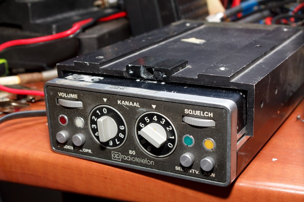

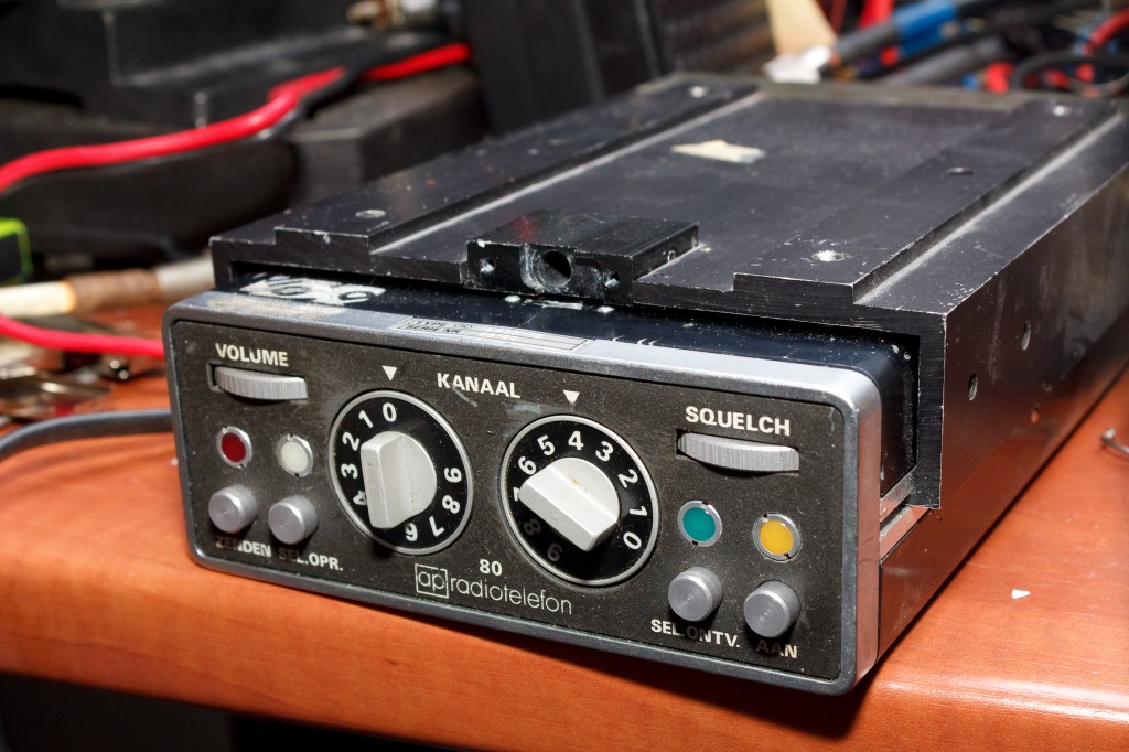

Verder ben ik wat aan het experimenteren met een oude A.P. Radiotelefon AP-2000 mobilofoon, die oorspronkelijk gemaakt was voor 80MHz. Ik wil daar de VCO gewoon regelbaar maken met een meerslagen potmeter. Deze staat al redelijk goed op 70MHz, maar er moeten nog wat modificaties worden gedaan. De eindtrap gaat zelf op een iets andere frequentie in de buurt van 73MHz staan oscilleren als ik een signaaltje instuur op 70MHz. Kwestie van afregelen denk ik. En de stuurtrap wil nog wel eens op de dubbele frequentie gaan zitten. Vermoedelijk heeft A.P. deze onderdelen in aangepaste vorm ook gebruikt voor de 2m versies van de AP-2000. Ik moet nog een antenne plaatsen als ik eenmaal kan uitkomen. Dat wordt dus ook nog een project.
