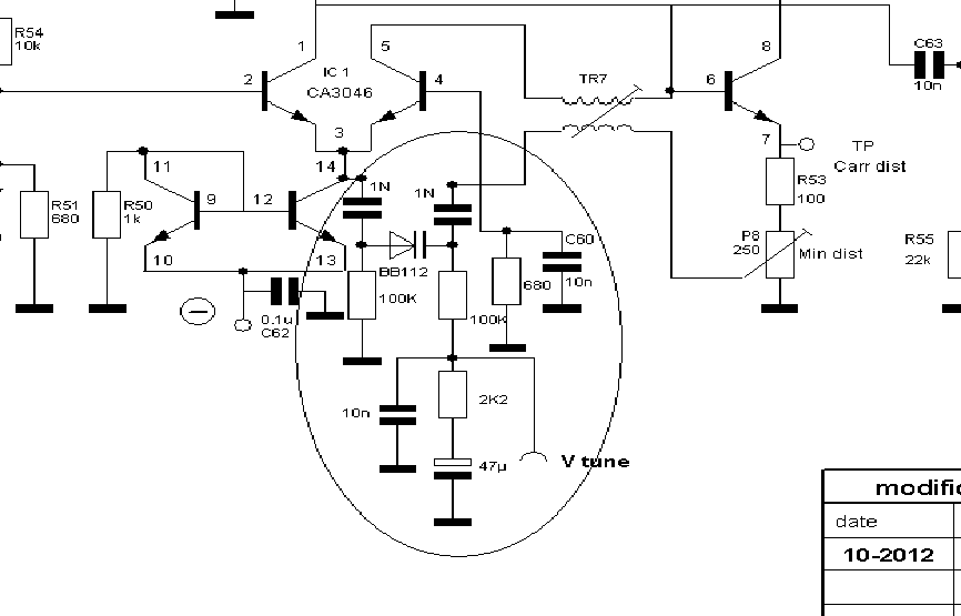

Ik zie op de print een bb405 ? ,wat ik gebruikt heb is een bb112.
PLL heb ik toegepast op de repeater PI6MEP.
Loop Filter is bedacht door Dennis PA4DEN.
Wie weet heb je hier wat aan.

Hallo PA5RJ,
De dimensionering van een loopfilter is afhankelijk van een aantal factoren, waaronder de steilheid van de VCO.
Je kunt dus niet ieder loopfilter straffeloos in een andere schakeling gebruiken.
De BB112 heeft een veel grotere capaciteitsverandering per Volt en daarmee wordt de steilheid van de VCO meteen ook veel groter. (gemeten in kHz of MHz/V)
Om een rustig regelgedrag te krijgen heb ik juist voor de BB405 gekozen, een UHF varicap met een kleine capaciteitsverandering per Volt.
Groeten, Pieter

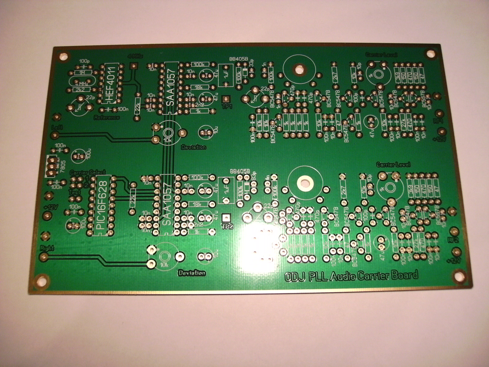

De proefprinten zijn binnen. :D
Een aantal boards zullen binnenkort door verschillende amateurs gebouwd kunnen gaan worden.

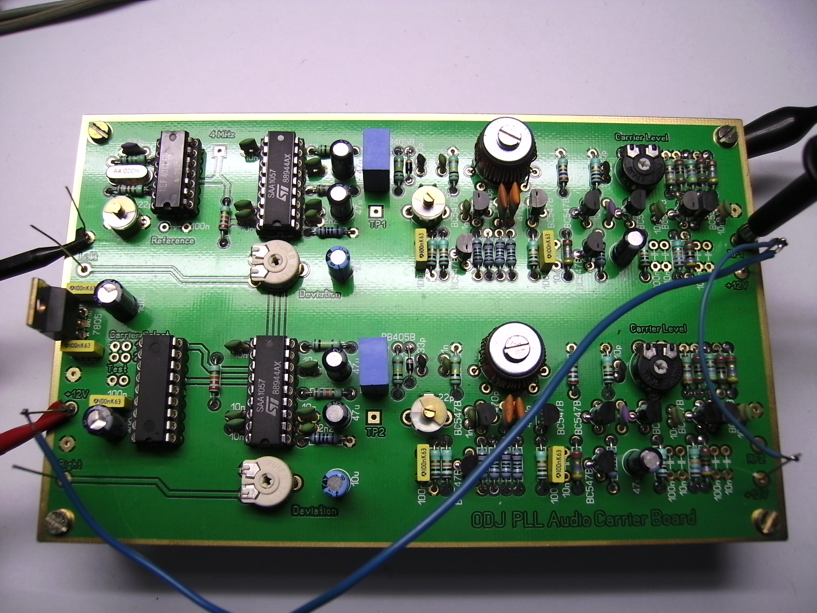

Alle onderdelen bij elkaar gesprokkeld en aan het solderen geslagen...
De eerste print is gebouwd en ligt op de testbank!
Geen fouten in de print en geen rooksignalen. :clap:
Binnenkort de testresultaten...
De eerste gebouwde print.
