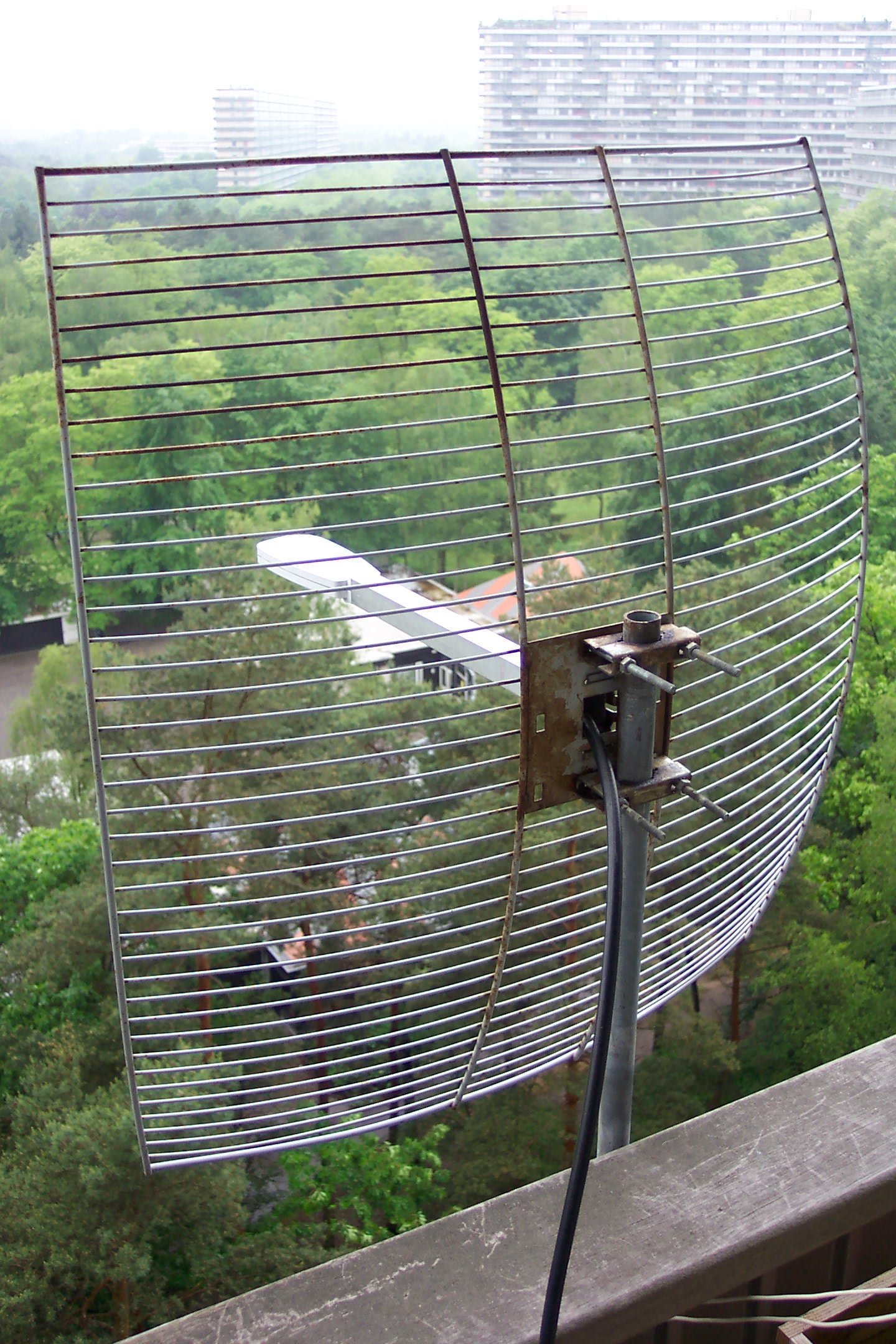

Ik heb er net 3 binnen gekregen maar heb een vraag over de afmeting van het rooster.
Degene die ik hier heb liggen zijn ongeveer 76 cm x 70 cm.
Tjalling wil jij eens doorgeven wat bij jou de afmeteingen zijn ?
Deze is van Tjalling :D
Re: California Amplifier 24Dbi
mmm... die van mij is inderdaad net iets anders. Ik meet ca. 65 x 78cm met de meetlint meegebogen en 63 x 75cm met het meetlint aan de voorkant recht.
Het maakt best wel veel uit, op welk gedeelte je meet. Mijn antenne-datasheet staat in dit topic: http://www.hamforum.nl/viewtopic.php?f=33&t=397
Daar staan dezelfde maten in dan wat jij hebt. Het is denk ik gewoon dezelfde antenne. Als de versterking maar goed is, dan maakt de maat ook niet zoveel uit toch? :frogwink:
Ik denk dat hij bedoelde, dat je dan mogelijk allemaal extra spiegeltjes maakt, waarop de reflectie anders gaat plaatsvinden dan zoals de reflector ontworpen is. Maar om eerlijk te zijn, denk ik dat het niet veel uitmaakt. Mijn antenne heeft bijvoorbeeld een beetje roestvorming en dat beïnvloed ook al de structuur. De golflengte van 13cm is te groot om dat verschil te merken...
