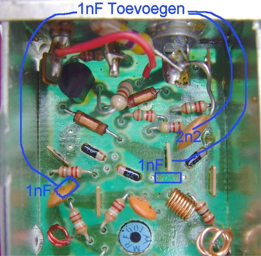

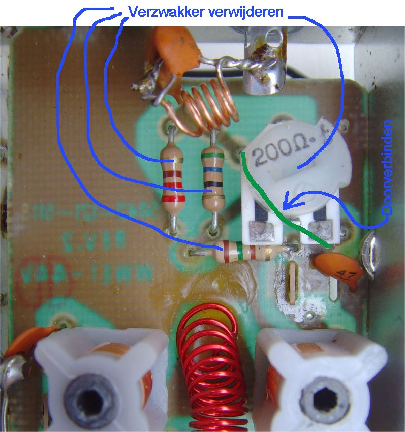

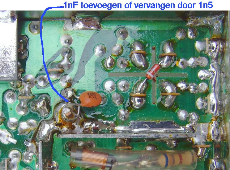

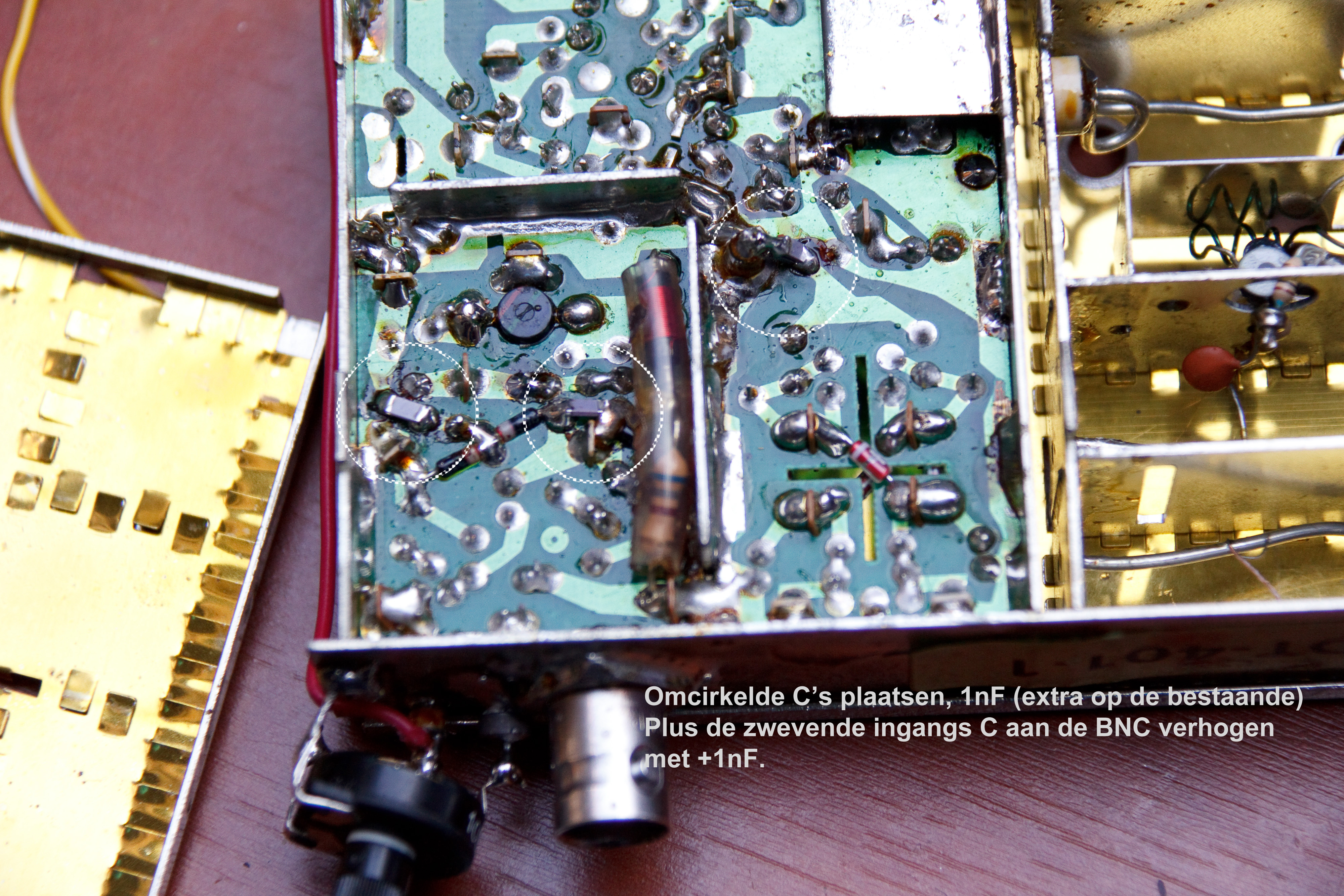

Om wat zoekwerk te besparen bij de tuner ombouw, hier wat detail-fotootjes :
groetjes on1bes :wink:
De 1e mixer
De 1e mixer
De ingangstrap
De ingangstrap
De verzwakker verwijderen
Re: Ombouw van de UDT-401 tuner
Mooi geannoteerd Herman.
Nog een tip voor anderen die hieraan nog moeten beginnen. Niet alle typen keramische C's blijken geschikt (had iets met piëzo elektrische eigenschappen te maken, of whatever). Met SMD C-tjes zit je altijd goed. En anders gewoon proberen. Die ingangs C is wat minder kritisch, dus vervang die gewoon net als Herman voor een 2,2nF.
En voor wie het nog niet wist: die opstaande plaatjes in de print van de tuner zijn C-tjes :)

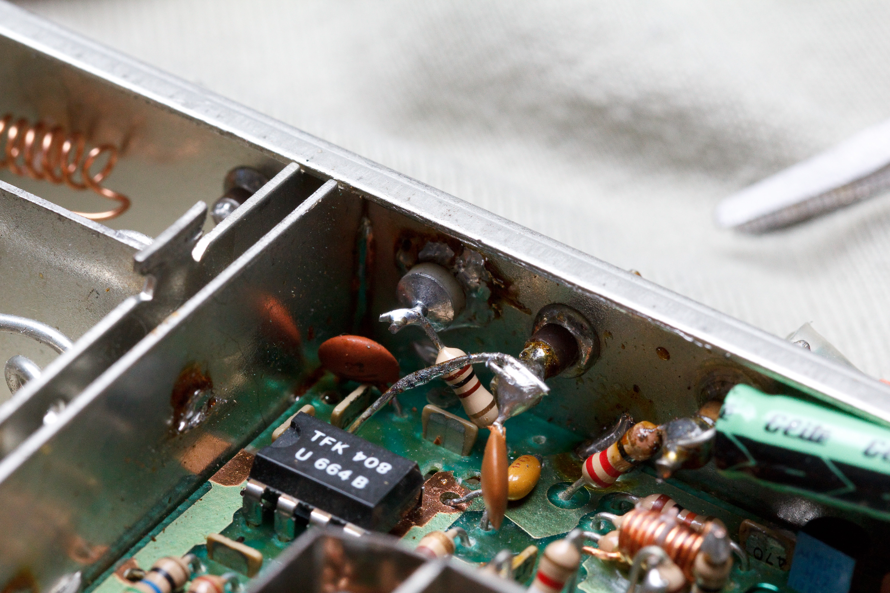

Ik ben de tuner aan het ombouwen en ik moet nog een stap. Bij de prescaler moet een 220 ohm en een doovoer C worden vervangen door 100 ohm en 10pF. Er zit rechts van de prescaler een 220 ohm weerstand aan een doorvoer C. Op de foto van de pdf zie je net de weerstand rechts in beeld. Lees ik goed dat die eruit moet en vervangen moet worden door een 10pF doorvoer C en de weerstand door 100 ohm.
ON1BES, je eerste foto, 1 nF vervangen door 1N5. Gezien je tuner probleem, Kijk even of het pootje niet rakeling langs of zelfs tegen het massa vlak van de doorvoer C loopt.

Fred, klopt, die 220 Ohm weerstand dien je te verwijderen en daarvoor in de plaats een 100 Ohm weerstand terug te plaatsen. De doorvoer C moet een lage capaciteit hebben. Niet persé 10pF, maar wel iets daar in de buurt. Ik heb een zo goed als capaciteitsloze doorvoer C gebruikt (dat was de enige die ik kon vinden) en dat ging prima!
Na vervanging ziet het er ongeveer zo uit:

Ik heb een 15pF gebruikt. De condensators bij de ingang RF geschikte smds , die naar de ingang en uitgang natuurlijk gewoon met draad ipv de originele. Een bnc op de ingang, een of andere SHF mini bajonet op de uitgang . Had ik met een stuk kabel en de contra en komt uit een of ander meetapparaat. Zit een enkel haar dun zilverdraadje in. Net als bij probes.

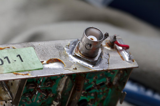

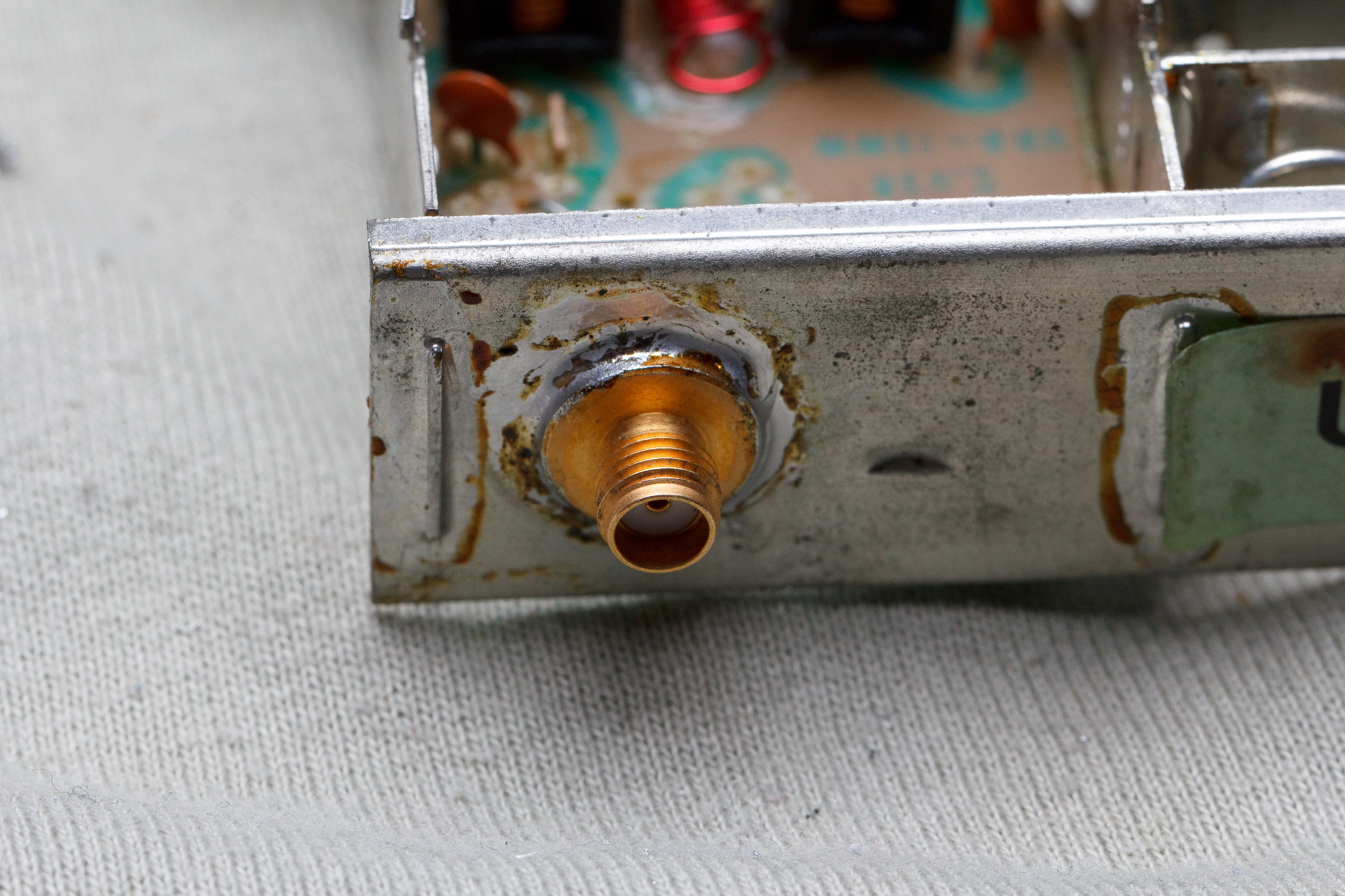

Ik heb ook een BNC aan de ingang van de tuner en een SMA aan de uitgang. SMA is zeer goed verkrijgbaar, dus dat vond ik wel makkelijk. Beetje overdreven op 30MHz IF, maar het werkt zeker. Op de ingang van de logdetector zit dus ook een contra SMA chassisdeel.
Ingang tuner
Ingang tuner
Uitgang tuner
Uitgang tuner
Mijn 1NF C-tjes
Mijn 1NF C-tjes

Ik snap niet dat die doorvoer van het signaal uit de prescaler moet verlaagd worden ? De reden wordt hier niet vermeld.Ik kan perfect het signaal/frequentie meten met een frequentiemeter.Dus ik heb die doorvoer (vermoedlijk 1nF ) voorlopig laten zitten. Ik heb verschillende prescalers uitgeprobeerd en een paar problemen opgelost. Ik had eerst de prescaler vervangen door een MB501 (gaat tot <900MHz), maar die bleek achteraf defect te zijn ( gaf geen signaal uit ). Ik heb dan een U664 er in gestopt, en daar heb ik een frequentiebereik mee van 9.080.000 MHz tot 17.026.000 MHz uit de oscillator.

Die reden wordt vermeld in de PDF met ombouwbeschrijving. De ondergrens van de tuner wordt door die verlaging van de 4 C-tjes verlaagd van 40MHz naar 1MHz. Anders kan je de kortegolf slecht ontvangen.
Het frequentiebereik uit je huidige prescaler klopt. Eerste LO draait op 612-1112 MHz. Dat gedeeld door 64 is wat je meet.

Tjalling, Ik denk dat je niet helemaal mee bent. Ik heb het niet over die 4 C'tjes van de ombouw tot verlaging van de ingangs-frequentie, maar over de DOORVOER C in de uitgang van de pre-scaler. Ik vind nogsteeds geen vermelding van de reden in de ombouwbeschrijvingen. Het enige wat die C volgens mij op de uitgang kan doen, is het signaal uit de prescaler wat verzwakken. Maar vermits die doorvoer er zeer moeilijk uit te solderen is, heb ik hem maar laten zitten. en het werkt ook nog. Ik heb eens wat opgezocht, en het is niet erg duidelijk : op de ene datasheet van de U664 staat soms een 12pF C naar massa, maar op andere datasheets van de U664 staat dan weer helemaal niets of soms ook 5pF of er staat ook een R van 1K5 naar massa. Men noemt deze cap soms de "stray Cap" . Waarom is me nog niet duidelijk.

Het ligt ook niet te ingewikkeld; de signaalsterkte uit de prescaler was een zorg. Die is bij mij zelfs met weinig C nog steeds zwak. Als het bij je werkt, is het prima toch? Mocht je counter wat gaan hikken, zou je daar alsnog aan kunnen denken.
