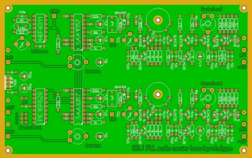

Ik heb een print ontworpen voor de schakeling die inmiddels zo goed als klaar is.
Dit betreft een dubbelzijdige print van 160 x 100 mm (eurokaart) waarop het volgende is ondergebracht:
- 2 spoelverdunner-oscillatoren met buffer en driver.
- 2 PLL's (SAA1057)
- 1 gemeenschappelijke 4 MHz referentie oscillator
- 1 microcontroller (PIC16F628)
Als het printontwerp helemaal is afgerond ligt het in de bedoeling om een kleine proefserie te laten maken.
Daarna zal blijken of er nog dingen aangepast moeten worden.
Hieronder vast een voorproefje van de print zoals die er ongeveer uit gaat zien.
Groeten, Pieter
Printontwerp
Printontwerp
PE5PVB
Berichten: 43
Re: PLL audiocarrier baseband
Is dit zonder preemphasis?
PE1ODJ
Berichten: 29
Lid geworden op: 07 mar 2011, 21:36
Ongelezen bericht door PE1ODJ »
Dat klopt Sjef,
Daar was geen ruimte meer voor.
Ik maak een aparte print met preemphase, clippers en filters voor 2 audiokanalen.
Daar is een halve eurokaart voor nodig. (160 x 50 mm)
Grt, Pieter
Pieter,
Wanneer je het schema klaar hebt wil ik het wel in SMD omzetten, scheelt een hoop ruimte. Is die 1057 nog wel een beetje verkrijgbaar?
