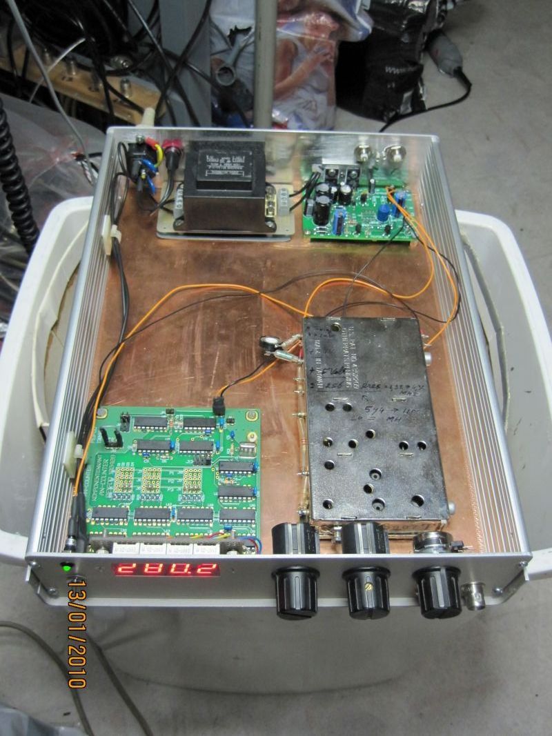

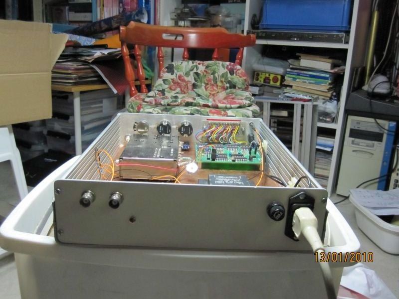

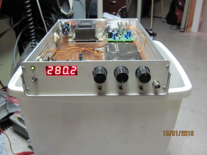

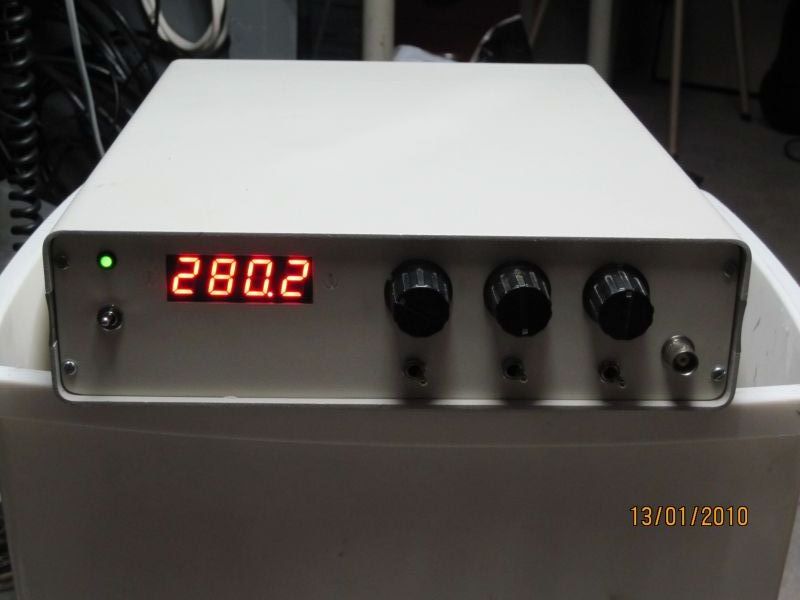

Hallo bouwers,
Hier wat foto's van de voortgang die hier inmiddels is bereikt!
Groeten Erik
(PA3EGX)

Bedankt voor je reactie!
Ik heb me voor genomen om een beetje vaart tezetten achter mijn projecten waar onder ook de bouw van de analyzer!
De modificaties die nodig zijn heb ik voor een deel uitgevoerd, Alleen de 256 deler moet nog vervangen worden
voor een 64 deler.
Ik heb de tuner zo gemonteerd dat deze er redelijk snel uit er te halen is.
Ik ga hem verder bedraden zodat ik alvast wat metingen kan doen en de zaagtand generator kan in regelen!
De kast waar ik het inbouw is een oud modem waar ik het front en de achter kant heb vervangen.
Het formaat van de kast is nagenoeg de zelfde breedte als mijn scoop dus pas deze hier netjes boven op.
Als er voortgang is in de bouw laat ik dit via dit medium weten.
