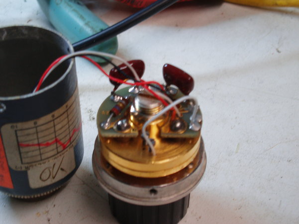

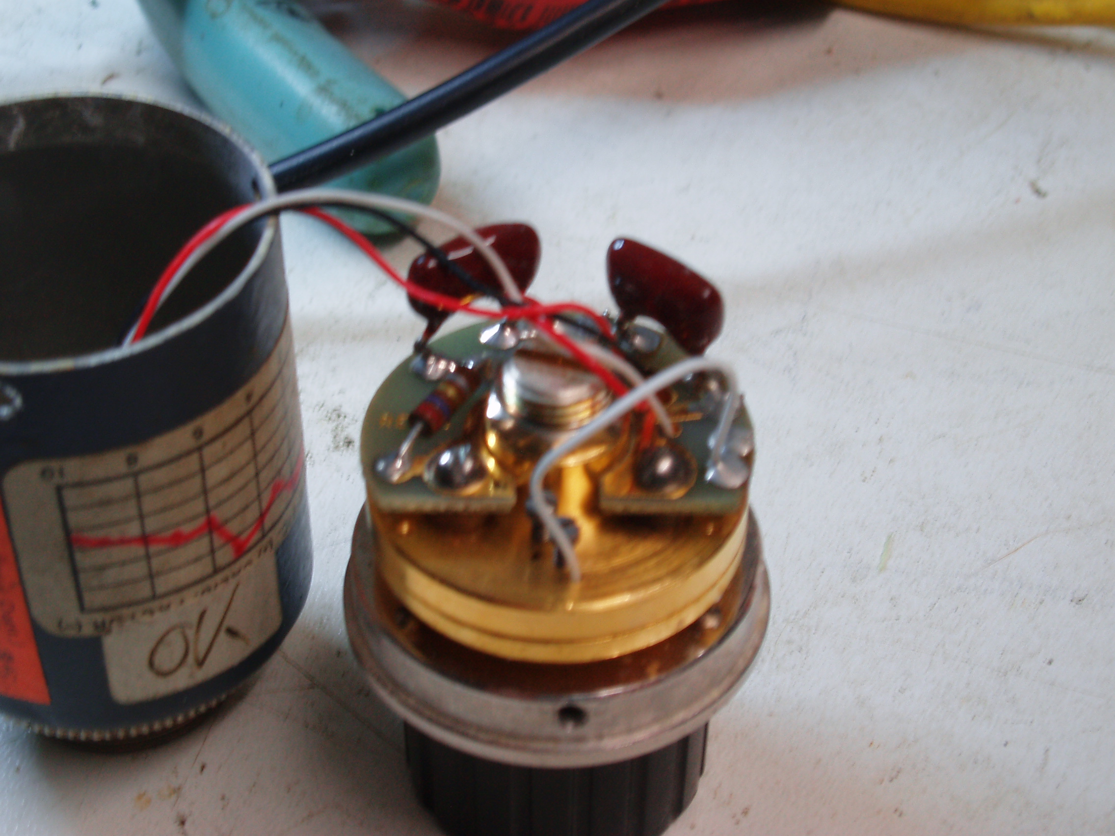

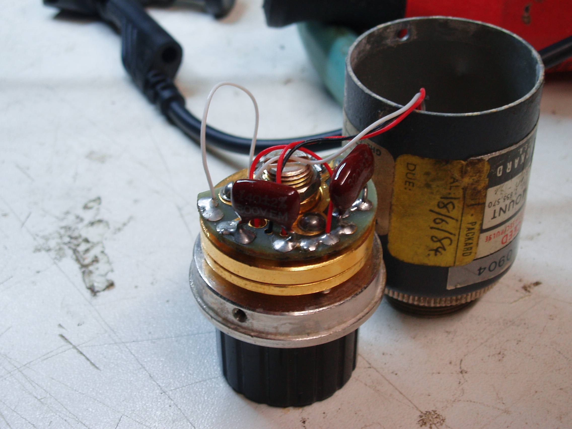

Ik heb ondertussen foto's van de meetkop. gekregen van PE1KWH, ik heb 4 thermistors. Hans heeft een tijd een zelfgemaakte kabvel gebruikt en heeft nu een originele. Dat maakte in meetresultaat geen verschil. Er zijn blijkbaar wel modellen geweest waar dat wel wat uitmaakt.
Ik wil dus nu wat gaan experimenteren maar weet niet helemaal hoe te beginnen. Mijn eigen idee was een thermistor op een weerstand van 50 ohm te bevestigen en dan de verwarming te meten. Een tweede als compensatie thermisch gescheiden van de eerste zodat bij de nulstand de brug in evenwicht is daar beide ntc's zonder belasting de zelfde weerstand hebben als gevolg van omgevings temeratuur. Daar een DC verschilversterker achter en een meter. Deze dan ijken . Met de DC standaard kan ik een ijkstroom en spanning op de load zetten als ijking. Alleen weet ik niet of dat wat doet in het 1mW en minder bereik.
Maar ik heb die HP en nu ook vier ntc's dus eigenlijk zou ik die meetkop wel willen proberen te maken. Hij hoeft niet tot 18GHz goed te zijn. Als hij tot 1GHz loopt ben ik al heel blij maar meestal bouw ik toch voor HF en het gaat zoals gewoonlijk meer om het experimenteren dan het resultaat.

De thermistors zijn iets te heftig. Ik heb ze op een stroombron aangesloten en toen de spanningsval gemeten. Bij 0,01mA is de weerstand 952 ohm, bij 6 mA is het pas 753 ohm. Ze reageren erg sterk op temperatuur dus ik ga mijn eigen idee proberen.
