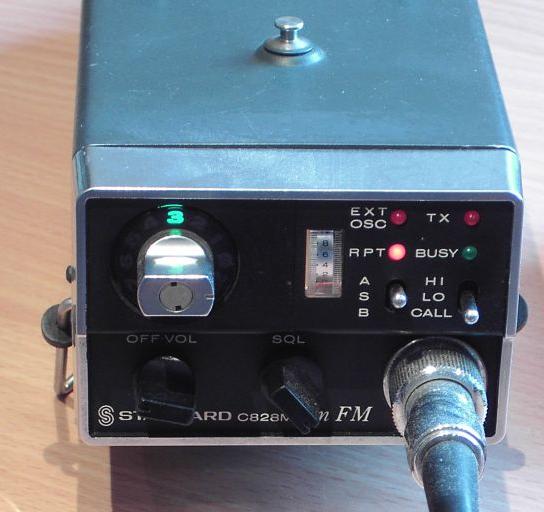

Ik heb onlangs zo'n setje gekocht met de bijpassende VFO.
Helaas was er geen gebruiksaanwijzing bij en ik kom er niet helemaal uit.
De schakelaar met ernaast A S B laat in de standen A en B het lampje RPT branden maar wat het verder doet ?
De schakelaar met Hi Lo en Call zal het vermogen schakelen en een call uitsturen ?
Lampje Ext Osc lijkt mij te moeten branden als de VFO aangesloten is maar doet dat niet.
Ik heb wel de schema's gevonden en kan daar wel wat uithalen maar erg duidelijk is het schema niet dus een gebruiksaanwijzing of iemand die me de functies en het gebruik kunnen vertellen zijn zeer welkom.
Alvast bedankt !

Heb vandaag een microfoon aangesloten gehad. De omschakeling RX/TX zorgde er voor dat het lampje ExtOsc ging branden en hij ook zond op de VFO frequentie.
Blijkbaar heeft de originele microfoon een schakelaar waarmee de VFO in en uitgeschakeld kan worden.
Controle op het schema ( niet echt top leesbaar ) geeft aan dat dat ook zo is, op de microfoon bus is 1 pen gebruikt voor ExtOsc schakelen.
Nu nog de J antenne afbouwen en dan QSO's zien te maken.
