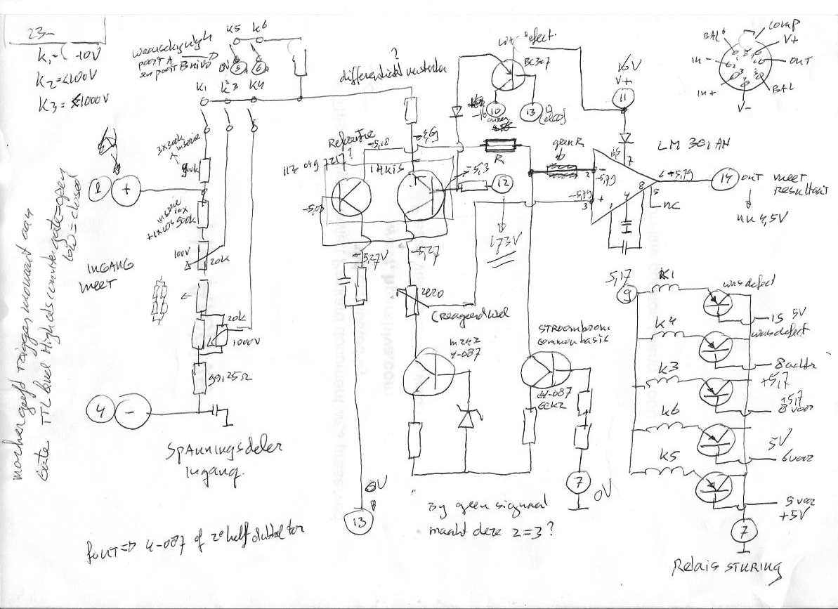

Reverse enginering van het voltmeter deel is klaar. Het is een spanningsdeler met veel weerstanden en een stukje besturing van relais die de deler aftakken per volt bereik. Dan komt er een soort verschilversterker met zo'n beruchte dubbeltor en 3 torren er rond omheen als referentie/stroombron. De opamp is wel goed denk ik want hij reageerd op zijn uitgang als ik aan de potmeter draai die zijn niet inverterende ingang aanstuurt. Die hangt tussen twee torren en de helft van die dubbeltor in. Die drie lossen torren lijken goed. 1 was defect en heb ik vervangen door een bc307. Er zat al een niet originele tor in. Deze 307 verzorgd wel de een deel vd basisstroom voor de dubbeltor.
Ik denk niet dat die dubbeltor hier dood is. Ik kan het type nummer niet lezen en weet dus niet zeker wat de aansluitingen zijn maar met de componenttester lijken de diode overgangen goed. De andere torren lijken zo ook goed. Blijft over dat er iets in de voeding niet goed zit maar de counter werkt perfect wat dan weer raar is of dit moet een eigen voedingsdeel hebben. Er zitten ook nog wat in/uitgangen naar ergens anders. oa de eerste helft van de dubbeltor en de basis van de tweede helft. Daarnaast de collector en basis van de bc307. Daar zal dus wel de fout zitten. Dat wordt dus puzzelen.

ik heb er een plaatje van gemaakt. Ik hoop dat het leesbaar is/ Er staan nog geen waarden de weerstanden. De torren zijn zover ik kon zien allen pnp. Die dubbeltor schijnt ook in pnp-npn variant te bestaan. Helaas is de opdruk niet goed leesbaar en kan ik er niets over vinden. Er staan wat gemeten DC spanningen bij. Wat ik in een catalogus las is dat er een DC naar frequentie omvormer in zit. De voltmeter reageert op geen enlele manier op input en blijft rond de -5V hangen. Met de nul-instel potmeter kan ik dat zo'n 40mV varieren. In de counterstand geeft hij de juiste stand, ook de check werkt (10MHz) maar alle buisjes gaan aan en dat hoort niet. Hij hoort de voorloopnullen uit te schakelen. Er zit een 16V circuit in met + en - 16V. Die staan precies op 16V. Er zit ook een + en - 5V circuit maar die staan niet precies goed. De ene staat 0,3 te hoog. Dat is niet goed denk ik maar er lijkt verder nergens iets te regelen. Er zitten nog wel twee potmeters ergens waar iemand plus en min bij heeft gezet maar de uitkomst van dat circuit ligt ergens rond de + en - 10V. De 5 en 16V veranderen niet.
Ik vind ook die hoge spanning (tov massa) zo raar. Het ding bestaat uit een groot moederboard wat insteekkaarten verbind maar dat zit onder een alu afdekplaat waar de connectors doorsteken. Je ziet dus niet wat waarheen gaat zonder verregaande demontage.

Ik heb het plaatje bekeken maar ik snap het niet.
Waarschijnlijk kloppen er een paar aansluitingen niet.
Een V/F converter, ong. een VCO, is wel vaker toegepast. Moet je ook met een scoop aan meten.
Controleer ook de voeding met een scoop.
De ingangstrap van een DVM is hoogohmig. De schakeling van je plaatje is dat (vermoedelijk) niet.
