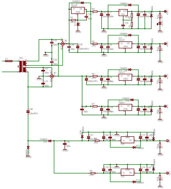

Ee voeding is klaar. Aangezien een 7824 en LM317 maximaal 40V tussen in- en uitgang mogen hebben is er een 7e regelaar, 7824+9V1 zener, toegevoegd.
De negatieve spanningen worden via een ladingspomp zoals in het schema van Timo gemaakt, maar wel met wat grotere elco's.
Voeding
Voeding
De voeding is o.a. getest met een 220V-2x15V trafo en levert -12, -5, +5, +12, +24 en +30V.
