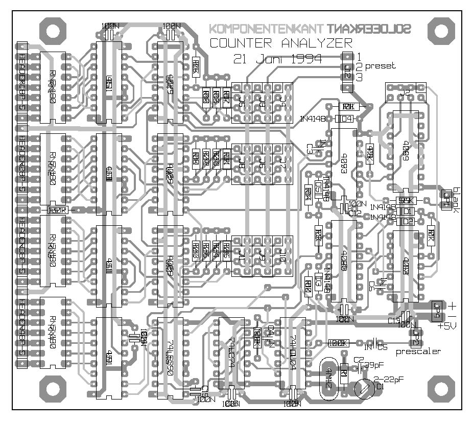

We moeten dubbelzijdige printen maken. 3 hoofdprinten (sweepgenerator 100x93mm, middenfrequent 115x60mm, counter 100x100mm) en enkele kleine printjes voor de voeding, display en knopjes. Stel dat we 20 setjes met printen maken (enkele reserve voor latere aanmelders), dan kom je alleen al voor de hoofdprinten uit op 60 printplaten dubbelzijdig (ik weet niet zeker of de counter dubbelzijdig wordt trouwens, maar ga er maar vanuit). Maar we hebben enkele mensen die kunnen etsen en dergelijke, dus dat is wel te verdelen.

Ik denk dat in ieder geval de hoofdprinten fabrieksprinten moeten zijn. Het hangt er wel een beetje vanaf hoe complex die printen zijn. Het sweepprint ontwerp heb ik gezien en die is niet zo complex dat het een fabrieksprint moet zijn. Maar ik heb toch gekozen voor fabrieks hoofdprinten.

maar waarom is de counterprint zo groot? Ik had meer iets verwacht van ong. 3x10cm, counter en LCD. Eventuele prescalers of versterkers komen dus niet op een apart printje?

Ja, die counterprint wordt misschien wel niet zo groot hoor, maar dat was zo in het originele ontwerp. Een beetje lukraak overgenomen. Ik zal eens aan Timo vragen of die ook opnieuw getekend gaat worden.
Nee dat geloof ik niet.
1303-sch.pdf- Schema van het "originele" counter ontwerp
