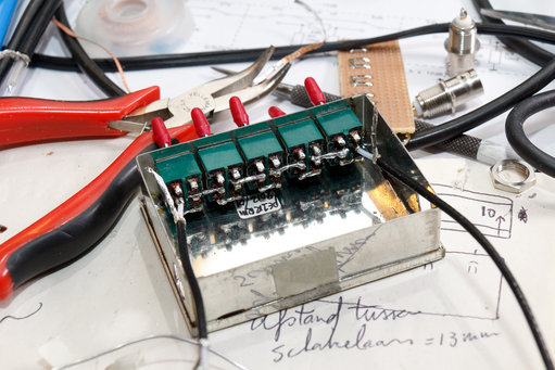

Nadat ik het blikje dichtgesoldeerd had (behalve één dekseltje natuurlijk), ben ik de de schakelaars in het blikje gaan monteren. De gaten in het blikje heb ik overigens afgetekend door de bovenstaande experimenteerprint te gebruiken als mal. Daarna kon ik de bedrading van de "on" standen solderen op de schakelaars. Dit lijkt wel een beetje een spoel en is RF technisch vast niet ideaal, maar het werkt voor ontvangst prima.
Voor de in- en uitgang heb ik BNC chassisdelen gemonteerd. Opmerking tussendoor: het kastje ligt nu met de bovenkant op de werktafel. Alles wordt op de kop gemonteerd.
Die afstand van 13mm die je kunt lezen op dat kladblokje, geldt voor de boorgaten

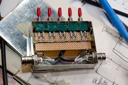

Ook gelijk de in- en uitgangs-coaxkabel solderen. Als straks de print gesoldeerd wordt op de schakelaars, kan ik er niet meer bij. Eigenlijk had ik de binnenader van de coaxjes nog iets minder ver moeten afstrippen. Tip voor jullie dus; houd dat kort, want anders kan het overstralen in het blikje. Ik had daar nu geen last van gelukkig.
Vervolgens kon de print op de schakelaars gesoldeerd worden en konden de coax kabeltjes gesoldeerd worden aan de BNC chassisdelen (later heb ik de coax kabeltjes nog ingekort en minder ver afgestript):
Daarna de massa er aan. Voor de test wat dikker draad gepakt..... ik zeg het maar vast; doe het niet zo:
Te weinig massa en de draad werkt als een soort spoel

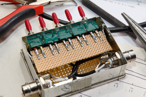

Bovenstaand voorbeeld was niet voldoende (ging goed tot 20dB en niet meer). Het moet veel demping opvangen, dus werk met een plaat (stuk koper printplaat ofzo). Dit draadje werkt bovendien als een soort spoel. Ook missen de schotjes tussen de weerstandsnetwerkjes nog. Maar gelukkig had ik ruimte overgelaten:
Zoals je kunt zien, heb ik nu een stuk koperprintplaat gebruikt als massa. Dubbelzijdig ook nog, waarbij beide zijden met elkaar zijn doorverbonden. Een laag tin maakte het nog wat massiever, maar dat was niet echt noodzakelijk. De schotjes tussen de weerstandsnetwerkjes zijn ook gemaakt van koperprintplaat. Ook heb ik in de behuizing nog wat schotjes gesoldeerd. Dat om eventuele overspraak nog verder te reduceren.
Deksel er op, omdraaien en klaar! Welke BNC je als in- of uitgang gebruikt maakt niet uit.
Mijn resultaat: Op lage (<150MHz) en hoge frequenties (150-500MHz) doen de eerste vier schakelaars keurig 10dB/schakelaar. De laatste schakelaar doet op lage frequenties net geen 10dB en op hoge frequenties ca. 5dB. De volgorde waarop de schakelaars gebruikt worden, maakt niet uit. De complete schakeling heeft in off-stand ook nog iets demping: Op lage frequenties bijna niets en op hoge frequenties loopt dat op tot ca. 3dB.
