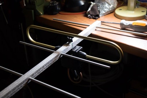

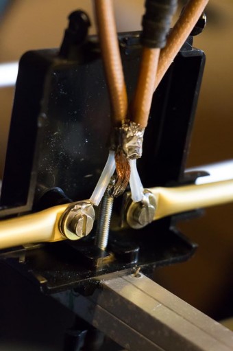

Mijn yagi van de tijd dat ik nog in Zeist woonde, lag hier nog bij mij in de schuur. Met een gare platstaf dipool. De antenne zat vol met spinnenwebben, hi Maar ik vond ook een hele mooie gevouwen dipool, die we gekocht hadden bij het Veron servicebureau. Daarna vond ik nog de teflon balun van een paar berichten terug, die ik van Harry PA2HOS had gekregen.
Ik werd nieuwsgierig en heb vandaag die dipool eens in de yagi gehangen, door de oude te verwijderen.
Deze Veron dipolen zijn van zeer hoge kwaliteit heb ik nu wel gemerkt. Dat voelt echt veel beter dan de zelfbouwsels die we eerder hadden gemaakt.
Aangesloten:

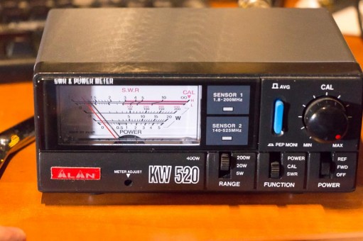

De eerste test hier op de werkbank leek best goed. Ondanks de yagi veel invloed had van de omgeving, was de SWR nog behoorlijk goed.

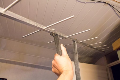

Nou moet ik nog meten of alle elementen (directoren) wel meedoen. Ik heb mijn twijfels over de voorste 3. Dat wil ik binnenkort buiten gaan meten met een metertje met een oppik diode en een C-tje en door deze aan de uiteinde van de elementen te prikken. De meter moet dan uitslaan als er wordt gezonden.
