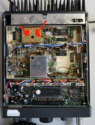

Hi
Ik heb een trimmer gevonden.
Ik krijg hem wel B.V. -- 200 KHz LAGER!!!!.
Maar niet 2 KHz Hoger!!!.
Morgen nog maar weer eens proberen.
Straks even een foto maken dan kunnen jullie zien waar ik aan draai
Grt Han

Re: RX/TX FREQ van de yaesu ft-480 niet goed
Als er maar Q3007 bij staat, want in een SSB set kun je met de andere trimmers de boel definitef verkeerd zetten. Q3007 is een ref. oscillator en dat is één frequentie voor alles. De rest van de trimmers gaat over de BFO, IF shift, filters, etc en daar kun je beter op dit moment nog maar even niet aan draaien.
even kijken of de foto niet te groot of te klein is
- yaesu1 copy.jpg (106.02 KiB) 166057 keer bekeken
Anders maar even wachten tot ik wat betere meet spullen.
Maar het is wel eens leuk om met een set aan de gang te gaan .
Maar daar voor had ik hem niet gekocht
Grt Han
