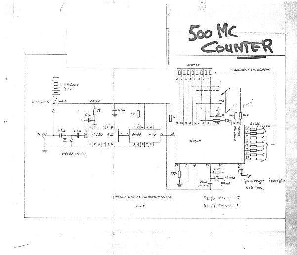

Heb jaren geleden vestzak counter uit Electuur 1979 gebouwd,begint nu rare kunten te vertonen.
Telt eerst oneindig om vervolgens zomaar een getal telaten zien.De counter is met de volgende
IC 11C90-74196-7216D wie weet de oorzaak BVD

Welke maand 1979?
Klopt de voedingspanning?
Kun je mischien het schema hier plaatsen?

Hallo Fried,
schema is prima.
- Meet de voedingsspanning, moet ong. 5V zijn, niet lager dan 4.8V
- Als je een scoop hebt meet met een 1:10 probe of het xtal oscilleert op ong. 10MHz
- Meet met de scoop op pen 12 van de 74196.
- Als de 74196 in een voetje zit, haal de 74196 eruit.
- Sluit de diodes 1N4148 tussen de twee C's van 0,1uF kort.
Ik gok er nu op dat de 11C90 zelf oscilleert.

Hallo rene
Heb nagemeten gelijkspanning is 4,95 V ...met scoop gemeten op punt 12 van 74196 hier staat een signaal op
De 10 mhz oscillater doet het ook nagezien met scoop en op ontvanger gehoord.Maar moet de IC 11C 90
oscilleren? of zou dit de fout zijn.

Hallo rene
Zonder signaal op de ingang van de IC 11C90 kon ik niets meten op aansluitpunt 11
Met signaal erop wel,verder geeft de display alle nullen weer.

Fried,
- met scoop op pen 12 van de 74196, en welk ingangssignaal. geeft display?
- zonder signaal op de ingang van de 11c90 dan niets op pen11 is goed.
- met welk signaal op de 11c90 ? wat geeft het display nu aan?
Bij signalen graag frekwentie en amplitude vermelden. bijv 100MHz 1Vpp of bijv. 50MHz 1Veff of bijv. 60MHz 20dBm.
Ook beschrijven hoe het signaal op de scoop eruit ziet of hier foto's plaatsen.
Kun je mischien een andere frekwentiemeter op pen11 van de 11c90 of op pen 12 van de 74196 hangen?
Als pen 12 (74196) goed is zit de fout in de 7216D.
