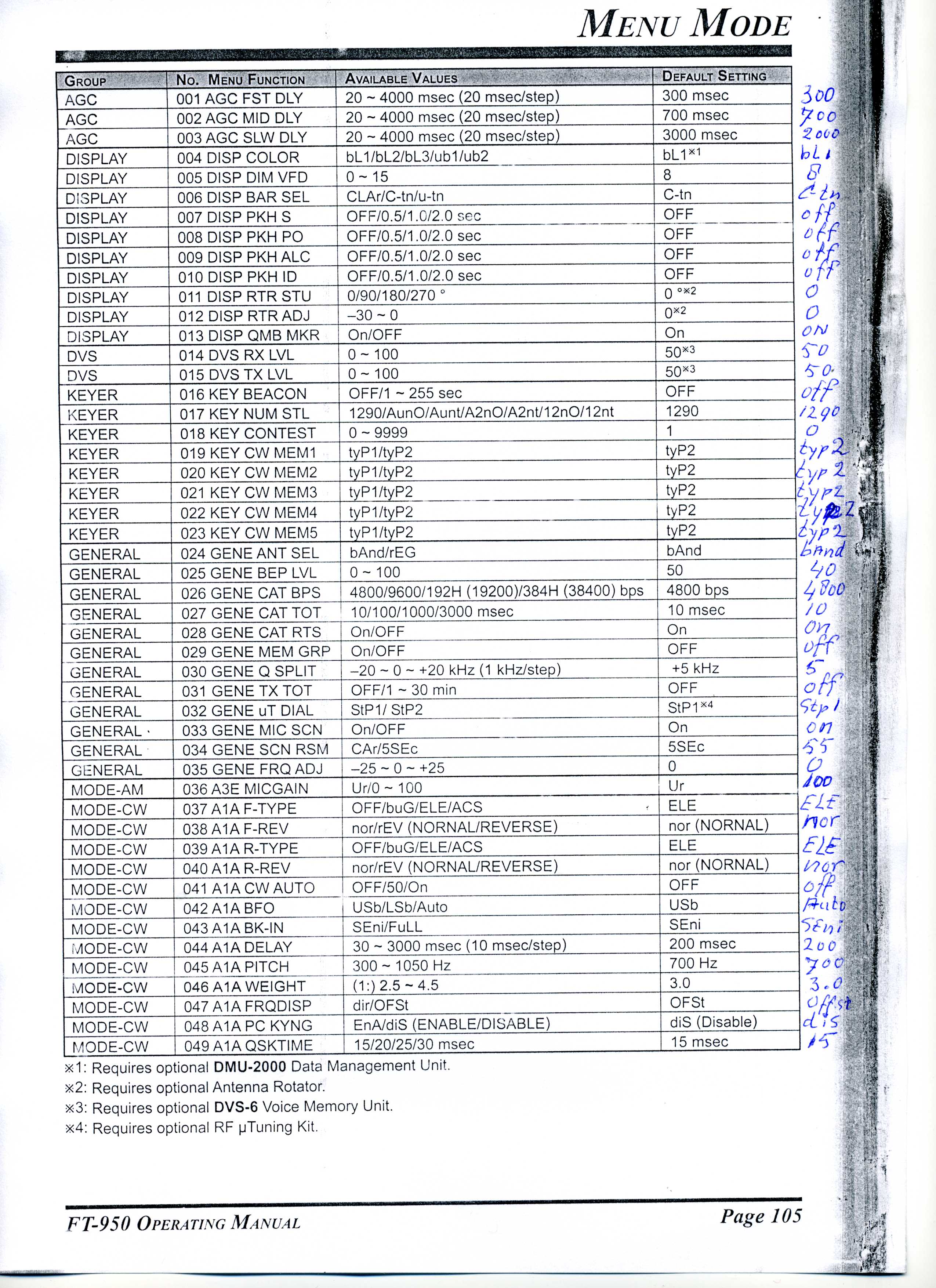

Fred zou ik dat papier met die instelling kunnen krijgen???

Bij deze. Veel plezier met de FT950. Is een fijn ding. Niet luisteren naar Stan, die heeft een voorkeur voor Istom, maar ja, hij geloofd ook in elfjes :twisted:
Hou je er rekening mee dat je een aardige voeding nodig hebt en de ingebouwde tuner niet geschikt is om een willekeurige antenne multiband te gebruiken.

fred bedankt
Als ik het goed begrijp ga ik jou instellingen straks toepassen in het menu van mijn a.s Yeasu ft 950
Ik print ze dan mooi uit :D :D
