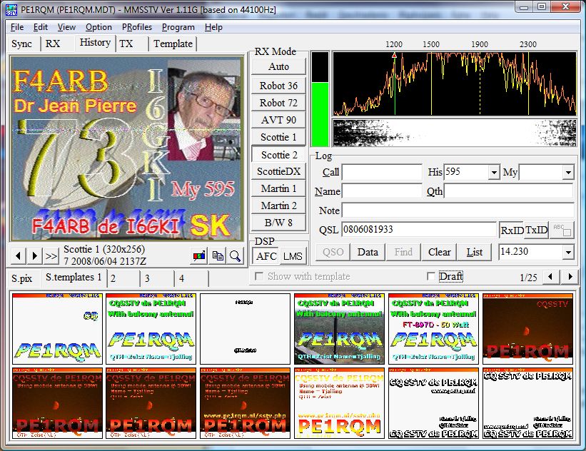

Net een nieuwe computer geinstalleerd in mijn shack en was benieuwd of MMSSTV zou werken onder Windows Vista. Op de website van de maker staat namelijk: "Slow Scan TV with Win95/98/ME/NT/2000/XP and Soundcard". Geen Vista dus...
Maar het werkt uitstekend... dus dat kun je rustig installeren op een Vista computer. Het beheer van de geluidskaart is wat anders in Vista, maar als je de juiste ingang van de geluidskaart als standaard selecteert in "configuratiescherm" -> "geluid" (tab opnemen) dan komt het helemaal goed. Na wijzigen van standaard ingang wel even MMSSTV herstarten.
Update: Windows 10 is geen probleem ook. Mocht je ook KE5RS FTP widget gebruiken, start deze dan in Windows XP compatibiteitsmode als je access errors krijgt.
