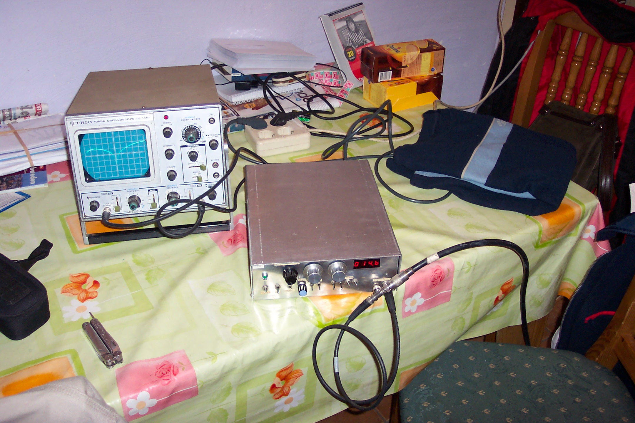

Het is een 500MHz spectrum analyzer, die je op de X-Y van een oscillosscoop moet aansluiten. Op de oscillosscoop kun je dus je meting bekijken. De afstemming van de analyzer verloopt met meerslagen potmeters, één voor de frequentie en één voor de bandbreedte. Door middel van een frequentiecounter kun je zien wat je centerfrequentie is (100kHz nauwkeurig). Je kunt 4 schakelaars aanbrengen, die allemaal 10dB extra verzwakken aan de ingang. Zo kun je met 40dB verzwakken. Je kunt ook nog kiezen voor een bandbreedte schakelaar voor het middenfrequent en een "videofilter".
Zo ziet een meting er uit (dit is een draaggolf van een TV signaal op de 70cm band, inclusief audio carrier 1):
10dB per hokje; zoals je ziet, is de audiocarrier in de onderzijband (het kleine piekje) 54dB zwakker dan de videodraaggolf en is hij 41dB zwakker dan de audiocarrier aan de rechterkant (onderzijband onderdrukking). Je ziet ook keurig het verschil van 13dB tussen de videodraaggolf en de rechter audiodraaggolf.
Zoals je ziet, het gaat best wel nauwkeurig. Veel nauwkeuriger dan de "spectrum monitors" die gebouwd zijn van normale TV tuners. Wij gaan een double conversion (superheterodyne) tuner gebruiken, waarbij het signaal direct op de eerste mixer beschikbaar komt. Over het gehele frequentie bereik (0 - 500MHz) is de ingangsgevoeligheid behoorlijk lineair (ca. 2dB).
Hier zie je zo'n analyzer in actie met de optionele trackinggenerator (tweede tuner en extra onderdelen nodig):
Met de optionele trackinggenerator kun je dippen en filters meten, zoals hier de return loss van coax stubs

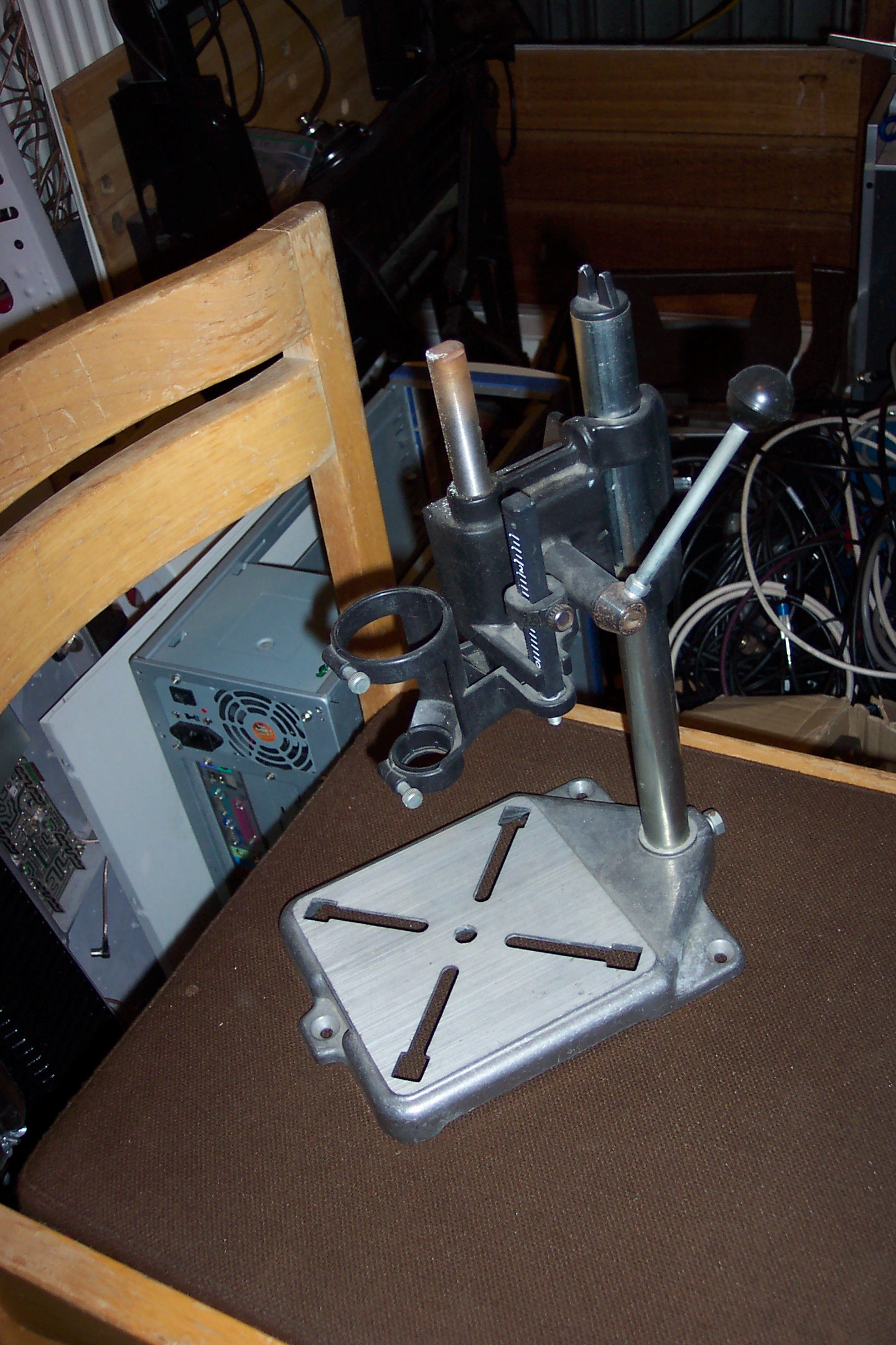

Ben in het bezit van een Dremel met flexibele as maar van Tjalling hoorde ik dat hij een boorstatiefje had.
Als er dan printjes geboord moeten worden kan ik daarin samen met Tjalling assisteren.
Blijft wél over dat er dan nog printboortjes met de juiste diameter dienen te worden aangeschaft.

He Stan,
Hier is een foto van de boorstatief, dan kun je even kijken of jouw Dremel hier naar verwachting in past.
