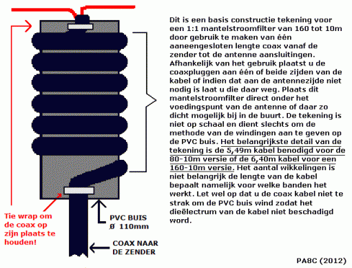

Ik heb om wat hf instraling tegen te gaan gisteren een "poor mans" mantelstroom filter gebouwd.
Het filter bestaat uit ongeveer 35cm PVC buis met een diameter van 110mm, 2 afsluitkappen 110mm en 2 afsluitkappen met een diameter van 40mm.
Aan beide zijden van de 110mm buis heb ik de einddeksels met daarop de 40mm eindeksels omgekeerd met PVC lijm verlijmd.
Daarin heb ik aan één van die kappen een gat van 15mm gemaakt en daar een SO239 chassisdeel gemonteerd met M3 schroefjes.
De andere kap heb ik een gaatje van 6mm in geboord om de RG58 kabel door te kunnen voeren.
Totaal heb ik daarna 6,40 meter kabel strak op de 110mm buis gewikkeld en die door de twee gaatjes van 6mm gestoken die ik daar voor geboord heb.
De RG58 kabel heb ik aan de buitenkant met "hot glue" vastgelijmd zodat de wikkelingen netjes op de buis blijven zitten en gelijk waterdicht zijn zodat er geen vocht direct in de buis kan komen.
Daarna de kabel aan het SO239 chassisdeel gesoldeerd en aan de andere zijde van de kabel een PL259 plug gesoldeerd.
De beide 110mm einddeksels met PVC lijm aan de buis verlijmd en twee afwaterings gaatjes aan de onderzijde geboord zodat condensvocht in de buis weg kan.
Vandaag het mantelstroom filter onder de FD3 dipool gehangen aan dunne (4mm) polypropyleen koortjes voor de trekontlasting.
Zie daar, geen mantelstromen meer want de USB muis in de shack blijft nu gewoon werken. (voordat het filter er was ging die namelijk direct op tilt zodra de zender aan ging!)
Let op :!: het aantal wikkelingen is niet belangrijk, de lengte (6,40 meter) van de gewikkelde coax bepaald of het filter werkt :!:

Bouwtekening UglyBalun

Het aantal wikkelingen is juist belangrijk maar de diameter en lengte bepaald dat natuurlijk indirect.
Wat jij gemaakt hebt is een stroombalun. Deze spoel vormt de buitenkant van de buitenmantel om in een inductie. Deze heeft een bepaalde impedantie bij een bepaalde frequentie. Deze impedantie moet minimaal 4x zo hoog (i in het kwadraad ivm vermogen) zijn dan de hoogst voorkomende impedantie op de laagste door jou gebruikte frequentie. Als de frequentie hoger wordt stijgt namelijk ook de impedantie van de spoel.
In het ARRL boek staat hoeveel wikkelingen bij welke diameter wat voor impedantie geeft per frequentie.
Je spoel is nu een soort weerstand voor de mantelstromen en dwingen weer een soort symetrie af door introductie van gelijke doch tegengestelde stromen in de mantel.
